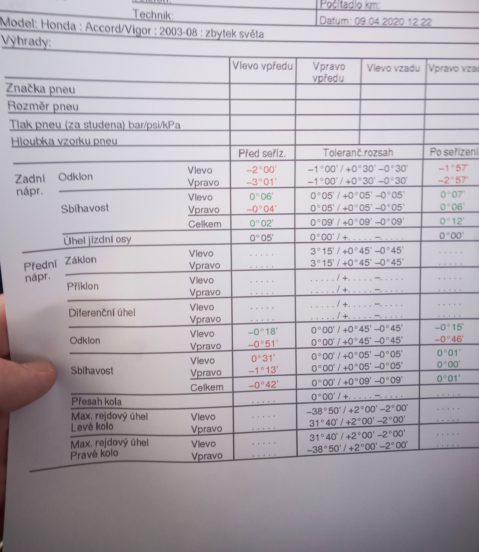

PříspěvekZaslal: 9.4.2020 , 16:05   Citovat
Zdar, dneska jsem byl na geometrii, kde mi řekli, že se odklony na A7G neštelují, je to pravda ?
Polish_20200409_160324357.jpg, 2.62 MB

PříspěvekZaslal: 12.4.2020 , 18:37   Citovat
Jenda.4g napsal:
Kokotina kvoli tomu som akurat menil na mojom accorde 3 ramena teda silentbloky ramien Velmi šťastný Velmi šťastný vzadu mas zle ramena respektivne silentbloky vymlatene ja som menil najskor horne dve trosku to pomohlo a potom som menil aj spodne obidve a uz je to celkom okej
