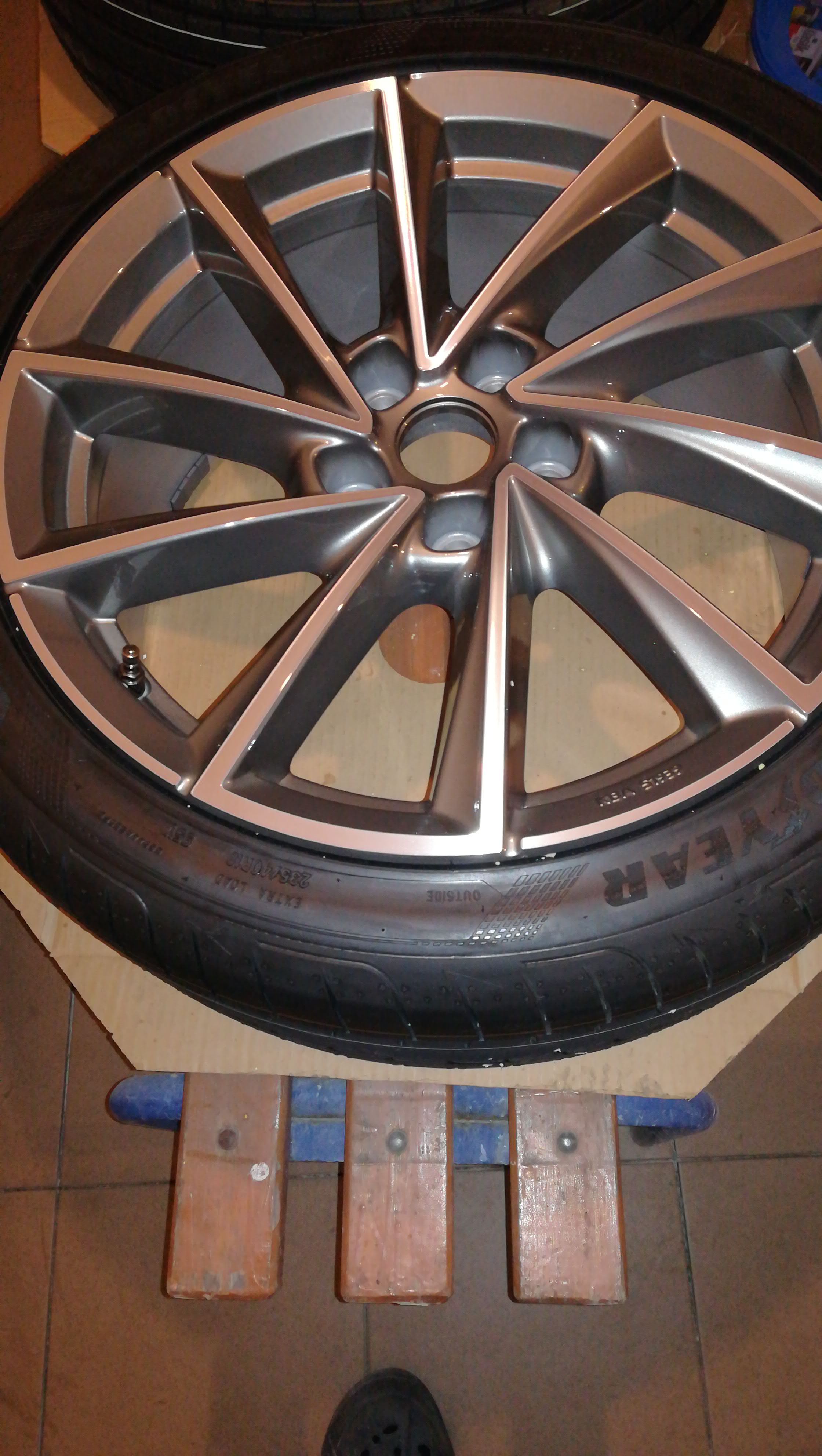

Dnes voskování nových ALU...
IMG-20200314-WA0004.jpeg, 726.7 kB

romča Krása střída nádheru Velmi šťastný
