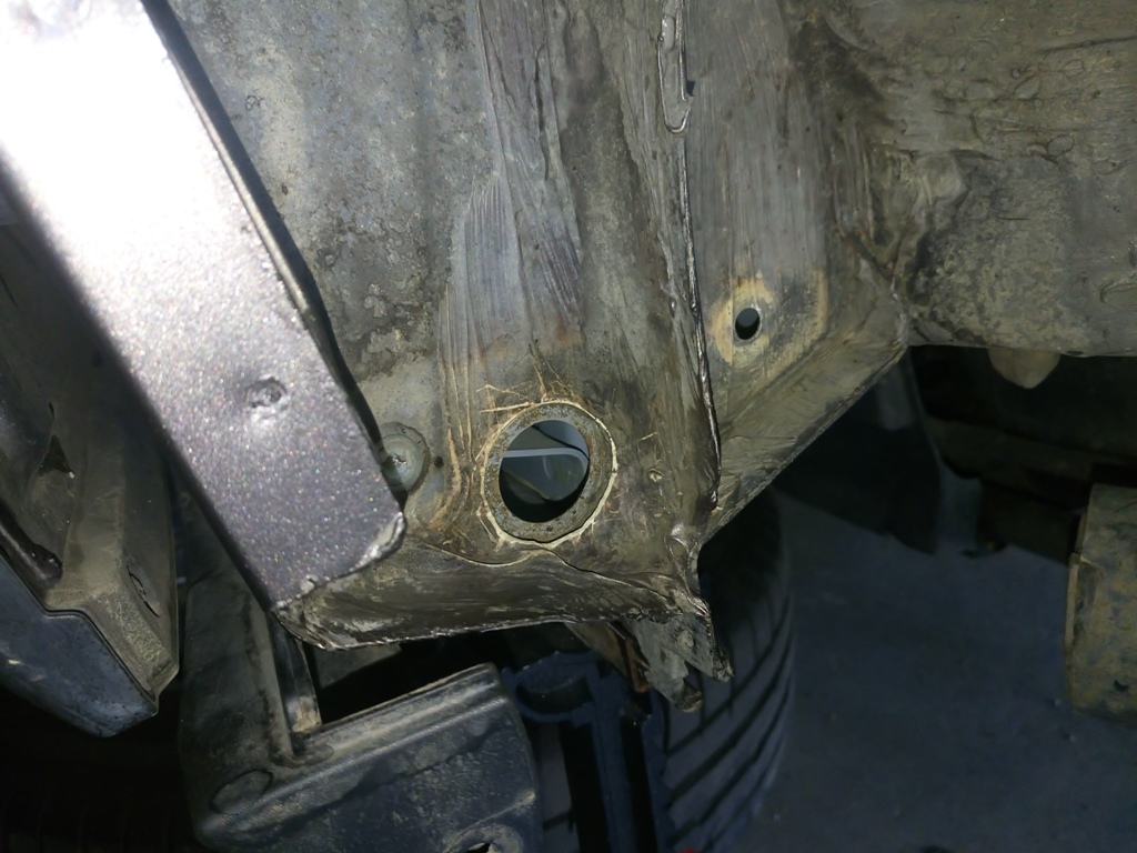

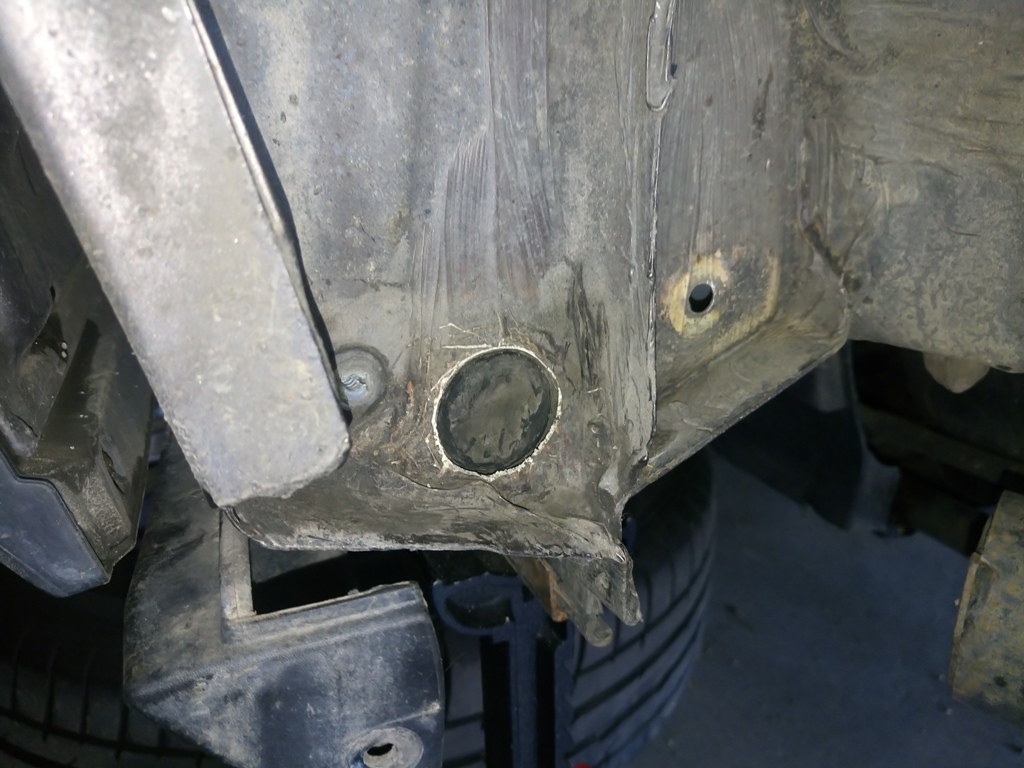

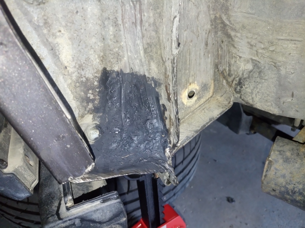

Nazdar banda. Len možno by som Vás tu chcel upozorniť na problém, ktorý môže vzniknúť na CRV 3g (a možno aj na iných generáciach). Teda minimálne ja som si to náhodne všimol na mojej. Nakoľko som cez zimu jazdil dosť po blate, štrku a všetkom možnom aj nemožnom, rozhodol som sa rozbrať oplastovanie okolo zadných blatníkov a vyčistiť to od všetkého bordelu, nech to tam nehnije. Zostal som však nemilo prekvapený, že za tým krátkym gumeným chráničom, čo je vpredu v blatníku, je gumená zátka, ktorá by mala zabraňovať dostať sa vode do hlavného bočného nosníka celého podvozku, teda prahu. Od výroby by mala byť predpokladám zatretá tmelom a teda by mala byť chránená pred vodou a nečistotami. Zostal som však prekvapený, že pri mojej 2011 CRV a najazdenými 140 000 km bol ten tmel rozsypaný a nádherne to tam všetko hnilo. Takže som to vyčistil, vyfúkal kompresorom, odvetral a zatiahol vrstvou tmelu, čo som doma našiel na použitie do exteriéru, nakoľko to bolo v nedeľu a všetko bolo zavreté. Na jeseň asi kúpim normálny tmel a vytmelím to niečim, čo je na to určené. Čiže len Vás na to upozorňujem, že to môže byť potencionálne miesto na vniknutie vody do nosníka a začiatok korózie Vašich pekáčov Hihi

PříspěvekZaslal: 21.5.2020 , 21:57   Citovat
Řešil jsem podobný problém na prazích auta, které mi poničili v pneuservise od zvedáku. Narovnal jsem pokřivené prahové plechy, odrezil, natřel základní barvu a na to pak nanesl tmel Body 999. Má obdobnou strukturu i vlastnosti, jako ten tmel ve Tvých podbězích. Vyzkoušej, je fakt dobrý OK
