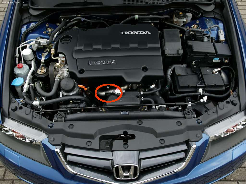

PříspěvekZaslal: 5.4.2020 , 23:47   Citovat
Na tuhle hadici, která vede od víčka expanzky dal tu lahev...neřešte, jestli to je správný model Úsměv

PříspěvekZaslal: 6.4.2020 , 7:12   Citovat
Díky, přesně na tu hadici přepadovou mám danou lahev, dneska za 20 km, vyflusalo 0,5 litru vody, je čistá, nesmrdí, ale předpokládám, že to bude na těsnění pod hlavou, přijde mi, že se ten stav zhoršuje. A nějaké rady kam to dát do servisu?

Stepa napsal:
Jak neřešte? Tohle je jinak dělané než u benzínu. Nebo to má benzín 8g stejně? Normálně je od víčka chladiče přepadová hadička do expanzky. Tady víčko chladiče není,víčko je na expanzce,vodou do ní dvě hadičky a z ní je přepad nevím kam,do další nějaké nádobky?
Příspěvky: 3743 2003 Accord
Kmóďa je teď offline  Kmóďa
PříspěvekZaslal: 6.4.2020 , 9:51   Citovat
madlass napsal:
Ta nádobka co je na ní víčko je normálně úplně plná nejspíš,celý systém je plný kapaliny? Kapalina teplem zvyšuje objem a je nestlačitelná tak musí někam utéct,proto ti to uteče do lahve. Kam ta přepadová hadička vede,když nejde do té lahve co tam dáš?

PříspěvekZaslal: 6.4.2020 , 12:11   Citovat
Kmóďa napsal:
Speciálně kvůli tobě jsem to psal a stejně to hejtuješ Úsměv. Myslel jsem neřešit, jestli to je sedmička, nebo osmička, případně ictdi/idtec. Já mám tu expanzku v FRV umístěnou jinde. Jde o to, z kterého roku je ten motor...
Kmóďa napsal:
Je to expanzka a není plná (normálně by neměla být plná), cca 3 cm od vrchu je horní ryska. Hadička nikam nevede...prostě to z ní odkapává do motorového prostoru...

PříspěvekZaslal: 6.4.2020 , 12:50   Citovat
Tady to začíná být jak na Facebooku. Já hejtuju??? Já neřeším jestli je to 7 nebo 8, já prostě vidím jiný systém, než byl celá léta v benzinových Hondách, tím pádem i v mém A7g 2.4 a podle fotek motoráku je i u A8g 2.4 klasický systém, tedy víčko na chladiči které udržuje tlak v systému a přepadová nádobka, kam přitéká a zas odtéká zpět přebývající kapalina. Tohle bude fungovat jinak, takže tím končím. Navíc ani není zřejmé co se s autem děje, že to takhle řeší. Nejspíš uniká kapalina. No je mi to už jedno, koukám že lidi začínají být podráždění, takže si příště rozmyslím, jestli něco psát. Od tebe jako dlouholetého člena jsem to tedy nečekal tyhle reakce. Zdar

PříspěvekZaslal: 6.4.2020 , 13:57   Citovat
Zdravím, pánové klid, o nic nejde ne. Ano hadička končí pouze v motorovém prostoru, za normálního stavu by nic přetékat nemělo, mě to začalo právě přetékat, teplota na budíku nestoupá, auto funguje jak má. Jde nějak vyloučit termostat a pumpu? Že by se auto přehřívalo a vytlačovalo kapalinu tím pojistným přepadem ven? Bublinky do nádobky vidět nejsou když auto stojí nastartované. Spíš mi šlo o to zda-li se někdo setkal s fouknutým těsněním u těchto naftových motorů, myslel jsem, že to bude to poslední co by se tomuto motoru mohlo stát.

madlass napsal:
V expanzní nádobce máš dostatek kapaliny (i po vychladnutí) nebo musíš dolévat? Pokud olej není emulzí (případně vystrážená voda na víčku) a v expanzní nádobě nejsou patrné olejové fleky, než bych koukal na těsnění pod hlavou, zkusil bych ještě jednu možnost. A to jest, jestli máš v pořádku víčko expanzky/chladiče (zkus vyměnit z jiného auta nebo kup nové). Jednou se mi stalo totiž (ještě na Civicu), že nefungoval přepouštěcí ventilek ve víčku, nedrželo tlak v chladiči, tlačilo kapalinu do expanzky více nežli je zdrávo a následně přetékala.

PříspěvekZaslal: 7.4.2020 , 7:05   Citovat
Zdravím, víčko jsem si vzal z druhé hondy, kde je v pořádku, takže by mělo být ok.Ještě jedna věc, když jsem přišel k autu po 8 hodinách a otevřel expanzní nádobku, byl v ní přetlak, což by asi neměl být, voda vychladne, a tlak by měl klesnout. Třeba při cestě včera domů to nevyhodilo přepadem nic a dneska rano zase 0,5 litru.

PříspěvekZaslal: 7.4.2020 , 14:23   Citovat
Jde o to, jestli byla voda už studená...normálně mám přetlak v systému ještě po několika hodinách.
Tlak v systému by se dal změřit i tlakoměrem, zda to je víčkem, nebo je v systému moc velký tlak.

PříspěvekZaslal: 9.4.2020 , 6:58   Citovat
Zdravím, ještě jsem vypozoroval, že mi vodu auto vyflusavalo jenom ráno, když bylo potřeba topení, včera jsem odpojil a zavřel "klapku" co je na vodním potrubí do kabiny (alespoň předpokládám, že to je tak) a ráno to sice nějakou vodu vyplivnulo, ale daleko méně než předtím, odpoledne se to nestane vůbec, když je tepleji. Myslím, že poruchou by mohl být vadný EGR chladič spalin, který propouští spaliny do vody - když je chladno, ohřívá vodu aby to bylo rychle, odpoledne jak je teplo pravděpodobně je chladič spalin zavřený a jde to obtokem přímo...?! Je to možné, nesetkal jste se s tím někdo? Díky

PříspěvekZaslal: 19.4.2020 , 15:43   Citovat
Zdravím, tak jsem laboroval a zaslepil jsem výfukové spaliny do chladiče EGR, aby nebyl natlakovaný a bublinky jdou do vody stále, takže to bude asi těsnění pod hlavou nebo ruplá hlava. Poradí někdo nějaký ověřený servis kde se s tím zabývají? Nejlépe Liberecký kraj a okolí... Děkuji
