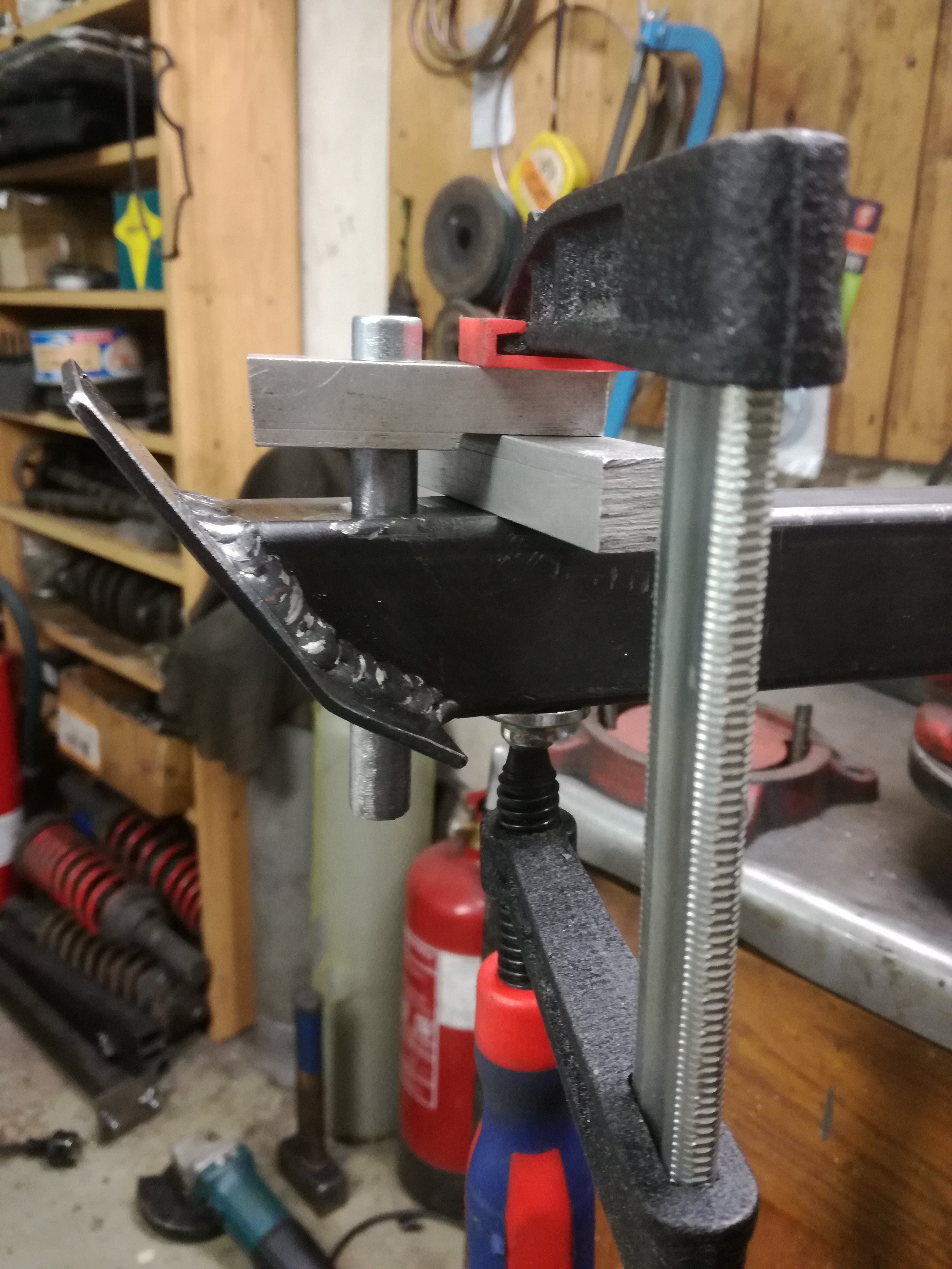

PříspěvekZaslal: 3.4.2020 , 21:56   Citovat
tak po ohledání podvozku nechám stabík tak jak je a dojde na úpravu koncáku Úsměv
co se sedačky týče.....
uříznul jsem výztuhu rámu a stejně tak budu muset ještě se sedačkou níže....
tzn. že jsem na jedné straně převařil patky a na druhé vyosil konzole Velmi šťastný

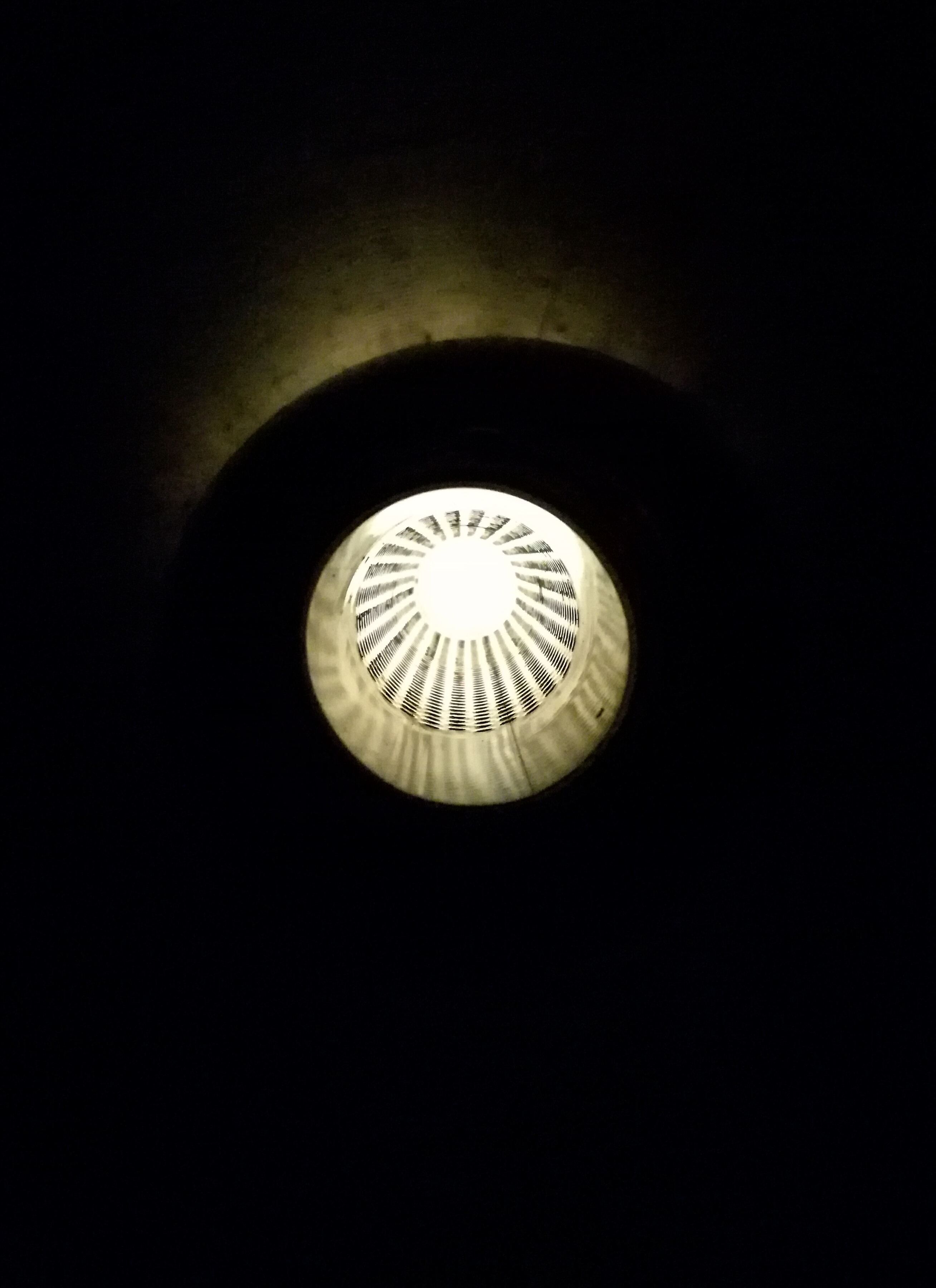

PříspěvekZaslal: 4.4.2020 , 22:47   Citovat
když jsme u toho skládání, tak v týdnu mi přišlo toto Velmi šťastný

PříspěvekZaslal: 6.4.2020 , 7:47   Citovat
Trubky na vysavač? Velmi šťastný

Trunda napsal:
jj, na ten můj vysavač Velmi šťastný tentokrát komplet v nerezu Mrk

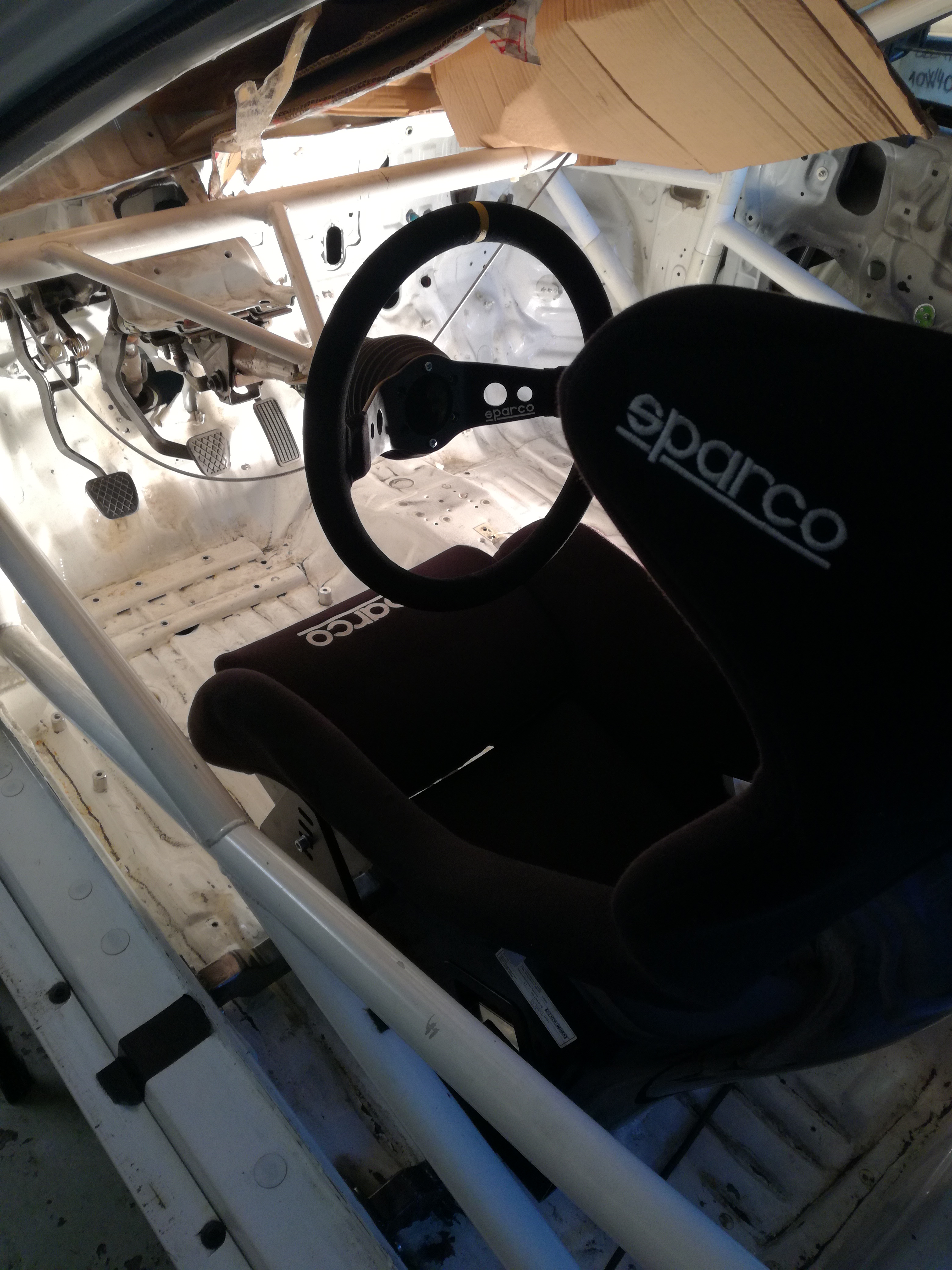

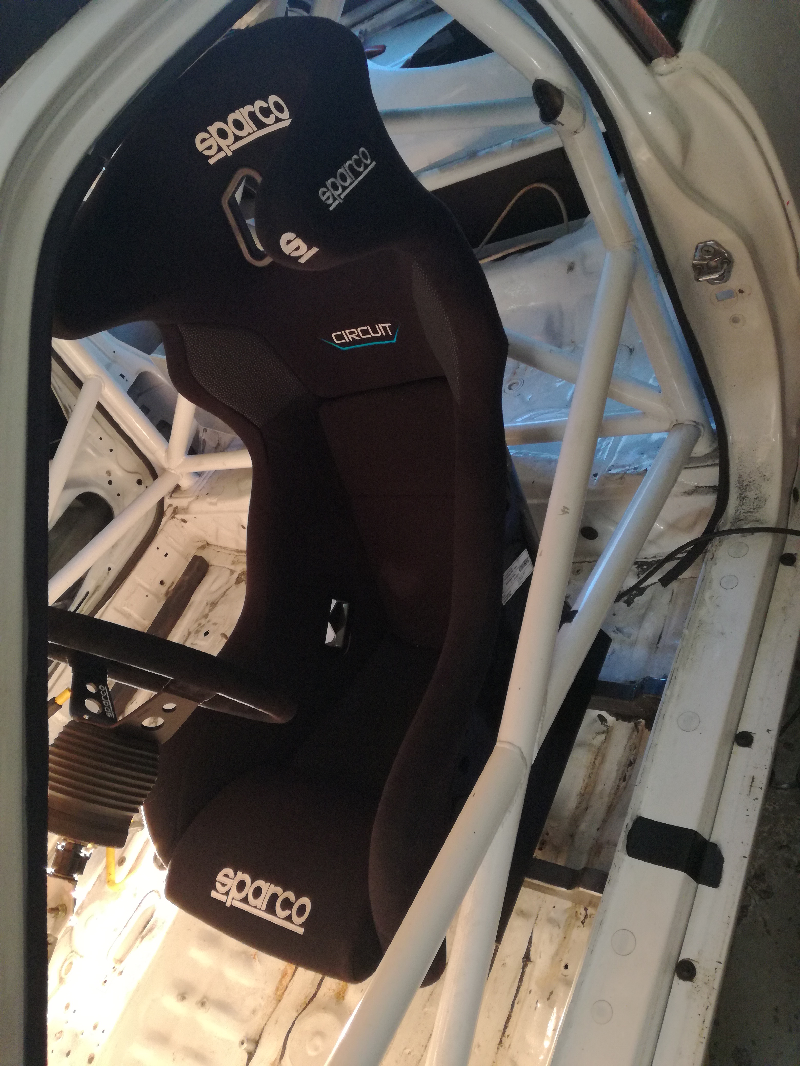

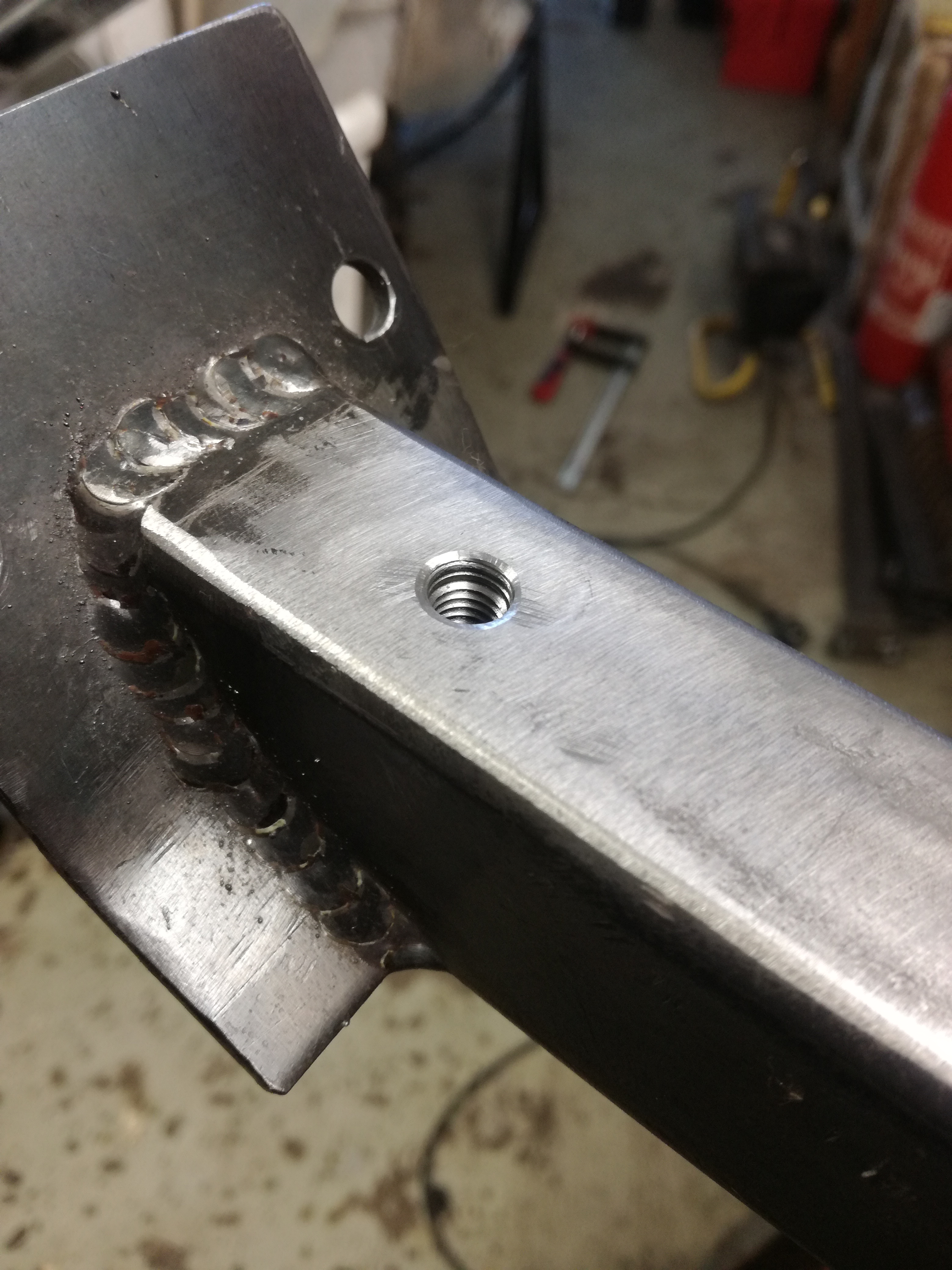

PříspěvekZaslal: 28.4.2020 , 14:17   Citovat
konečně poslední fáze "sedačkobraní" Velmi šťastný
vevařil jsem závitové vložky, poupravil držáky sedačky a konečně se posadil Úsměv
