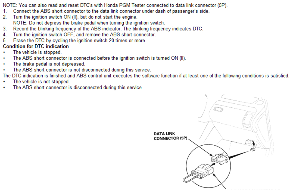

Zdravím jdu si pro radu. Známý má Hondu Accord 6G 1.8 1998 a vždy při rychlosti zhruba přez 15km/h se rozsvítí kontrolka ABS. Čidla jsou OK, reagují i na pootočení kola. Pojistka i konektory v okolí, i na jednotce ABS, jsou taky dobré.
Našel jsem, že se dá ABS kontrolka "resetovat", když se na OBD konektoru propojí 2 piny a správně šlápne na brzdu v závislosti na kontrolce ABS.
Jenže já ten OBD konektor prostě nemůžu najít, pod volantem, za popelníkem ani u spolujezdce pod kobercem ho prostě nikde nevidím. Byl tam jenom konektor se záslepkou, ale ten byl 20ti pinový.
Netušíte někdo kde by se mohl ještě schovávat, případně jestli je to opravdu 16ti pin, nebo vypadá jinak?
Díky moc.

OBD2 konektor se u predfaceliftove verze Accorda 6G s 1.8 (motor F18B2) nenachazi. Jen u dvoulitru. Az u pofaceliftove verze 1.8 Accorda ktera ma 2 lambda sondy je pritomen.

A nejde to ABS "resetovat" přez jinej konektor? Nebo někam zapojit diagnostiku?

Resetovat to jde. U spolujezdce pod palubni deskou jsou dva konektory. Jeden je dvoupinovy modry - ten je na samodiagnostiku motorove elektriky. Druhy je petipinovy sedy - ten je na HDS (diagnostika) - ten kdyz se zkratuje, tak ABS vyblika chybu. Ze zkusenosti mohu rict, ze pokud nemeris cidla primo u ABS jednotky, tak to mereni postrada smysl. Ony nemusi byt spatny, ale muze byt spatna cesta ke konektoru ABS jednotky. Hodne zdaru pri hledani chyby.

S tím že může být špatná cesta počítám, ale přijde mi jako menší zlo,nejdřív zkusit resetovat ABS, než jít po kabelech. Nevíš prosímtě jaký přesně to jsou piny, na to vyzkratovaní? Našel jsem jenom postup na OBD.

Obrázek řekne vše

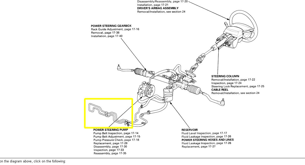

Pro jistotu k té trubkohadici. Chtěl bych tohle.

To je prosim chladic oleje. Ten mam taky, jen nevim jak na tom je, to musim zkontrolovat nejdriv. Ale na 100% netekl. Ja myslel tlakovou hadici od cerpadla do rizeni

Tenhle "chladič oleje" rád hnije v motorovém prostoru, jak jde od nádržky dolů.

Vim o tom, podivam se jak na tom je.
