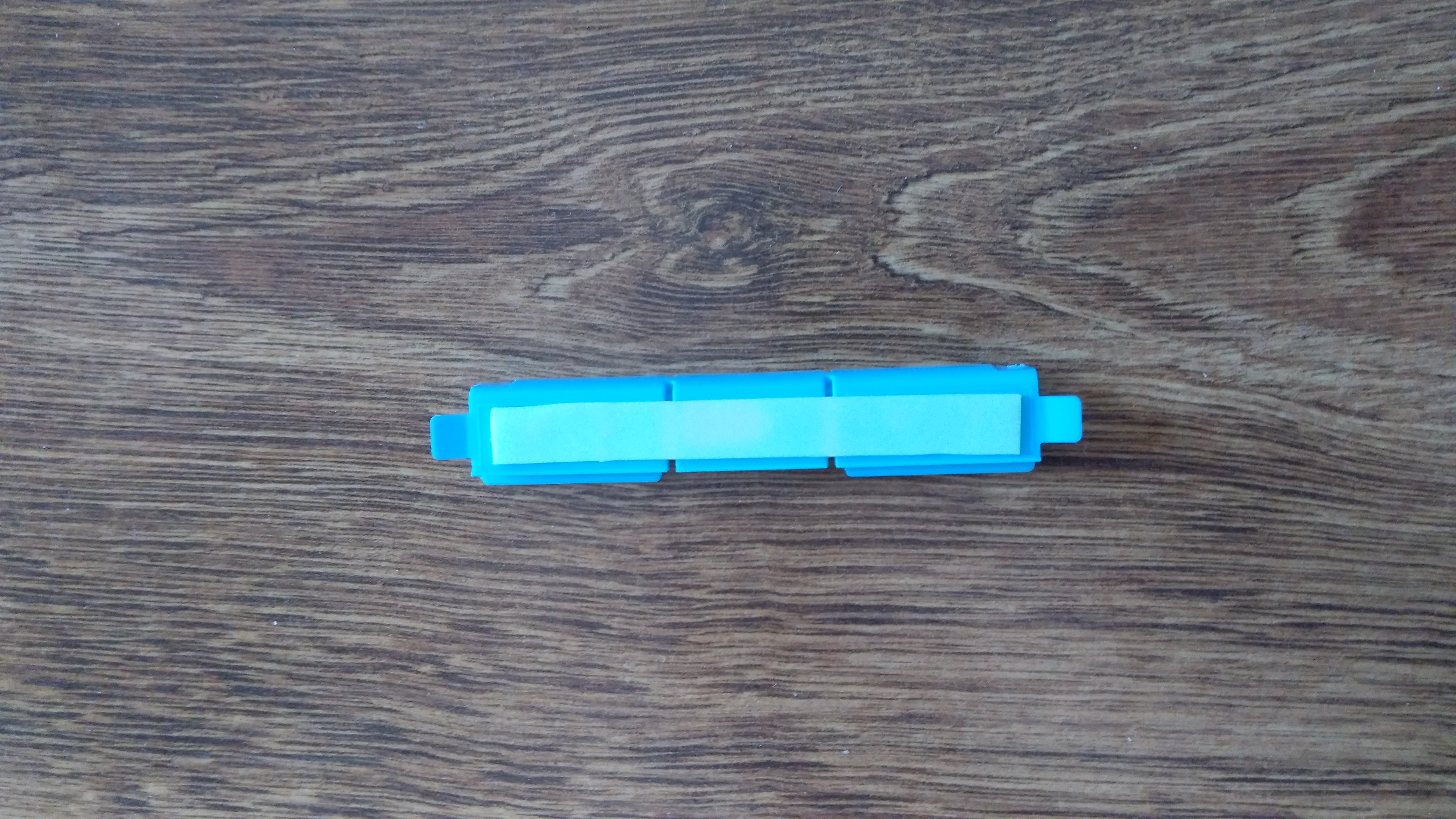

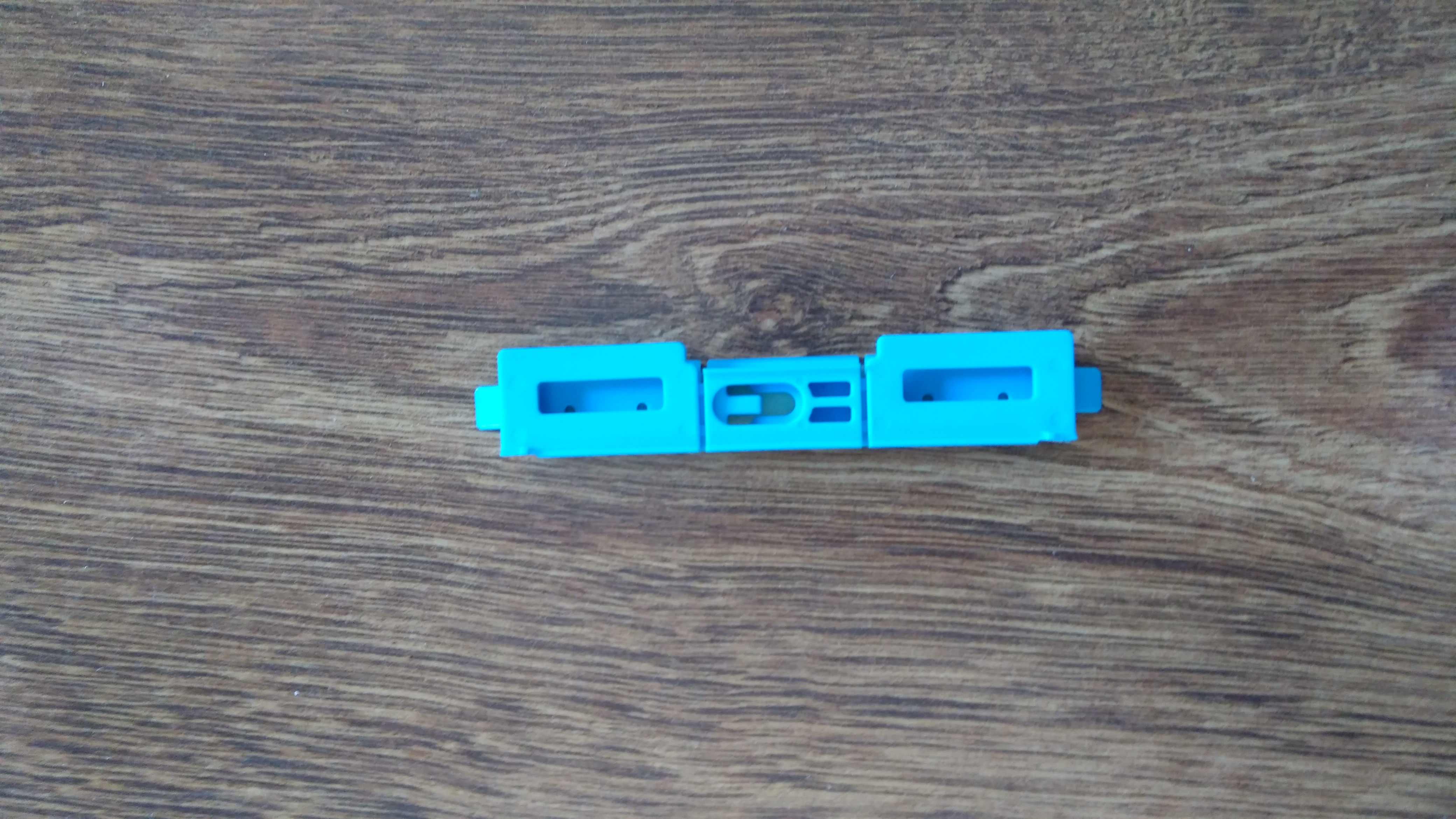

peterrrpn je teď offline  peterrrpn
PříspěvekZaslal: 26.4.2020 , 14:52   Citovat
Riešili ste to niekedy je tam plôška ktorá vyzerá ako lepidlo no nemá to žiadny krycí papier treba to nahriať a nalepiť? Alebo to treba potrieť s niečím aby to zareagovali a začalo lepiť?
