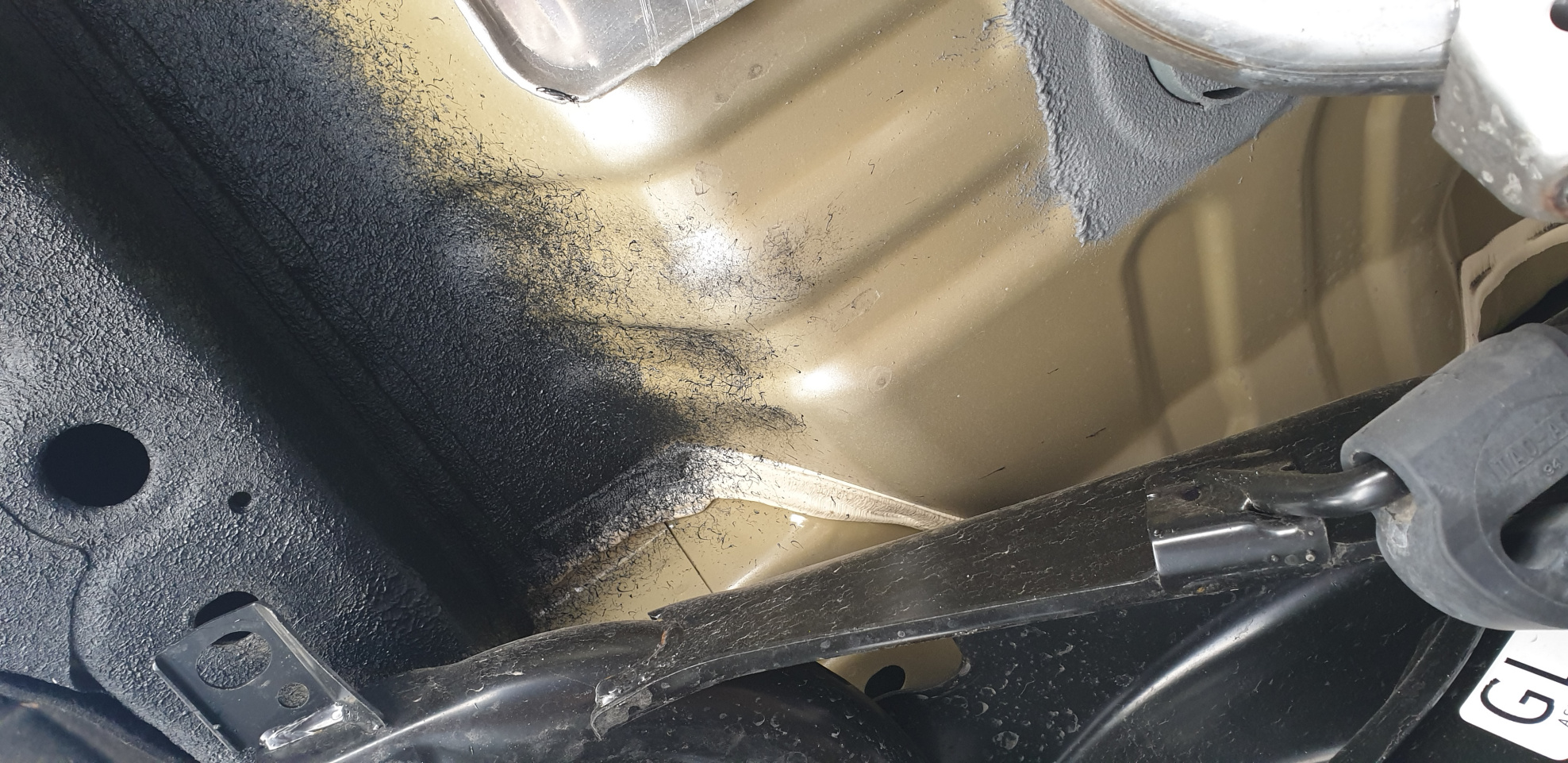

Podběhy hotové, smontované, jdu na podlahu. Jak se tak dívám, ten víceprvek tak neskutečně zavází pořádnej výtlem
PříspěvekZaslal: 19.4.2020 , 14:53   Citovat
Pro ty, co pod tím ještě neleželi. Toho "černého" si nevšímejte (včerejší nástřik), tam budu navazovat na tu neošetřenou podlahu. De facto takto vypadá téměř celý spodek auta, minimum pružného, ochranného nástřiku.

Jopeeeno napsal:
ten cerny nastrek je ktery ? diky

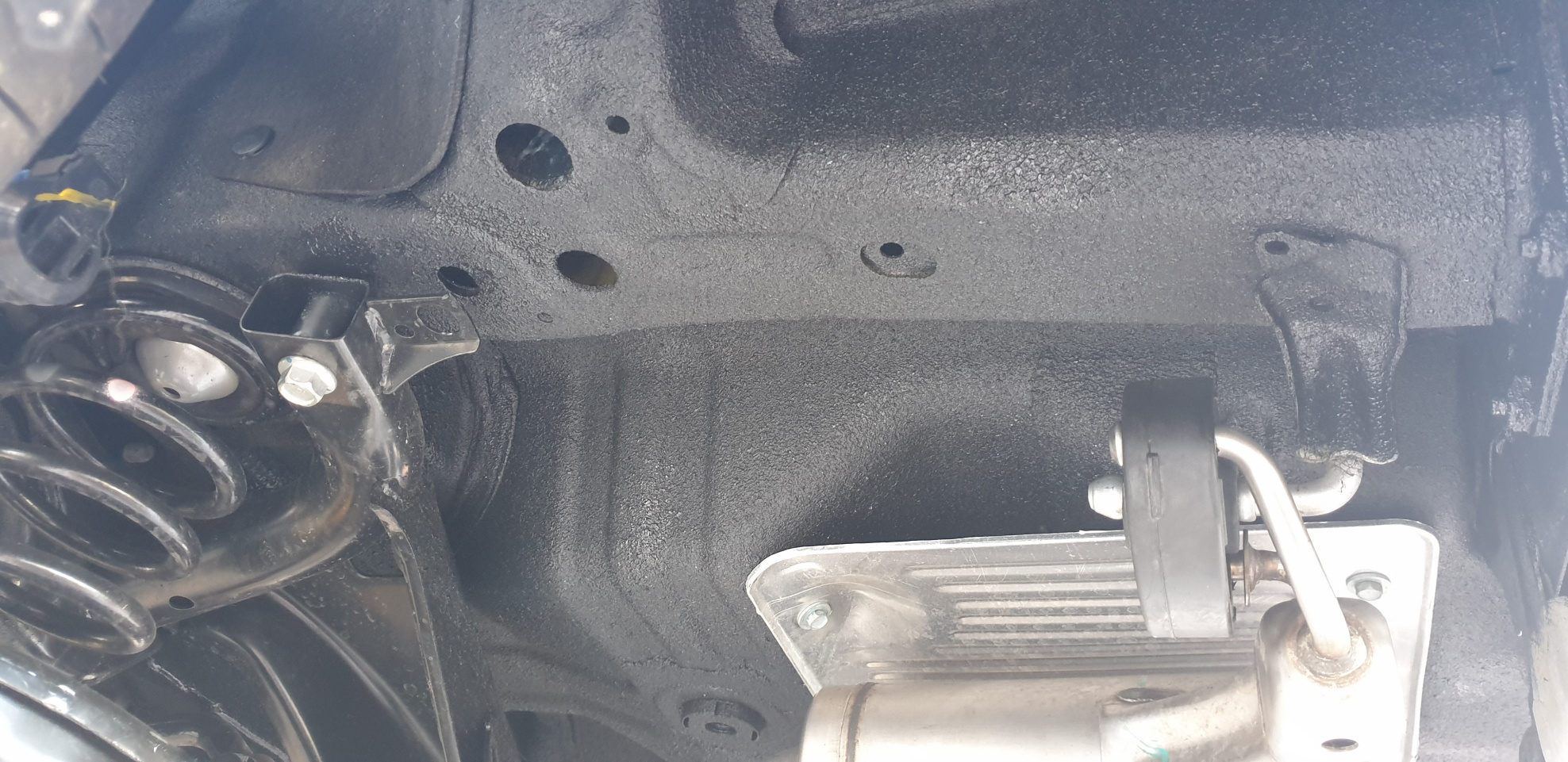

PříspěvekZaslal: 20.4.2020 , 13:09   Citovat
pitbuell:
Nakonec se podařilo. Místa, kde nešlo strčit pistoli, jsem natřel tenkým štětcem, ufff.
Dnes ještě podlahu. Už mám dole krycí plasty, tepelné štíty a periferie. Jen oblepování hadic, trubek a kabeláže trvalo snad hodinu. Tam toho tedy je, brrr.

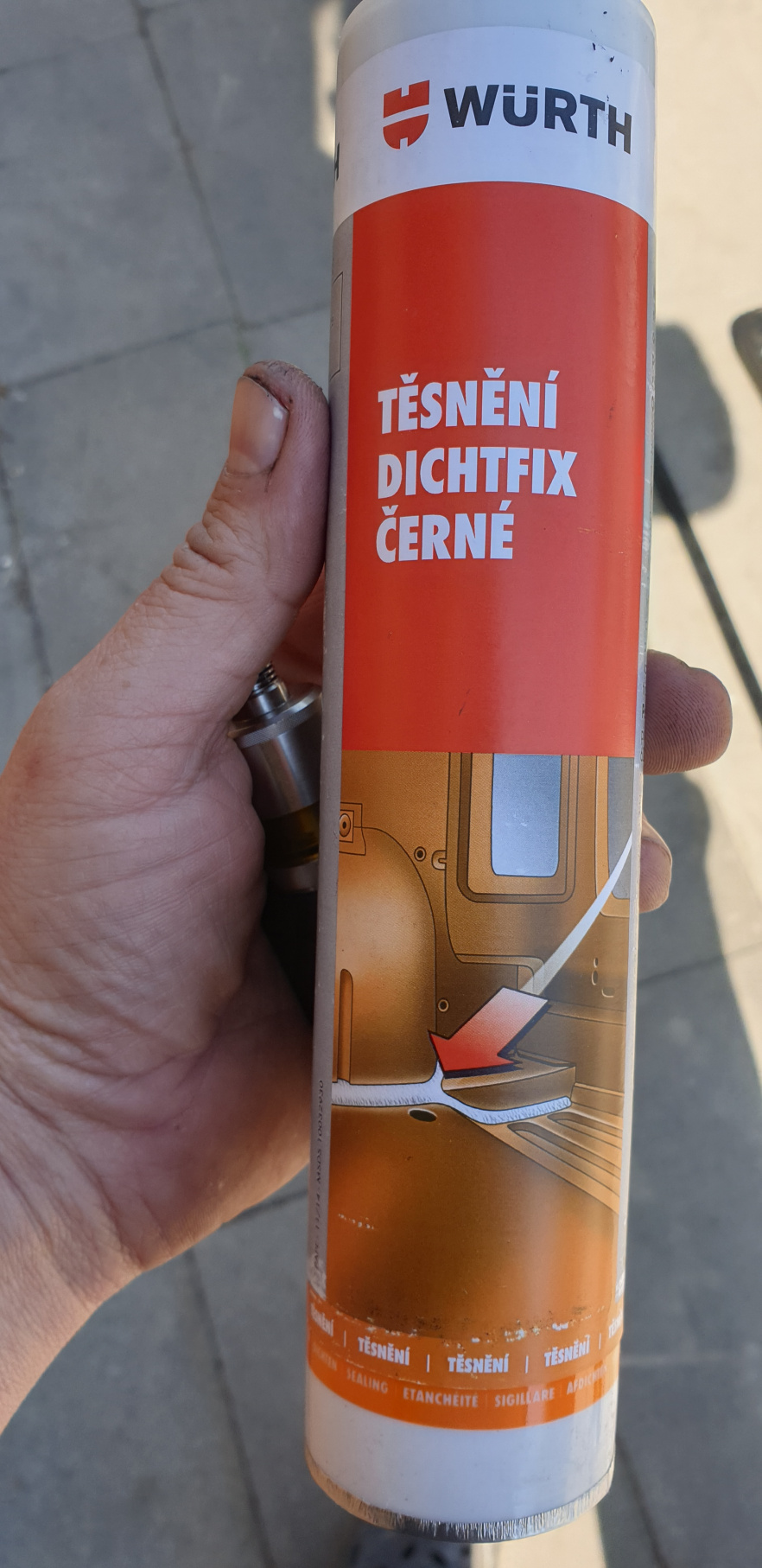

omega:
Ani jeden. Nepoužívám klasickou "asfaltovou" nástřikovou hmotu, ale karosářký stříkací "tmel" (Würth Dichtfix), který je obdobou té šedé plastické hmoty z výroby, co jde vidět na pár fotkách, co jsem tu vkládal. Jednak jej není třeba obnovovat, ale také má mnohem lepší odolnost a tlumící schopnosti. K jeho aplikaci ale potřebuješ speciální pistoli od Würthu (mají ji v eshopu).

Jopeeeno napsal:
pitbuell:
omega:
a mozes prosim poslat linky na tu pistoli a na Dichtfix ktory pouzivas ? celkom sa mi to páči - ale ako tak pozeram
tak v ponuke je iba tmel ako kartusa do vytlacnej pistole a to bude asi iny dichtfix
dik za viac info OK

PříspěvekZaslal: 20.4.2020 , 15:03   Citovat
Jopeeeno Tak priprava trva vždycki ja už nic nezalepuji... Kdysi jsem tak, vse zalepoval. Ja co jde to povolim at se dostanu pod uchytky. Pak na srouby vosk a zvenku hlavy zapatlam a zo umazu to u.azu.... Ale tamoje ,,asfaltárna jde umyt narozdil od tve gumy.
Vypadáto suprově OK

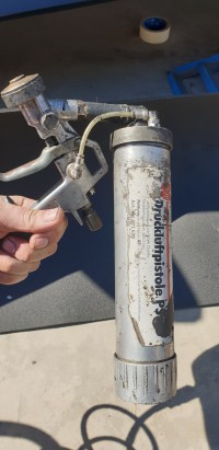

pitbuell:
No jo, důležitý je výsledek Úsměv Abych řekl pravdu, tak jak mě ty podběhy docela bavily, tak podlaha s těmi různými hadičkami a kabeláže, mě přestala bavit. No už hotovo - nastříkáno, zítra vyliju podvozkové dutiny voskem, a můžu to smontovat. Už to nikdy nebudu dělat bez sloupového zvedáku, strašně to držuje (podvozek HR-V jsem měl hotový za dva dny).
omega:
Já mám tu pistoli půjčenou od kamaráda. Je to starší kousek, co vím, má ji přes 10 let a už se nevyrábí. Alternativa je toto:
tudy odkaz á+Pistole+na+kartuše&CampaignName=SR001
Dichtfix je jen jeden, 310 g kartuše a ve třech barvách. Kartuši zasuneš do hliníkového obalu pistole a tlak kompresoru se postará o distribuci Dichtfixu. Dá se nastavit jak má struktura vypadat

Jopeeeno napsal:
pitbuell:
omega:
dakujem za info, uz to chapem ako to pouzivas ....ja som doteraz mal v plane pouzit Noxudol , pouziva to aj volvo
a vidil som to ako to drzi na niekolkych offroadoch ...ale tvoje riesenie sa mi tiez pozdava , uvidime este
kazdopadne dakujem za info OK
