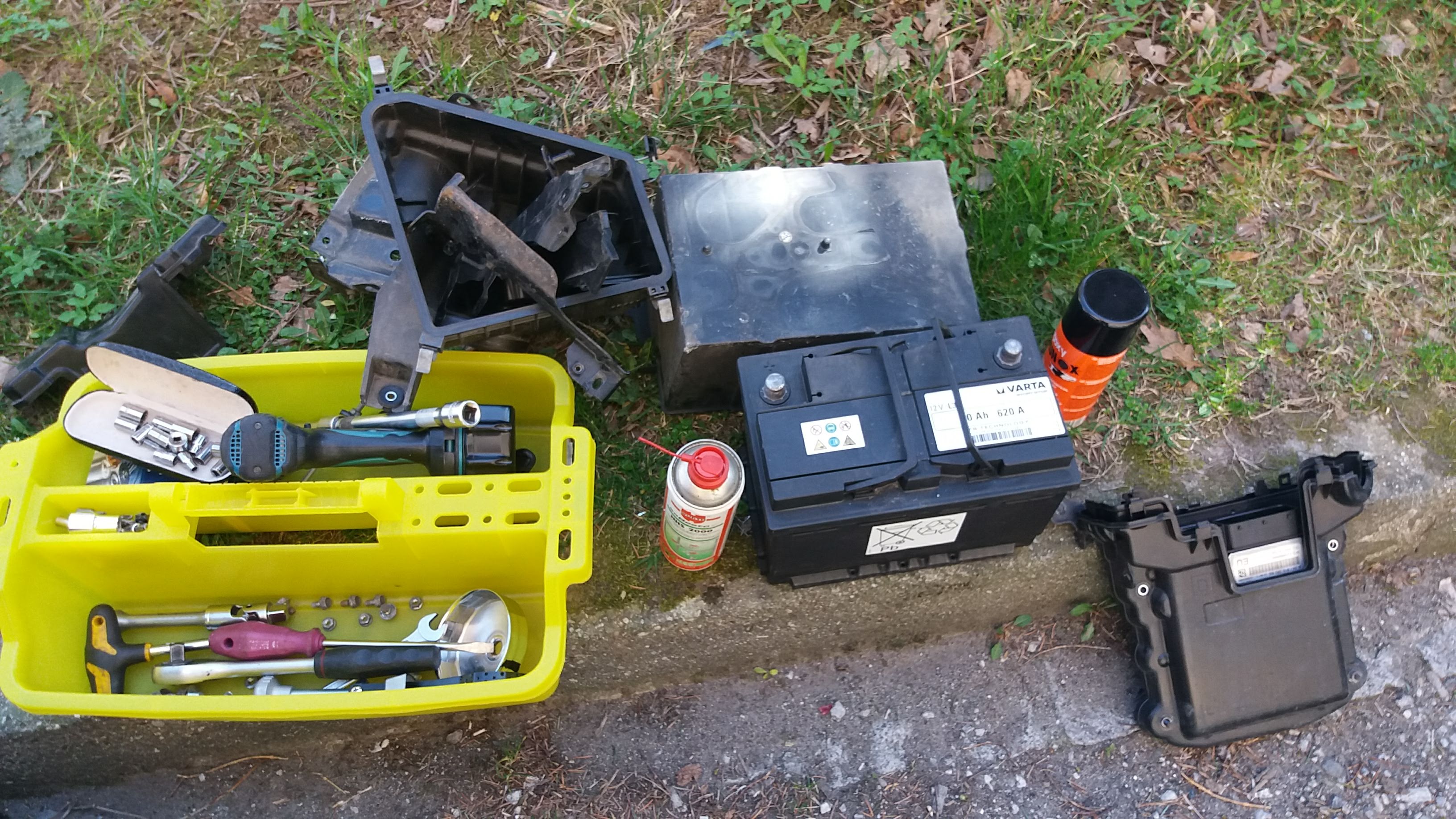

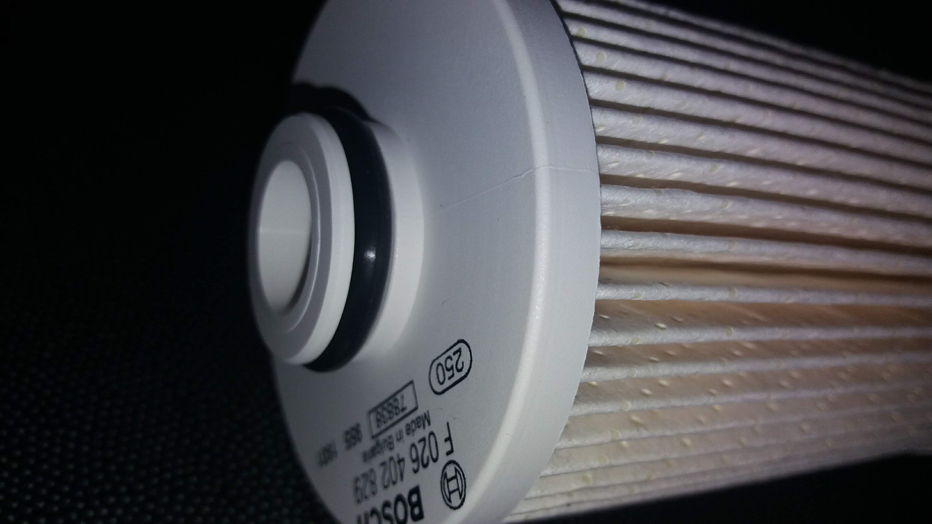

Nevím kdo tu má 2,2 ale kdyby někdo přeci a chtěl vědět jak na výměnu palivového filtru tak asi tak :
Vyndat baterku , vyndat vzduchový filtr potom držák baterky pak kastlík vzduchového filtru pak povolit držák nádobky spojkové kapaliny pak povolit pár šroubků a matic ecu jednotky , jednotku odpojit a vytáhnout a nato i držák kastlíku vzduchového filtru no a potom už jen povolíte šroub přívodní hadice paliva a odšroubujete víko filtru (určitě je třeba klíč boto víko je dost drahé necelých 60€ ,ale jestli to chcete dělat sikovkama tak hodně štěstí) nějak extra jsem to nefotil tak jen informativně.Rozměr klíče na víko toho filtru 88-89mm 15ti hran aliexpres okolo stovky tudy odkaz

Dobrý návod. Jednou jsem se do toho pustil, ale měl jsem málo času, tak jsem ho nevyměnil. A to jsem byl už tak blízko Velmi šťastný
Každopádně za mě díky
