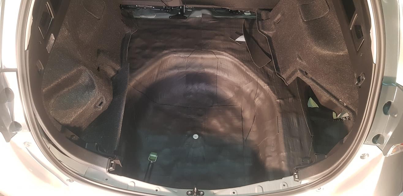

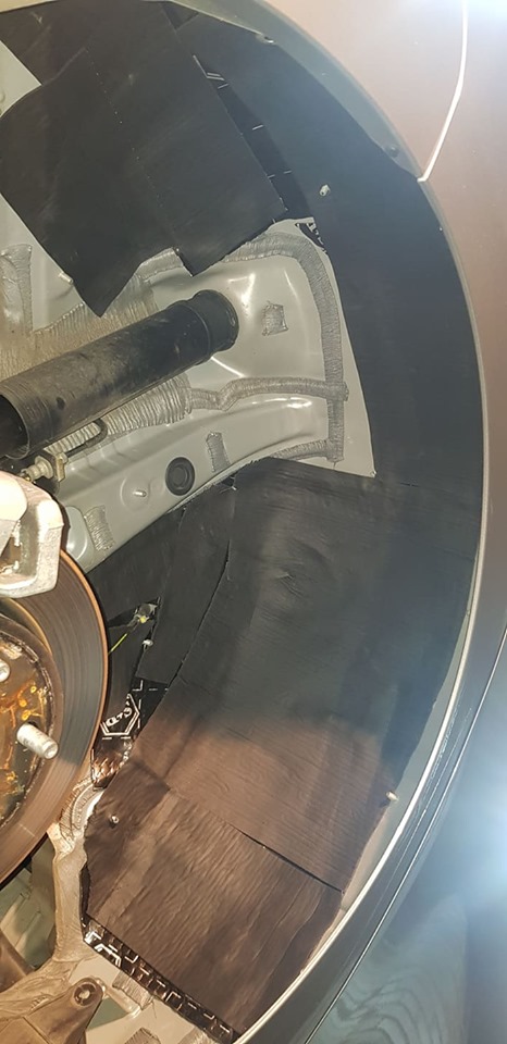

Jopeeeno ja natřel ošetřil vše.jo ztoho hliniku jsem byl nadšeny OK
Ja na vytokovych otvorech nevidel nic. A na fotkach z vytlumeni dveří není videt nic. V kufru a kapote neni tez nic.

pitbuell:
No jo, co naděláš, opravíme, vyřešíme, je to investice maximálně do 3.000 Kč. Co se týče hliníku u aut, tak třeba 2. Octavie má spousty podvozkových dílů z hliníku. Auta stále jezdí, a to je tento model na trhu od r. 2004.

Jopeeno hlinik je dnes dostupny i tech nologie kolem nej...
Uz maji konfigurator tak to mrknu no ja to nebudu tak hrotit a udelam jen kufr v light verzi a na podzim repro s prednimi dvermi. A neco s prednimi podbehy jeste bo letni kola huci vic jak zimni.
Tak jsem mrknul ajako 22 kg izolace do kufru fakt nedám! Budu muset udelat nejaky kompromis hmotnost / utlum... To by wartas uz fakt nejel....

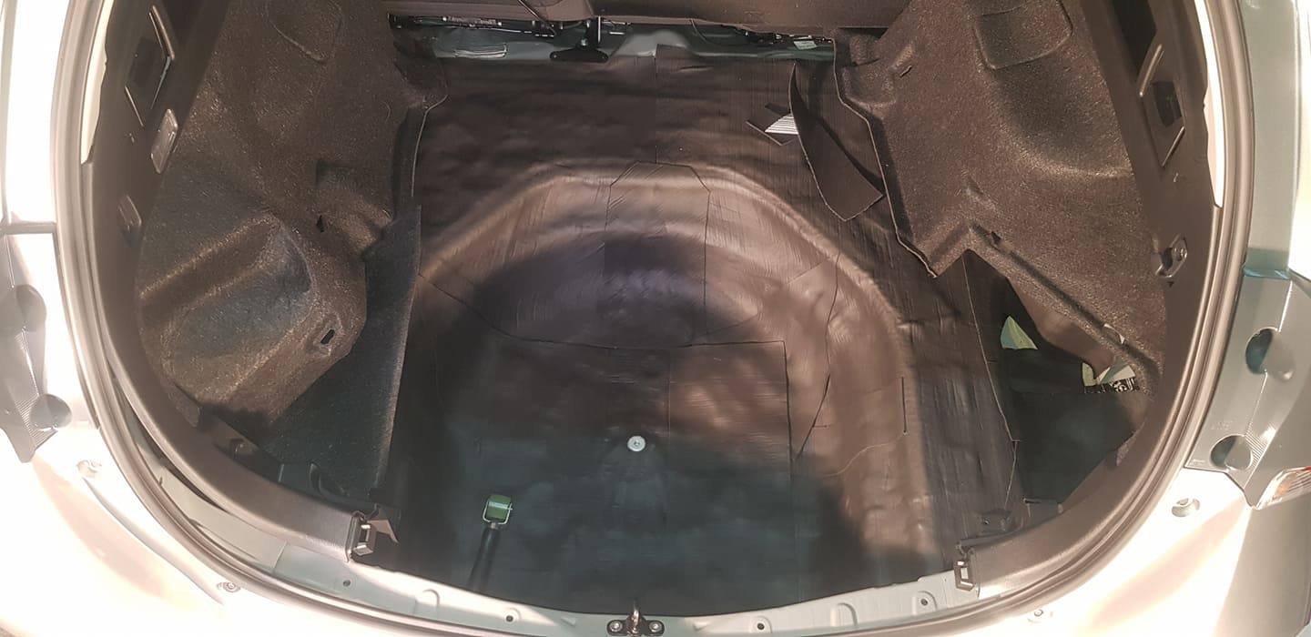

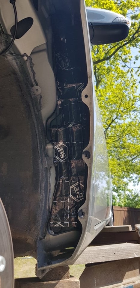

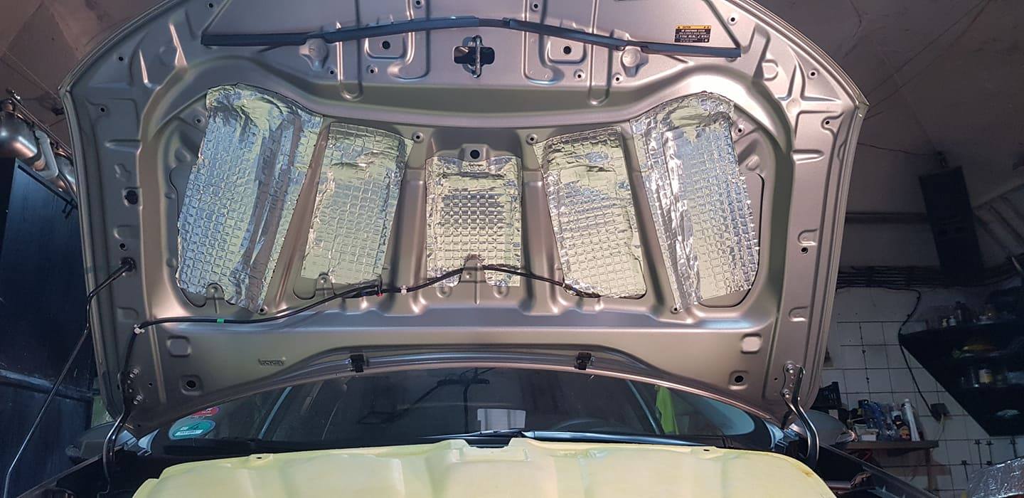

matros neni levnej a prace taky ne, resil jsem to zrovna ted u “nehondy”, ahifi apod drazsi, nakonec jsem nasel a za spodek kombi kufru, zadni a predni podbehy a kapotu kolem 9tis s praci, pricka u motoru nesla, zrovna dneska dodelano
kdysi sem si sam delal dvere u 9g a super, jen si pamatuju, ze to bylo hodne kg navic, koupil sem tenkrat dobrej matros Úsměv

pitbuell napsal:
Doktor Co jsi použil do toho kufru?
2 vrstvy / slabší a silnější, ale lehčí, přesně ti neřeknu - celé auto jsem si nechal dělat, podle mě STP apod, podpořil jsem raději šikovného českého "řemeslníka" OK sám bych to dělal mnohem déle a rozčiloval bych se u toho Velmi šťastný
Tenkrát u toho 9G civica jsem si do dveří dával ground zero koukám (pláty, prodávaj v papír krabici), a to bylo hrozně těžký, možná zbytečný jen kvůli audiu... docela by mě zajímalo, jak moc hraje roli odhlučnění dveří na hluk zvenčí
