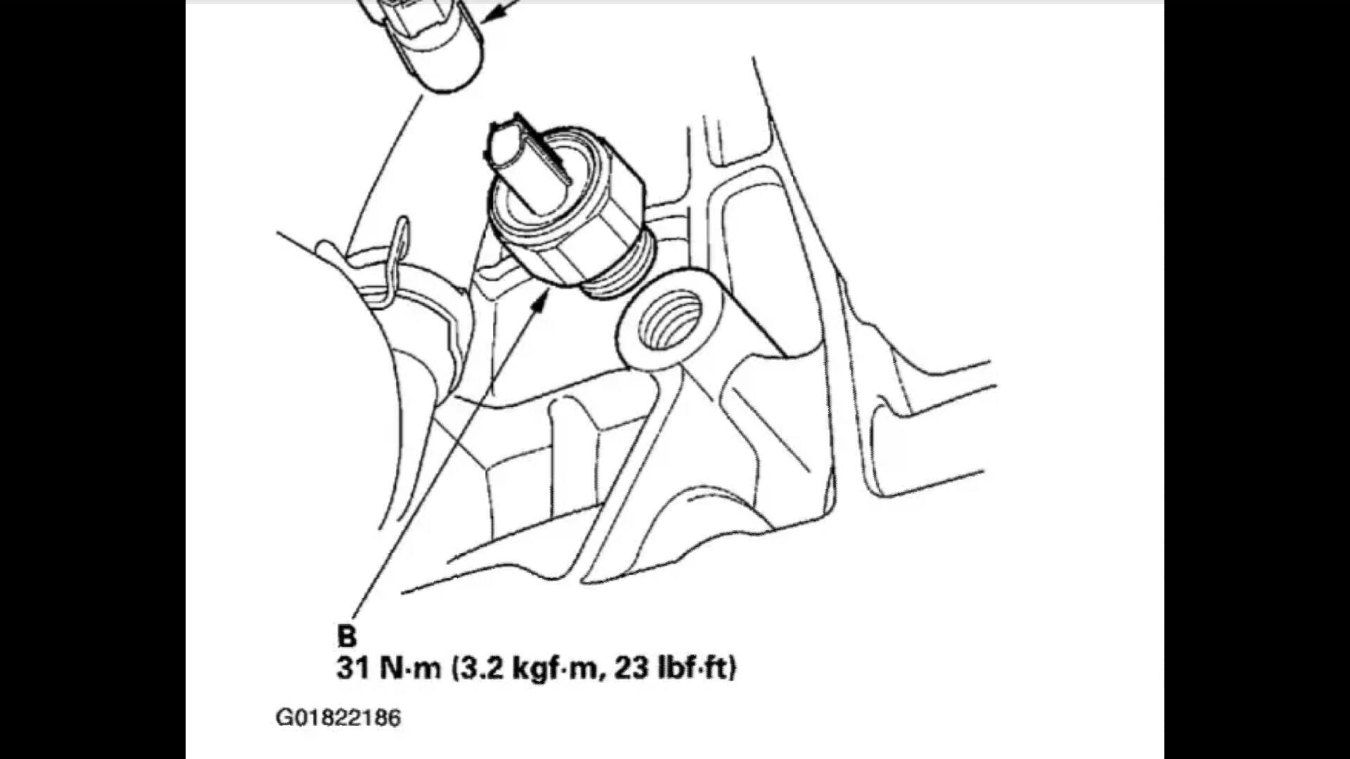

Nevíte prosím někdo utahovací moment toho knock senzoru na K24A3??
Příspěvky: 3743 2003 Accord
Mara008 je teď offline  Mara008
Nový příspěvekZaslal: 22.8.2020 , 11:03   Citovat
Kmóďa napsal:
Screenshot_2020-08-22-11-01-15-289.jpeg, 281.08 kB
Příspěvky: 195 2014 Accord Coupe
Kmóďa je teď offline  Kmóďa
Nový příspěvekZaslal: 22.8.2020 , 11:04   Citovat
Super díky moc
