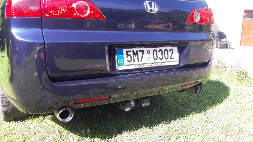

Zdravím,
nemá někdo na svém Accordu takové ty fajnové LED pásky, co se dávají místo odrazek na zadním nárazníku a napojí se na brzdová světla? Nějaké jsem na Ebay vyhrabal (link), jsou tedy na Acura TSX, ale dle fotek mi přijdou, že by mohly pasovat. Chci se ale nejdříve zeptat vás - Hondařů, zda s nimi nemáte nějaké zkušenosti, popř. jestli by někdo hodil odkaz na nějaké osvědčené. Za sebe musím říct, že je to parádní vychytávka.. Úsměv

Tak to me prijde dost kolotočárské. A kdyz nesviti tak je to porad odrazka? Nebo přijdes o odrazky?

Jo, to měl být další z mých dotazů, na který jsem teda zapomněl. Úsměv Podle mého to úplně odrazky nejspíš nebudou, avšak co jsem koukal, tak při rozsvícených světlech, by to mělo na nějakou úroveň svítit samo o sobě. A po sešlápnutí brzdy by se to mělo rozsvítit maximálním jasem. Avšak, pro někoho s denním svícením v tom případě nepoužitelné - pokud to opravdu nejsou zároveň i odrazky.

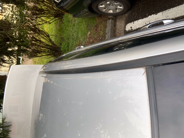

Ahoj,
nemáte někdo zkušenost se zatékáním do Accorda 7g kdy se nejvíc voda objevuje za sedačkou řidiče po delším silnějším dešti?
Děkuju je to dobrý

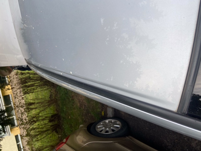

Chtělo by to asi specifikaci co máš na střeše. Muže to být netěsnost kolem střešního okna, nebo uchycení hagusu. Sázel bych na zpuchrele těsnění kolem střešního okna pokud mas.
Příspěvky: 109 2004 Accord Tourer

PříspěvekZaslal: 1.10.2020 , 21:30   Citovat
pro jistotu posílám fotky střechy....

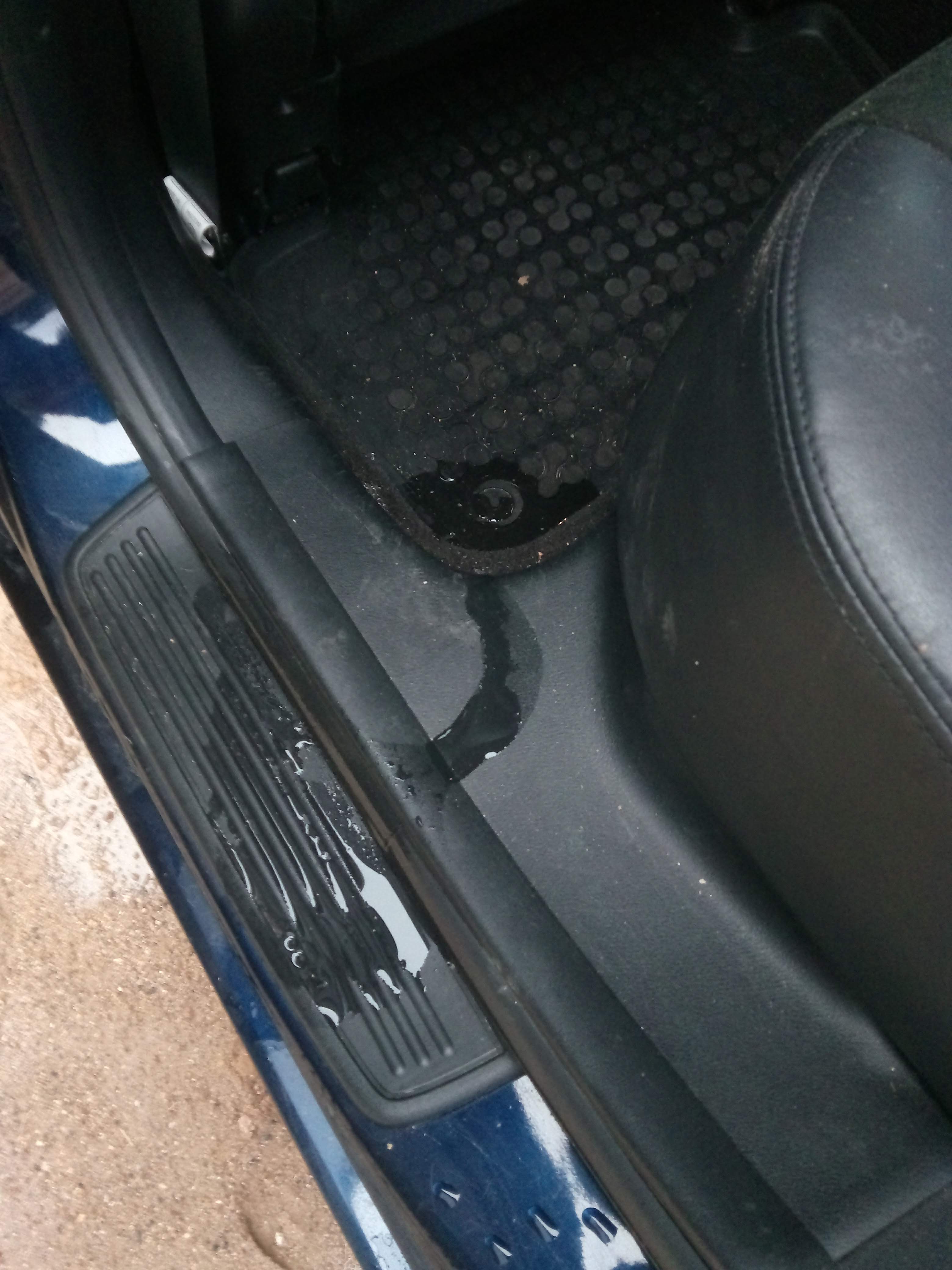

Ahoj, tak presne tohle tedka resim. Mam tourera bez stresniho okna a po desti za ridicem kaluz. Je to teda hlavne, kdyz auto nestoji na rovine. Vypada to, ze voda po vnejsi strane skla zadnich dveri zatece do dveri. Dole ze dveri to vytece mezi plastovym tapecem a kovovou kostrou dveri na plastove prekryti prahu. No a odtamtud dovnitr k noham toho, kdo sedi za ridicem.
Jeste jsem ale bohuzel nemel cas resit, co je zle. Podle me by ale voda mela ze dveri vytekat az kanalkem v kovove kostre uplne dole, coz se momentalne nedeje.

Hmm tak podle toho jak píšeš, že se to děje když auto nestojí na rovině si myslím, že je to to samé. Respektive u mě je to když je zadek z kopce.¨Uplně ti asi nerozumím kudy to tam teče to mi hlava nebere

Ano, mám to úplně stejně, mokrý koberec za řidičem. A zrezlé ližiny řidičovy sedačky od toho. Taky jsem nenašel, kde nechal tesař díru, ale rovněž podezřívám tu plastovou kdytku prahu zadních dveří. Je to u ní po dešti mokré, takže nějakými otvory pro její uchycení by to mohlo téci dovnitř.

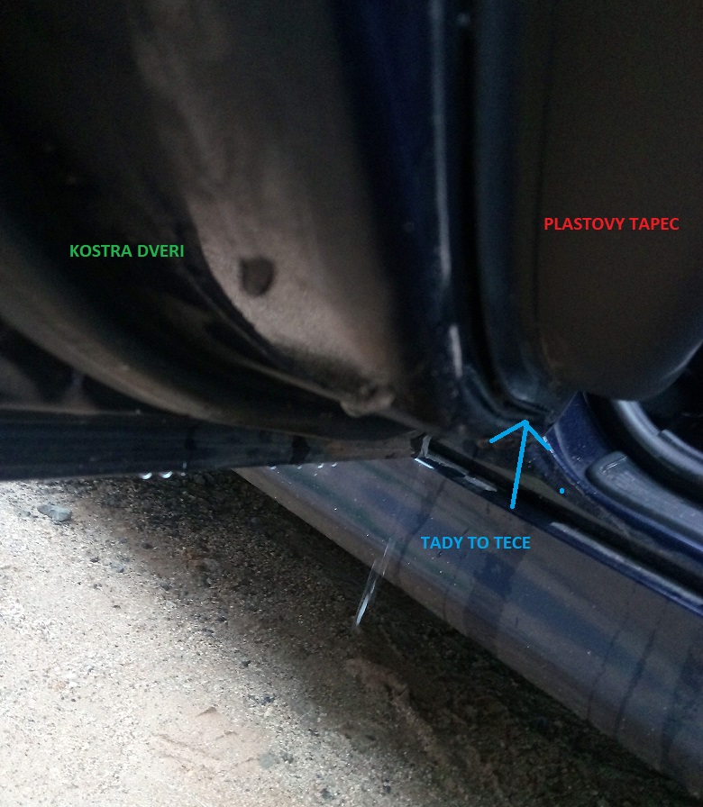

Samozrejme teorie je to hezka... praxe trochu jina. Staci vzit PETku s vodou a lejt po zadnim okne (skle)... voda protece dole mezi tapecem a dverma, na plastove prekryti prahu a kdyz ji je vic, tak se tam zrejme udela kaluz, ktera prekona zminovane 2cm. Auto stoji mirne zadkem z kopce.

Sundej "tapec" a zkontroluj, zda-li je dobře přilepena "fólie" (parozábrana) - potrhaná, odstávající, atp. Případně když už budeš mít rozebráno, můžeš lít zvenčí vodu a zevnitř sledovat, odkud přesně teče (nejlíp zkoušet ve dvojko).
