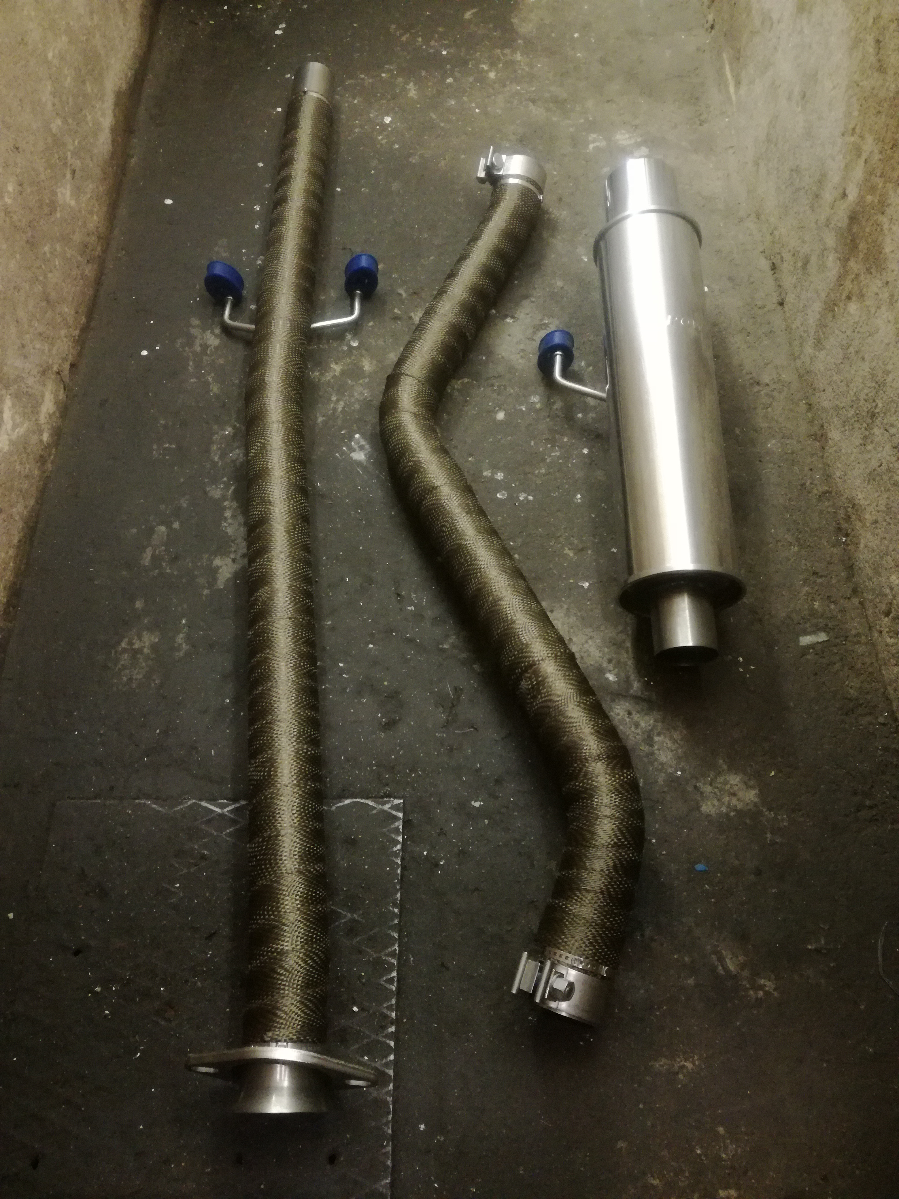

pokračuji dál Úsměv výfuk téměř dokončen Velmi šťastný
IMG_20210407_195548.jpg, 3.68 MB

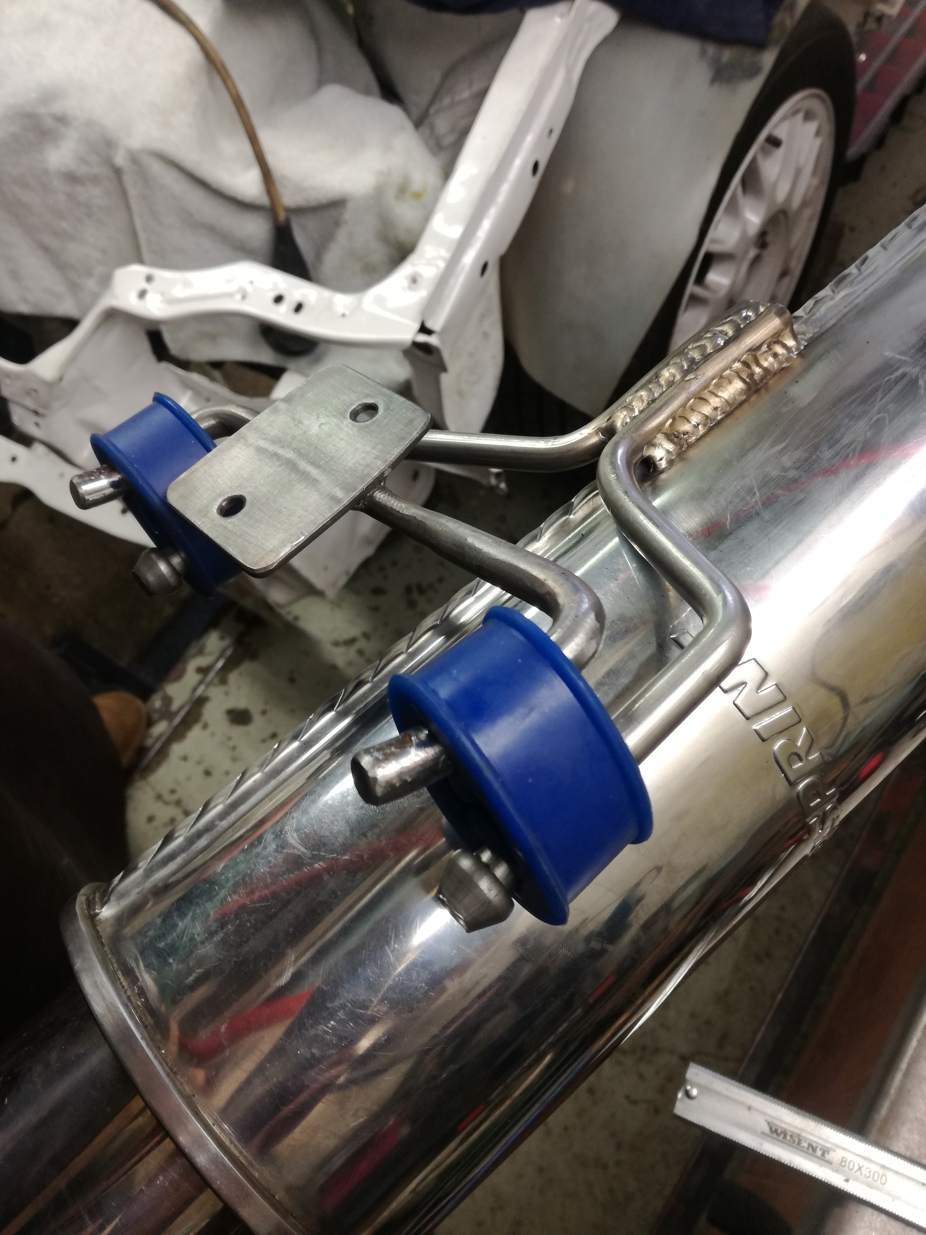

PříspěvekZaslal: 19.4.2021 , 17:26   Citovat

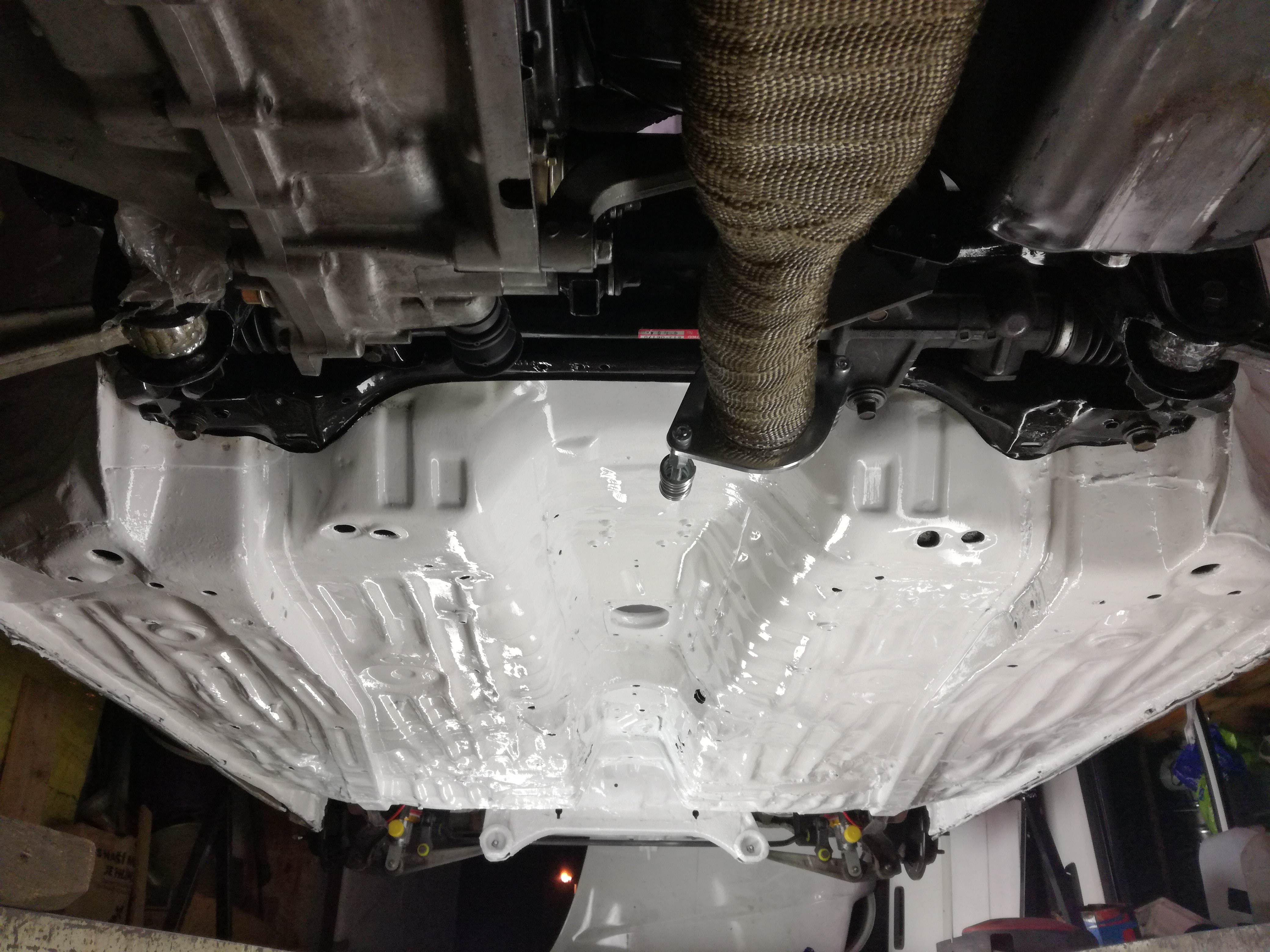

Takhle vypadá držák zadního ne/tlumiče HaHaaa Velmi šťastný
Destička je přišroubována do nosníku, kde jsem našel dva závity z výroby Úsměv
IMG_20210408_162509[1].jpg, 3.3 MB

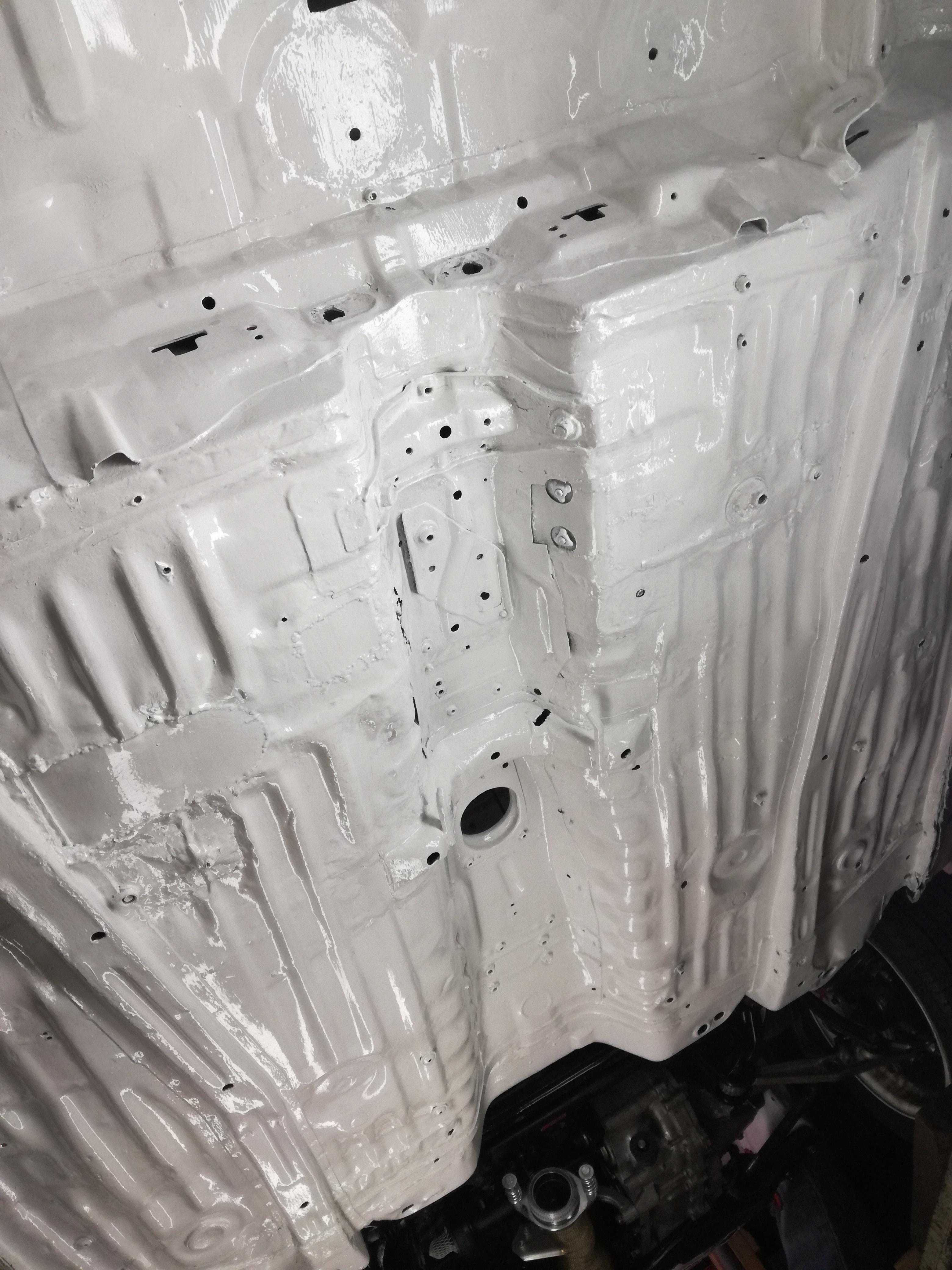

PříspěvekZaslal: 30.4.2021 , 22:34   Citovat
Skoro to vypadá, že na to jdu opačně, ale spodek auta už mám konečně v laku Velmi šťastný

PříspěvekZaslal: 1.5.2021 , 8:48   Citovat
Tam je těch zaplat zespoda. To byla kdysi ponorka nebo co? Velmi šťastný
Příspěvky: 10246 1989 Civic
RASTA je teď offline  RASTA
PříspěvekZaslal: 2.5.2021 , 13:33   Citovat
FastCivic napsal:
pořádnej výtlem skoro to tak vypadá...
no,nejsem první, kdo si auto přizpůsoboval na závody, takže už něco zažilo Tak to valím bulvy
A těch děr v podlaze? Když sem naposled v dílně zhasnul a zapomněl svítit kanál, podlaha z vnitřku vypadala jako noční obloha, takových hvězd HaHaaa pořádnej výtlem

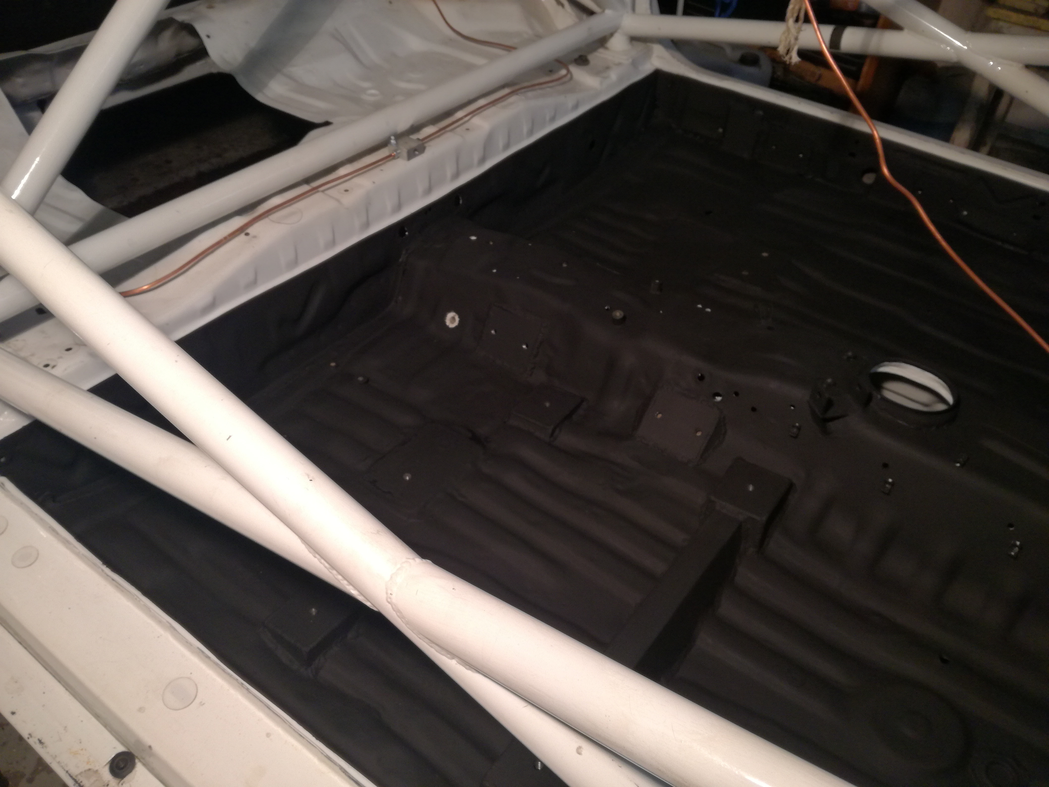

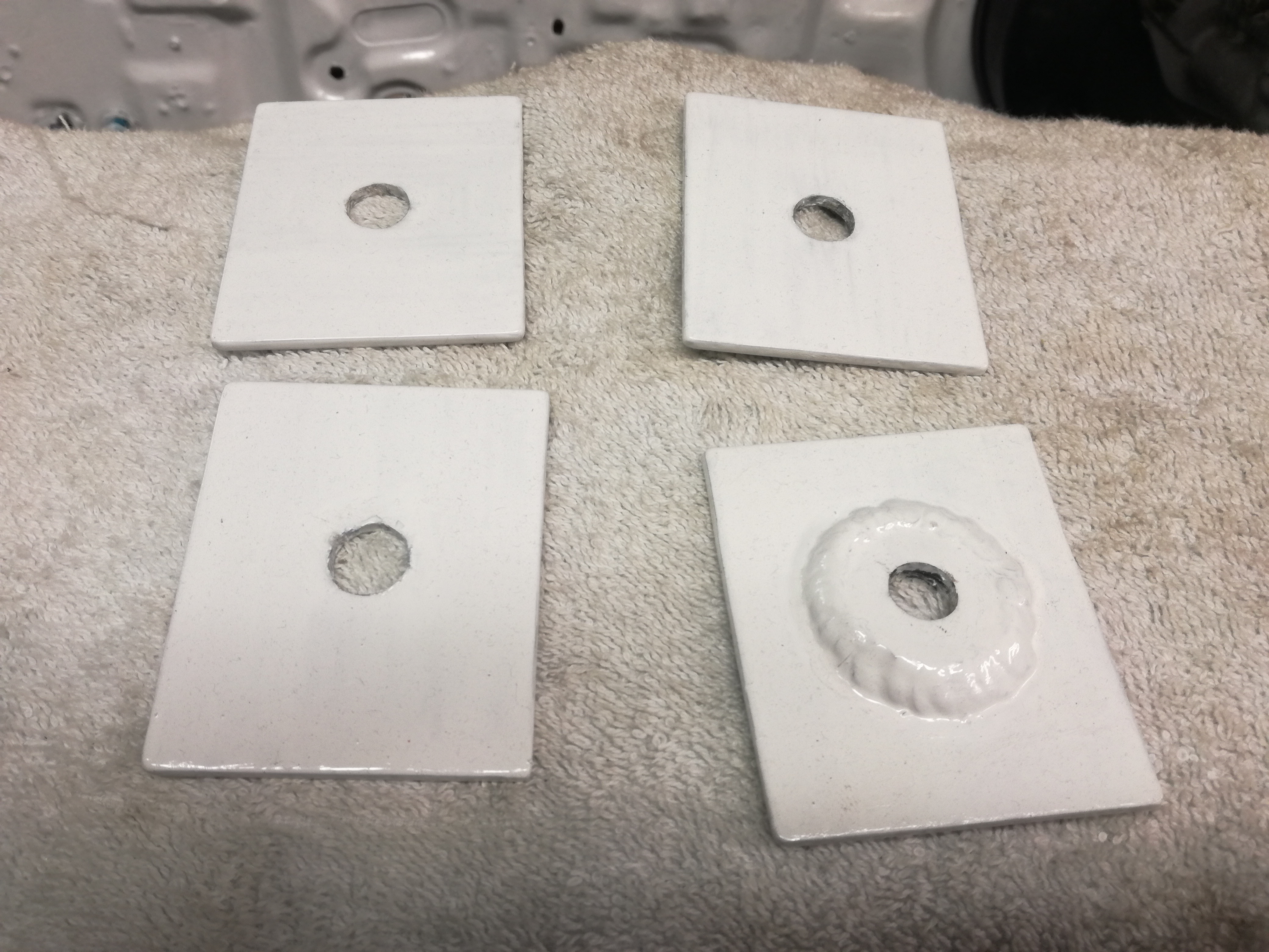

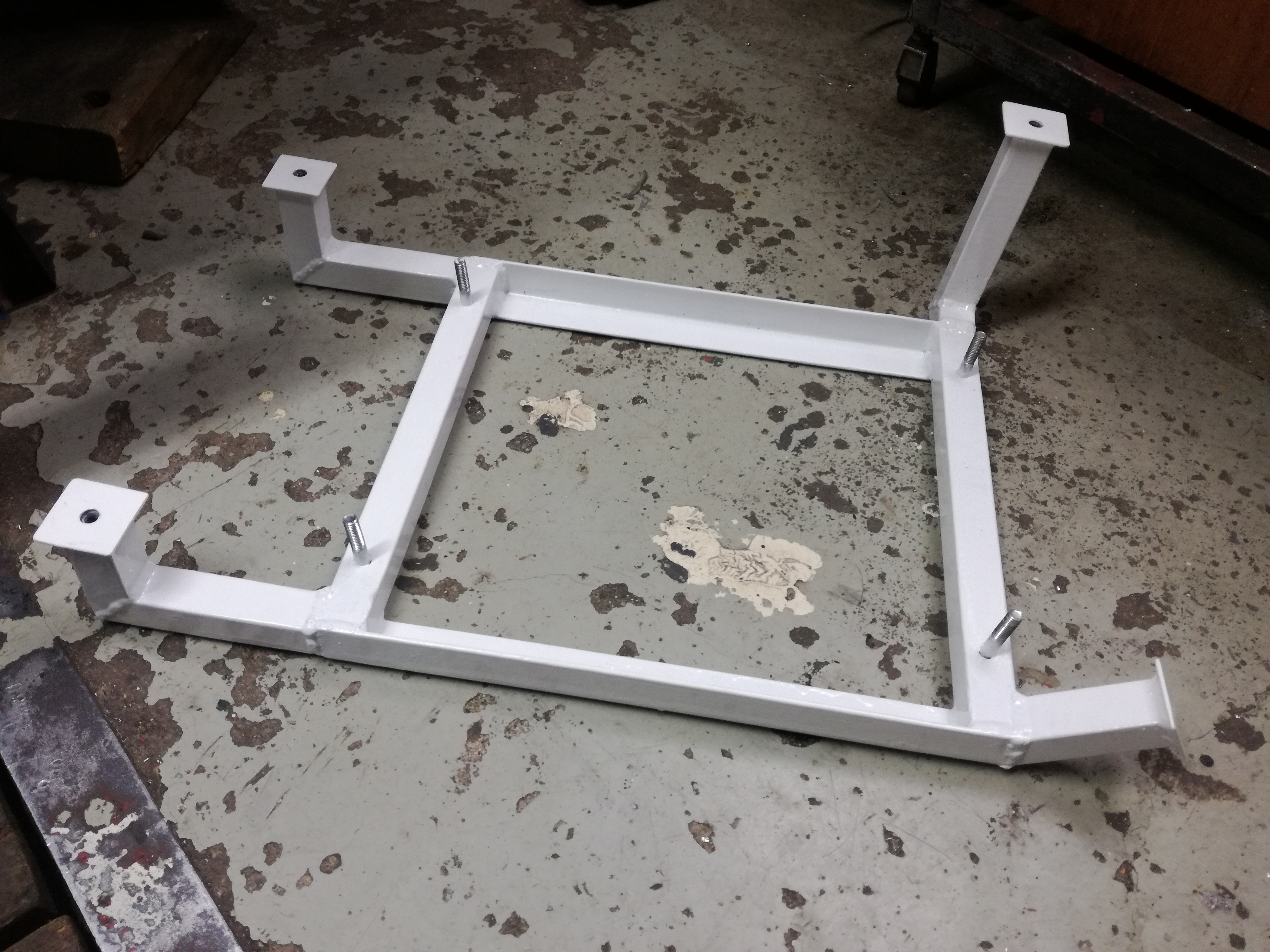

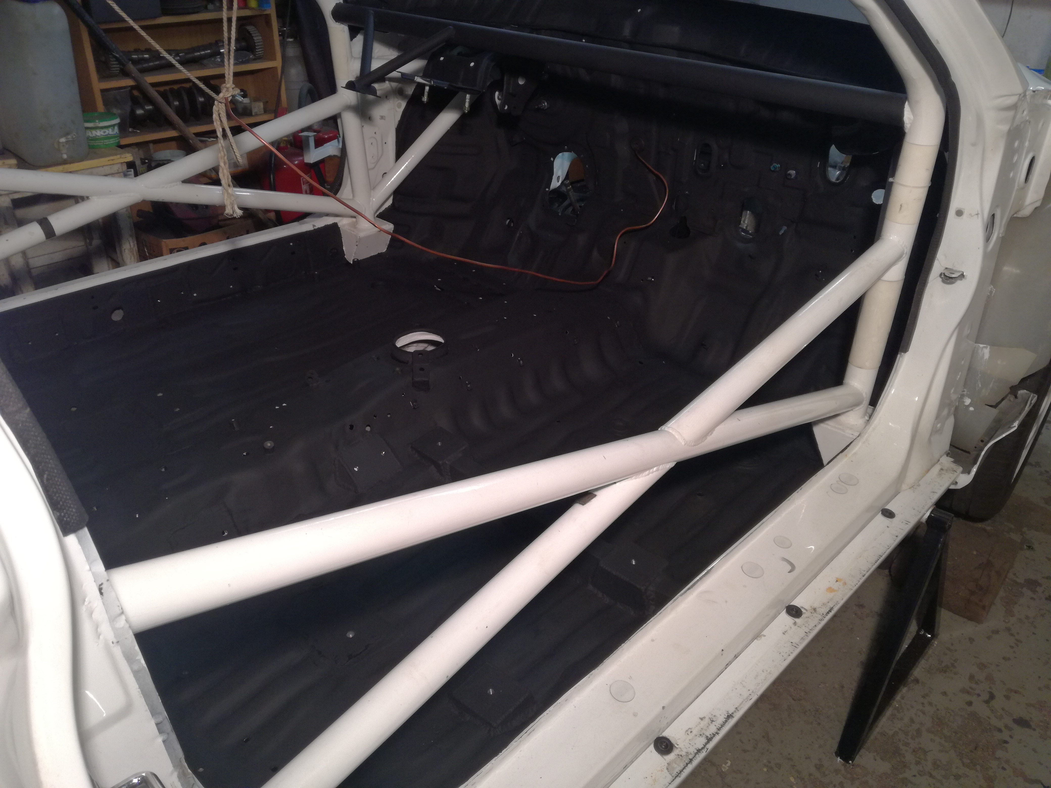

PříspěvekZaslal: 7.5.2021 , 23:13   Citovat
barvy ode dneška zase na nějakou dobu nechci ani vidět, ani cítit Velmi šťastný
Matná černá kvůli případným odleskům.
Ostatní: podložky k držákům sedaček, držák výfuku a nádrže

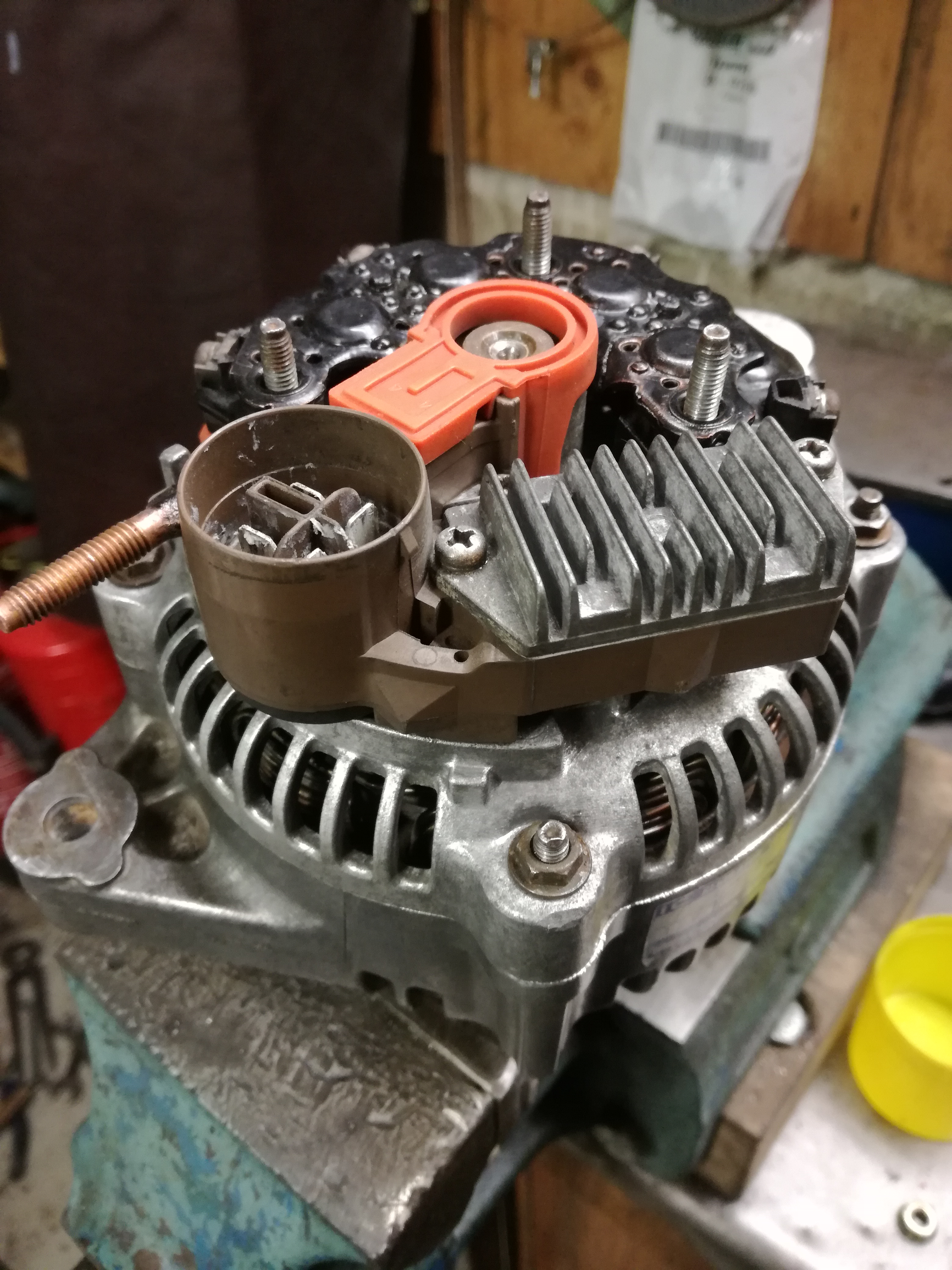

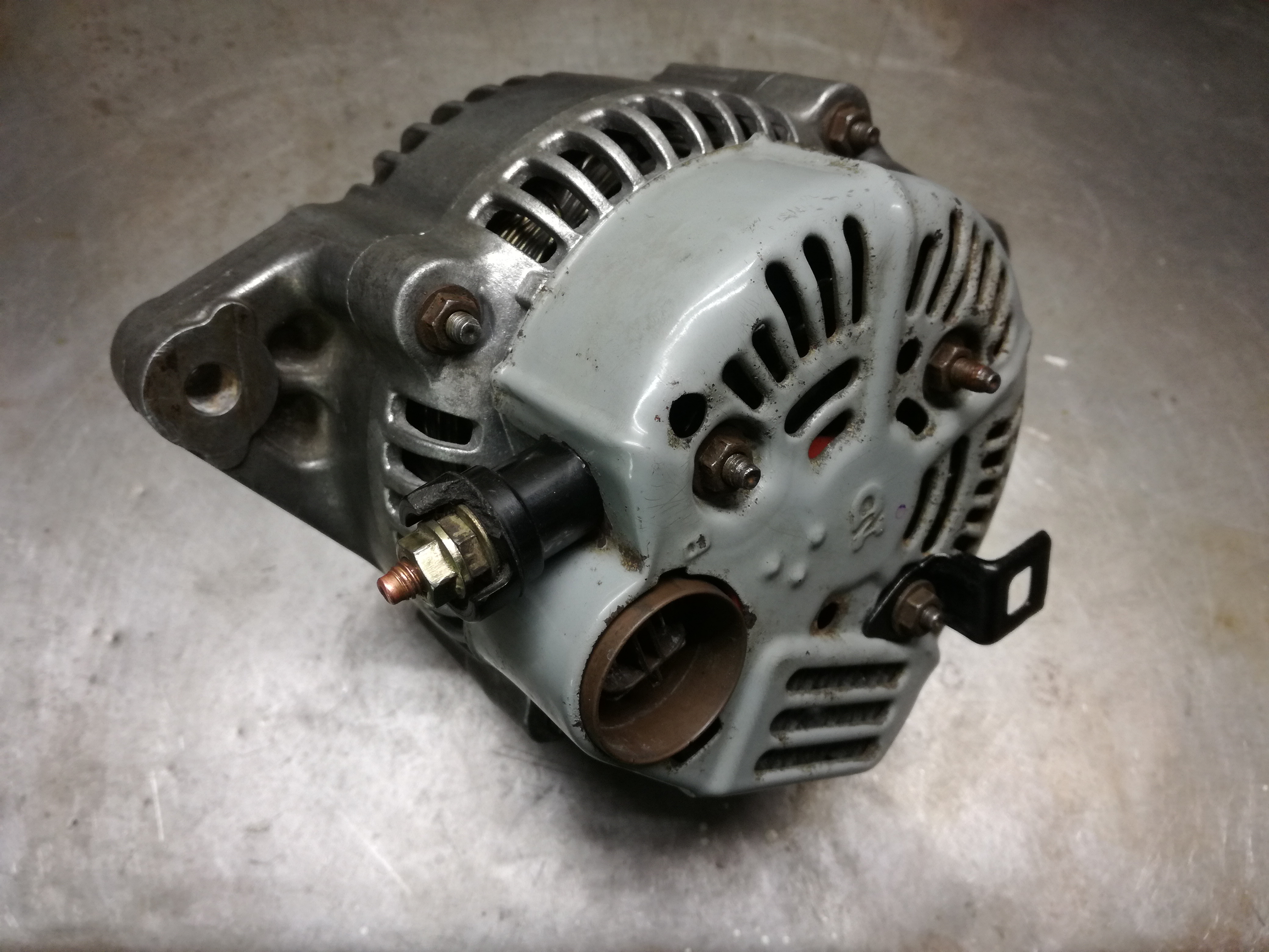

PříspěvekZaslal: 7.5.2021 , 23:19   Citovat
alternátor připraven ke zkompletování Úsměv

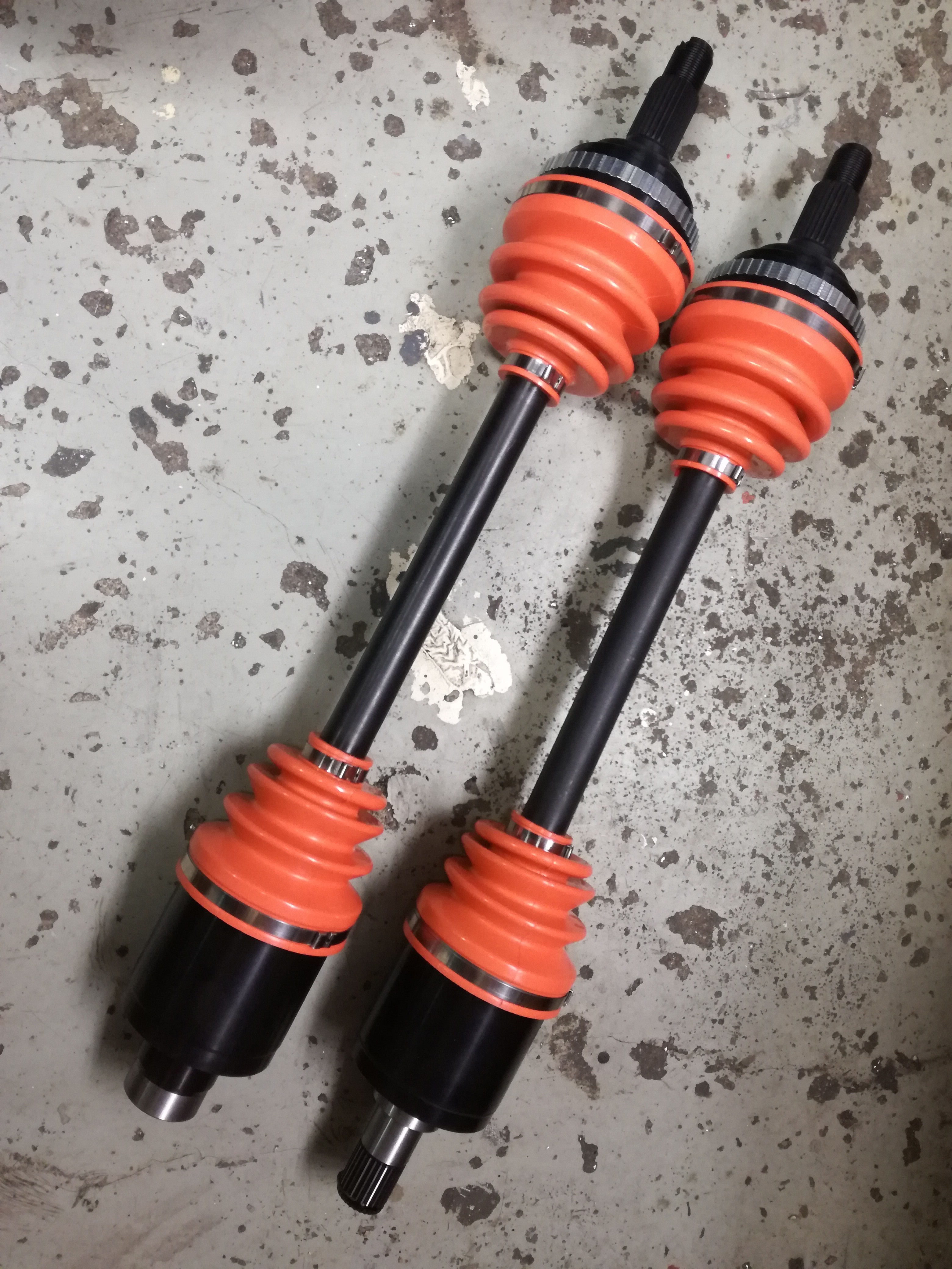

a dorazily mi poloosy MFactory od Davida Je to tam. jsem na ně zvedavý Úsměv
ještě jednou díky přátele
PS: poloosy insane jsem použil na civila HaHaaa

i na tuto variantu jsem myslel.....budu si muset nechat vyrobit kratší hřídele na poloosy pořádnej výtlem pořádnej výtlem pořádnej výtlem
Tak to valím bulvy Bueee
PříspěvekZaslal: 9.5.2021 , 20:30   Citovat
pospa napsal:
Jak kratší, vo co de?
Na pravé straně je hřídel na dorazu vnitřního kloubu, takže bez vůle a u ridiče nejde ani rameno nasadit do čepu těhlice a též na doraz...takže bych si nechal vyrobit hřídele na míru Velmi šťastný
Tyto poloosy jsou na můj swap moc dlouhý.

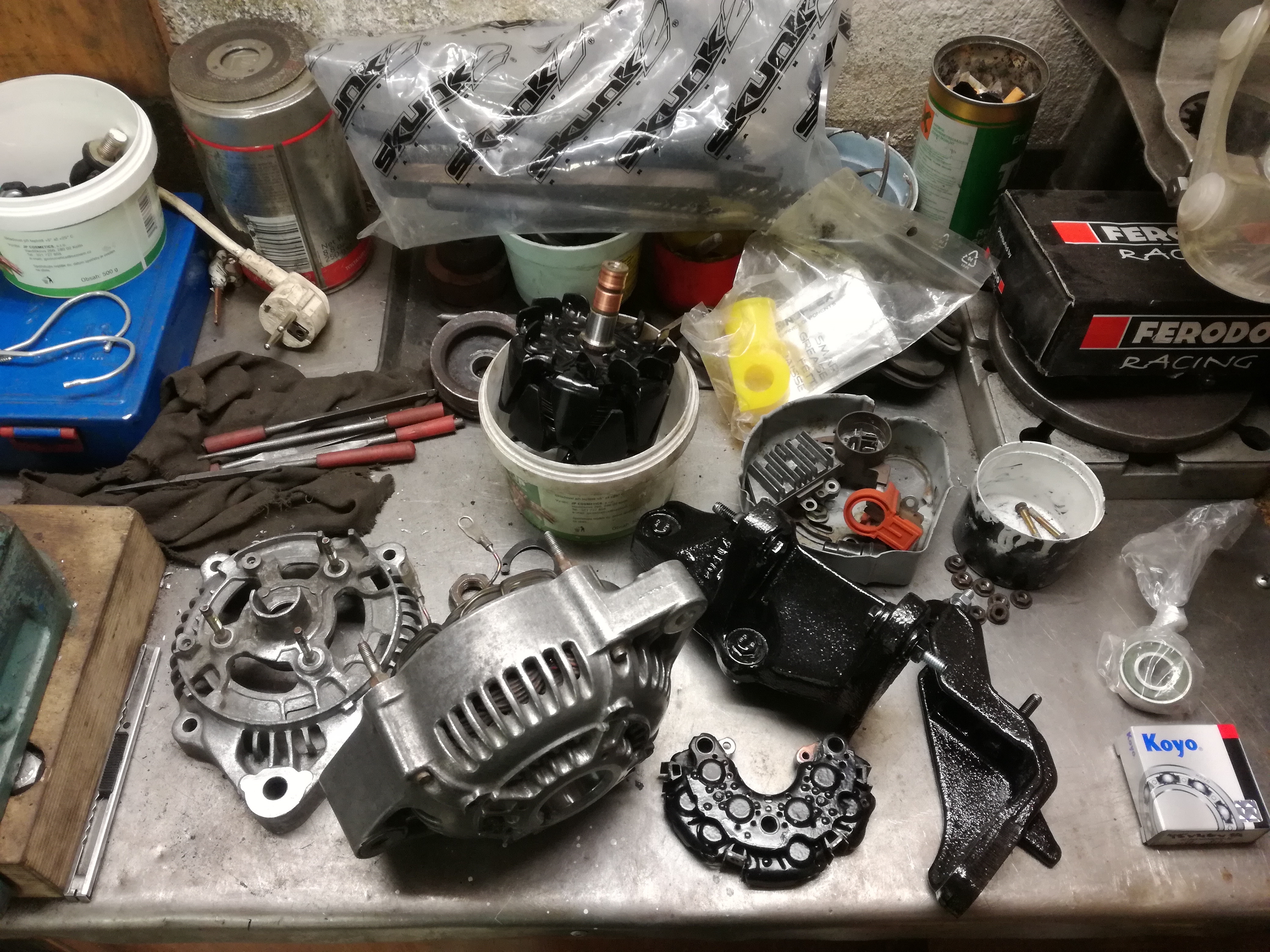

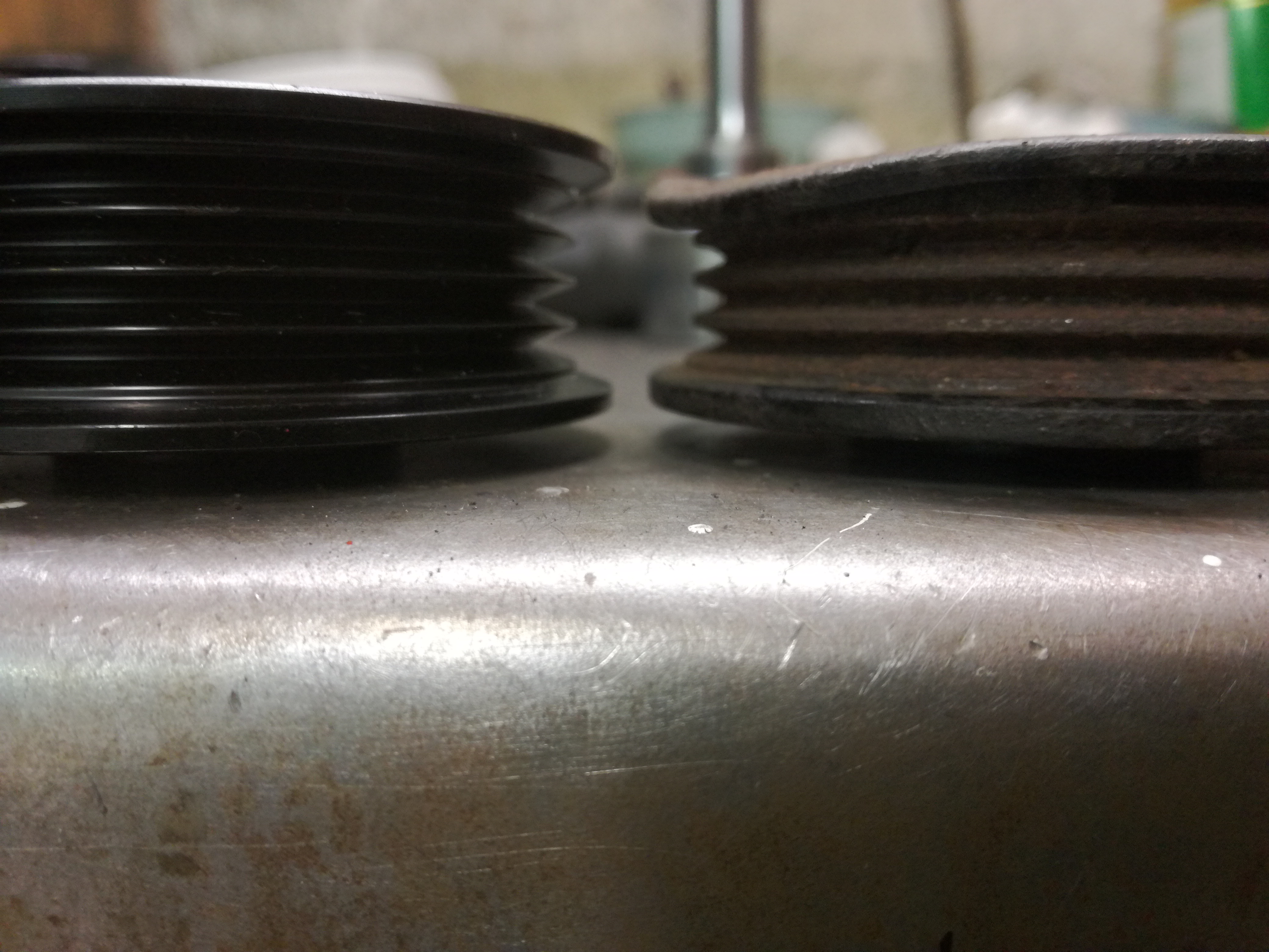

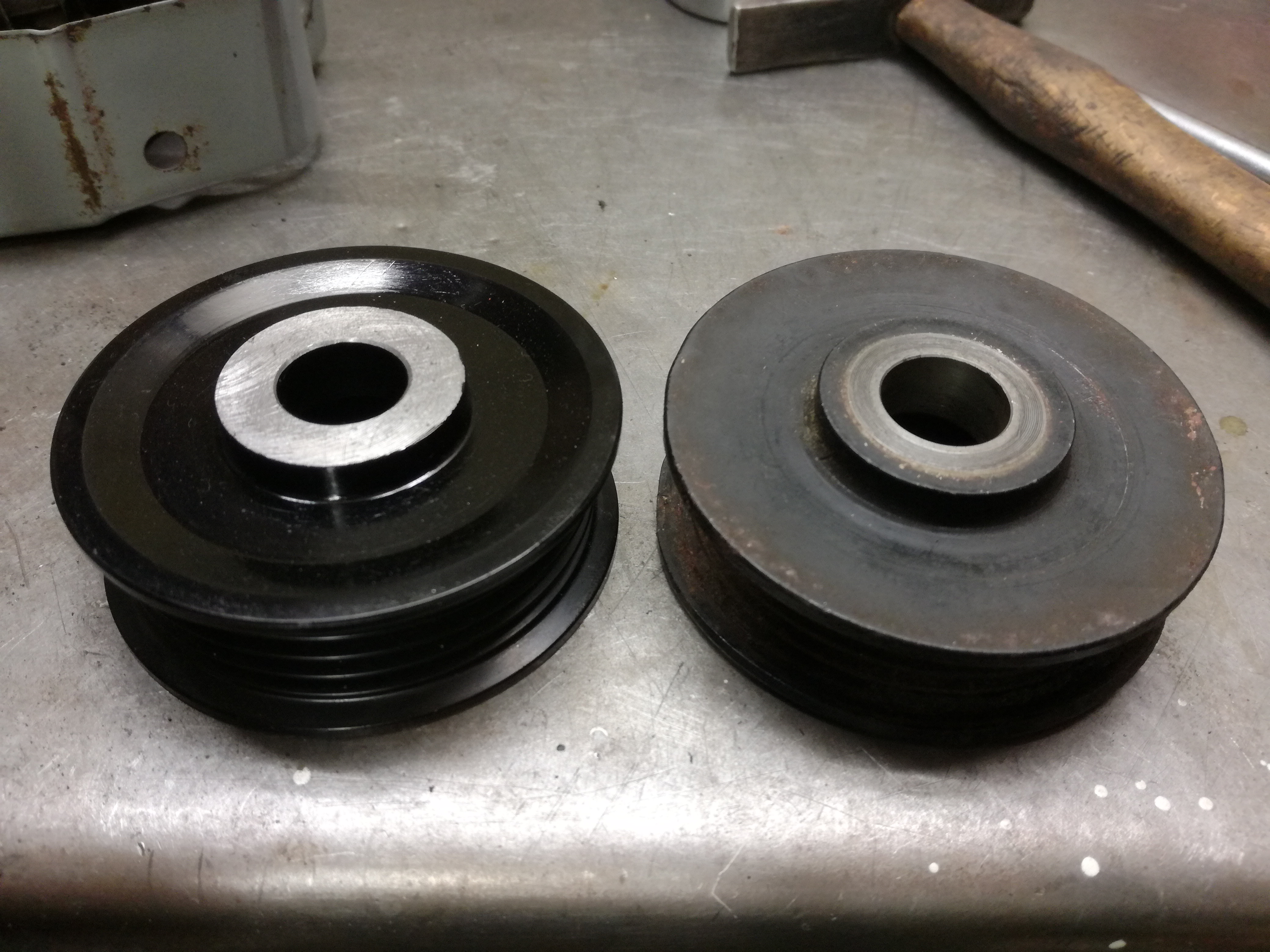

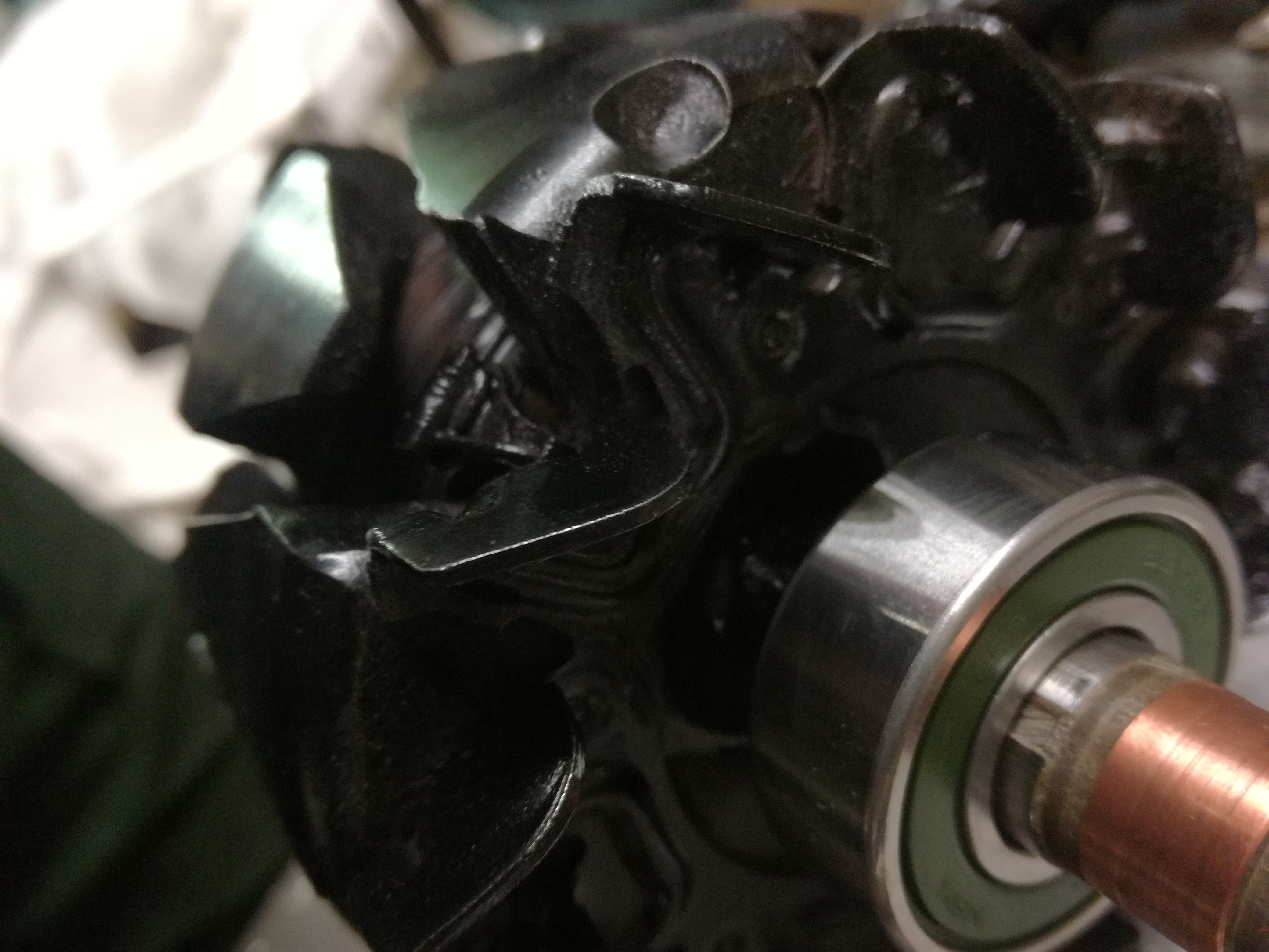

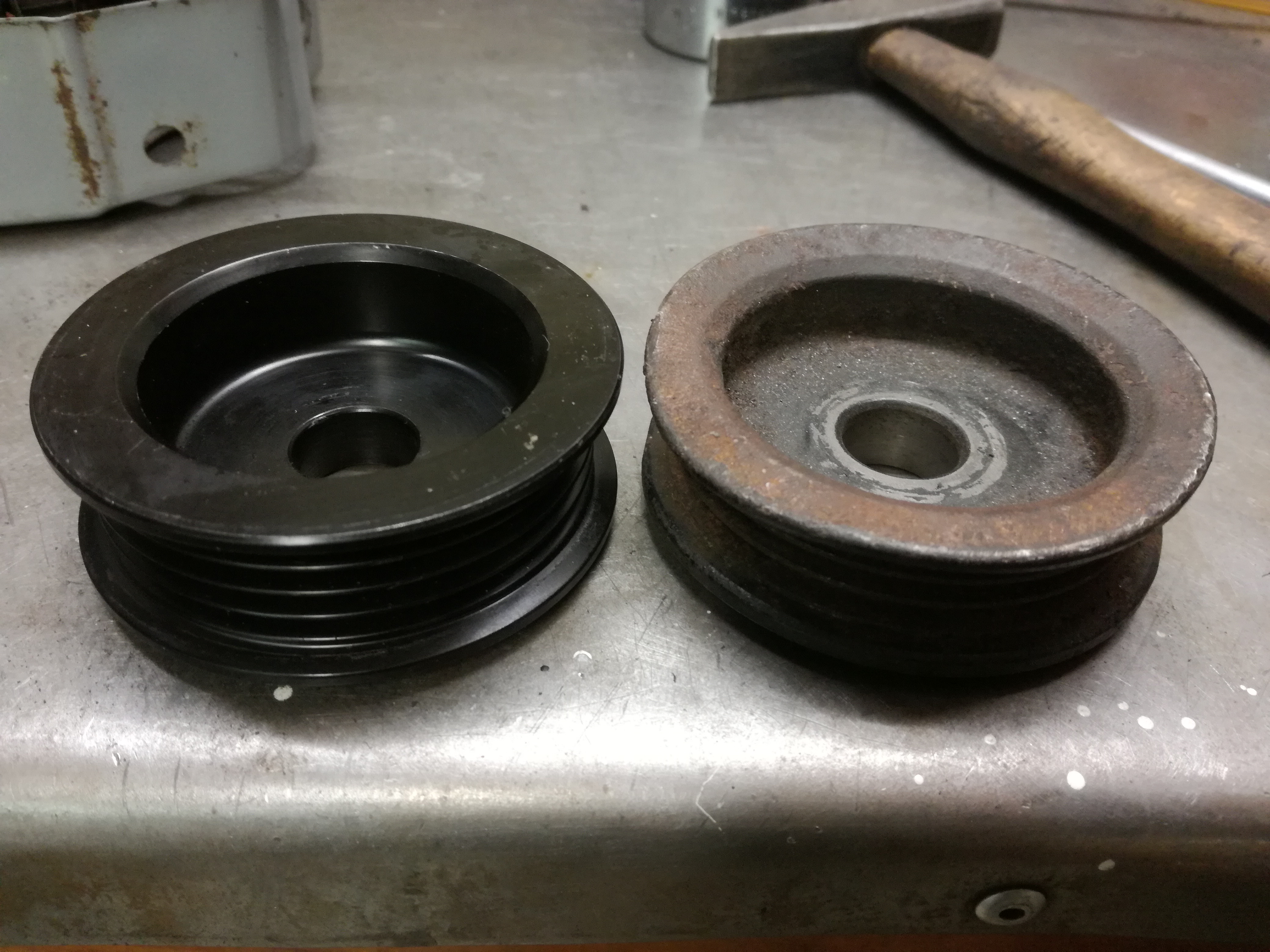

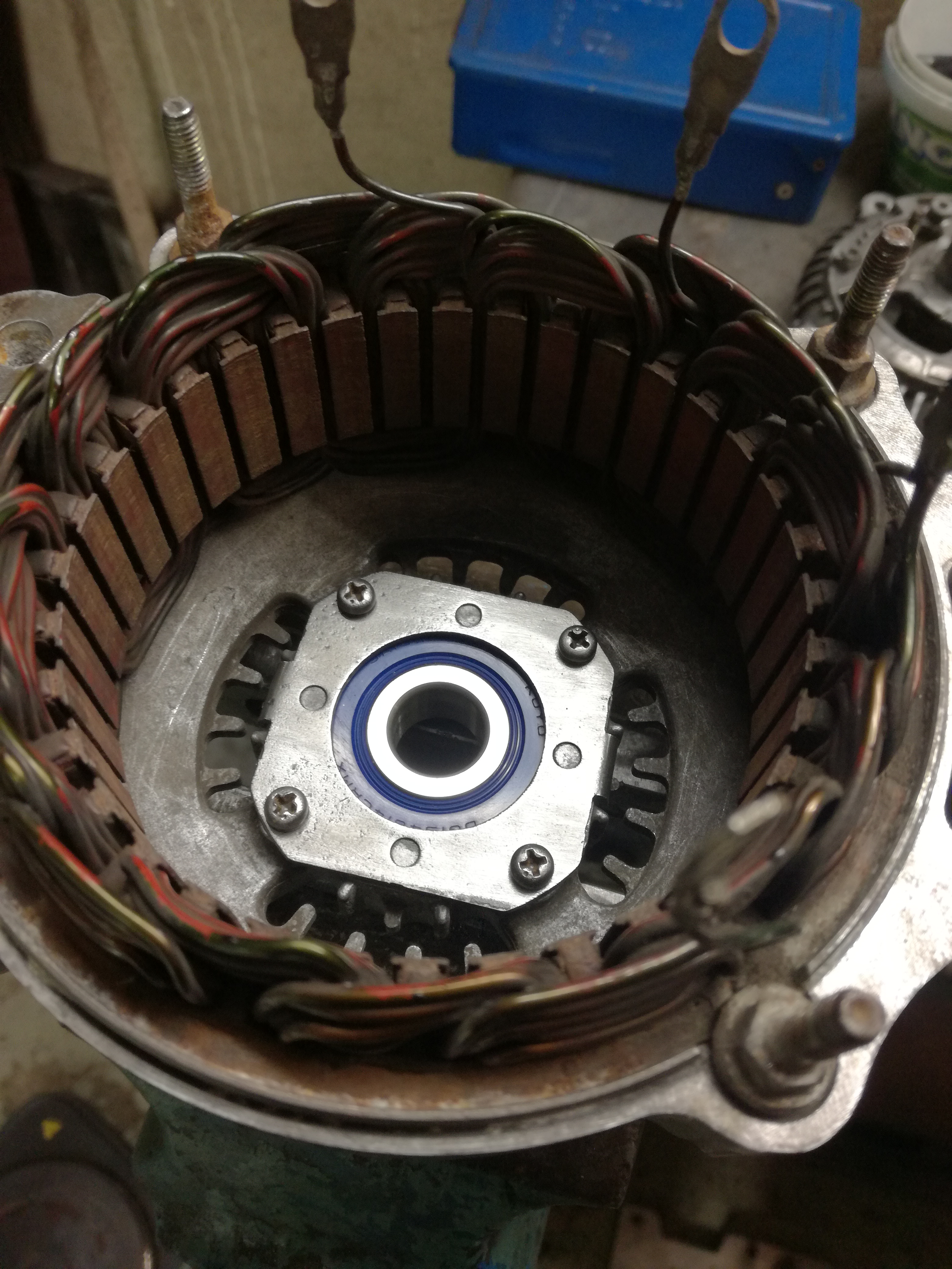

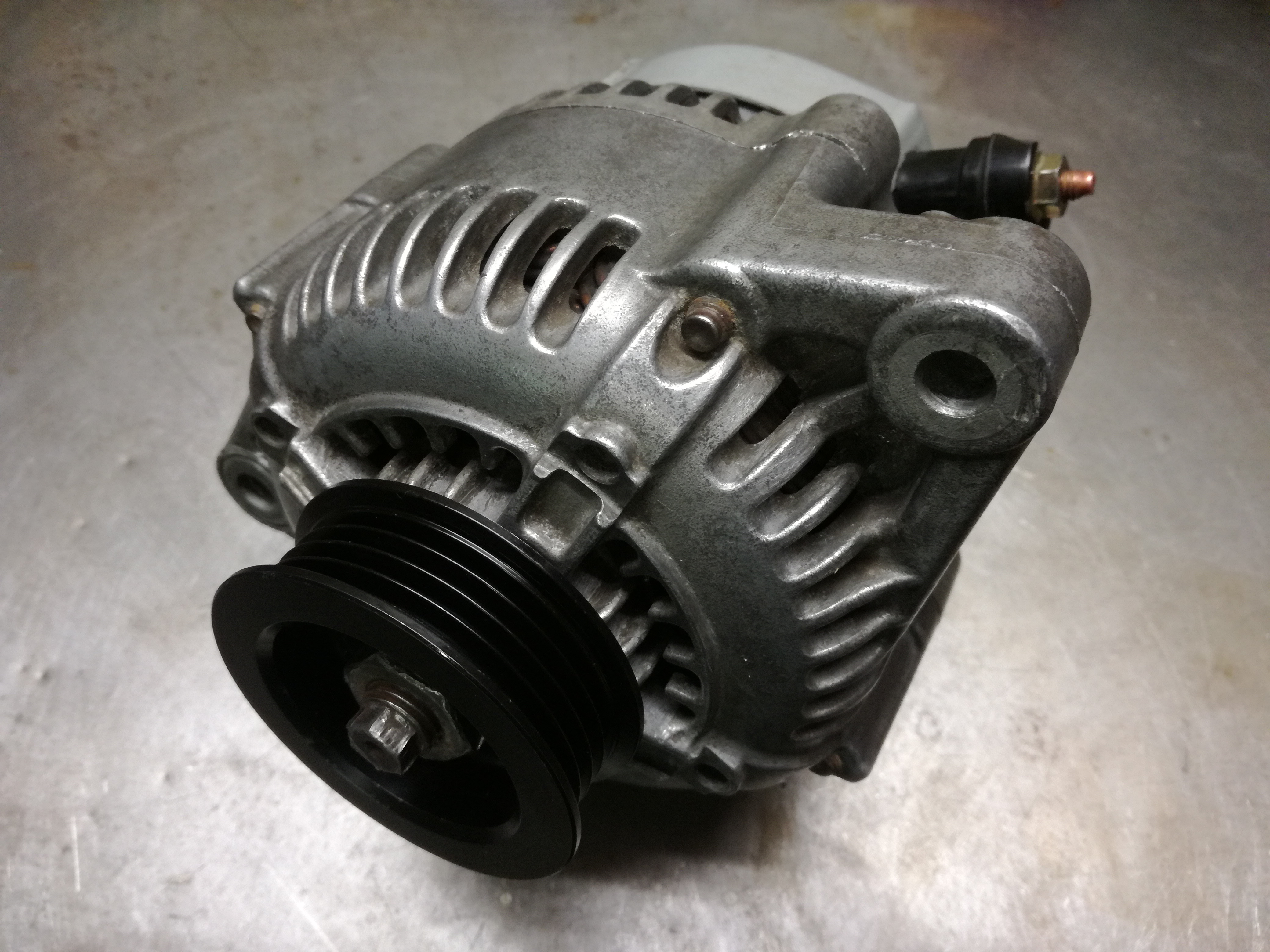

PříspěvekZaslal: 21.5.2021 , 23:54   Citovat
jedno ložisko, druhý ložisko, nějaké ty podložky, můstek, regulátor a uhlíky Velmi šťastný
Novou řemenici jsem si nechal stáhnout o 1,8 mm, aby běžel řemen v ose a je to Úsměv

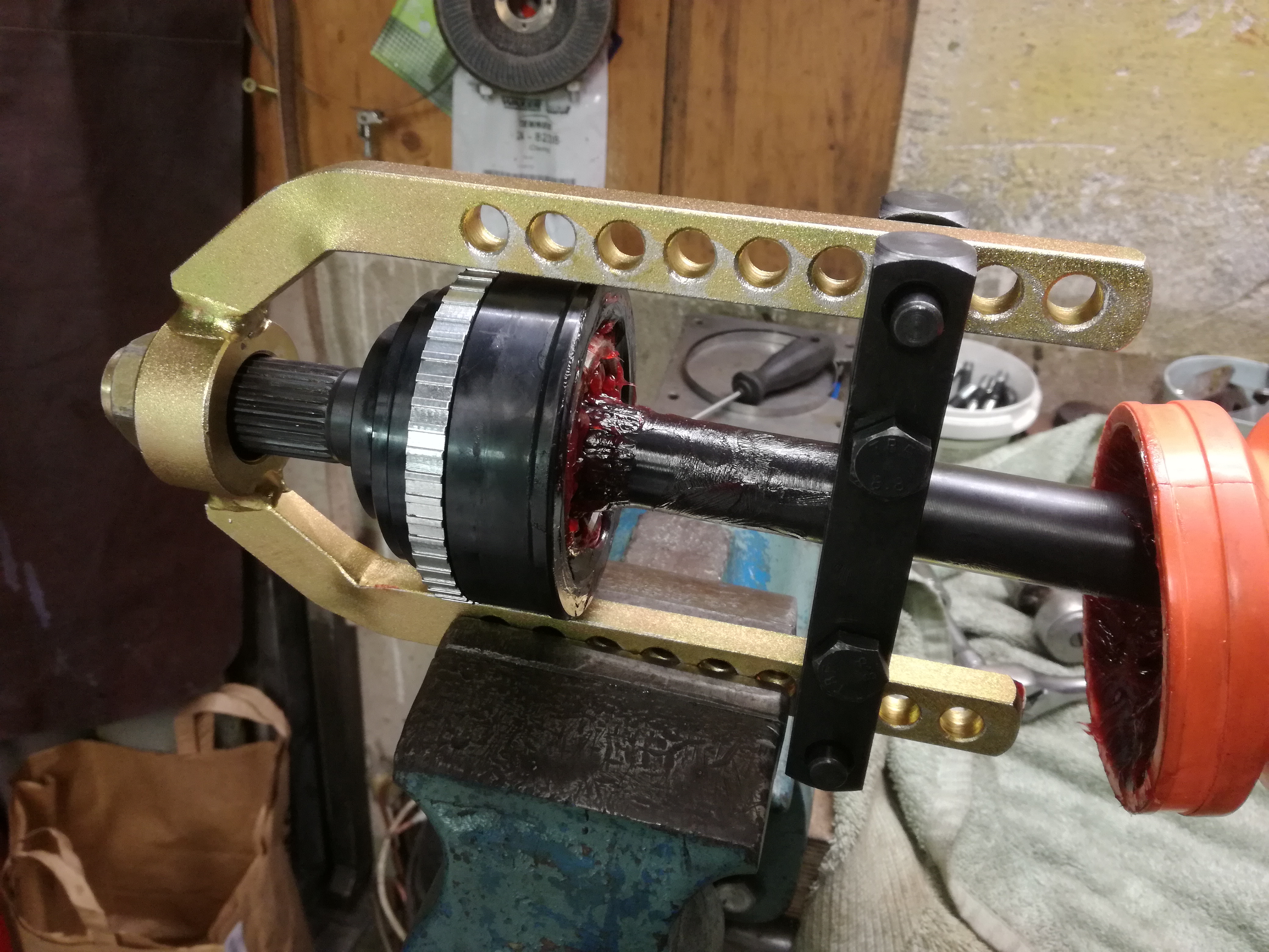

Nové poloosy rozebrány a hřídele na míru jsou již ve výrobě Velmi šťastný
Až bude vše na autě, zkusím dát dohromady hodnocení MFactory poloos Mrk

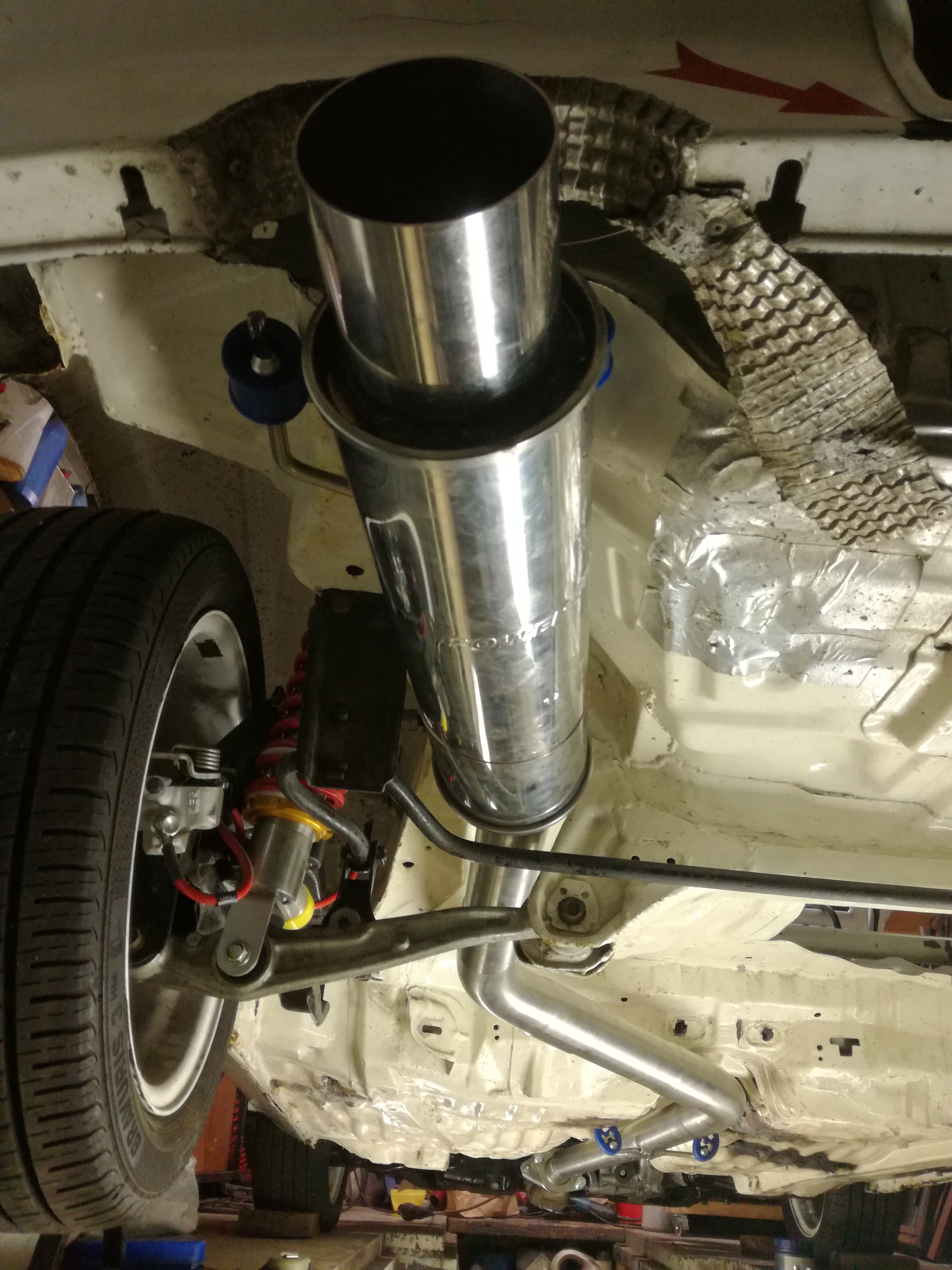

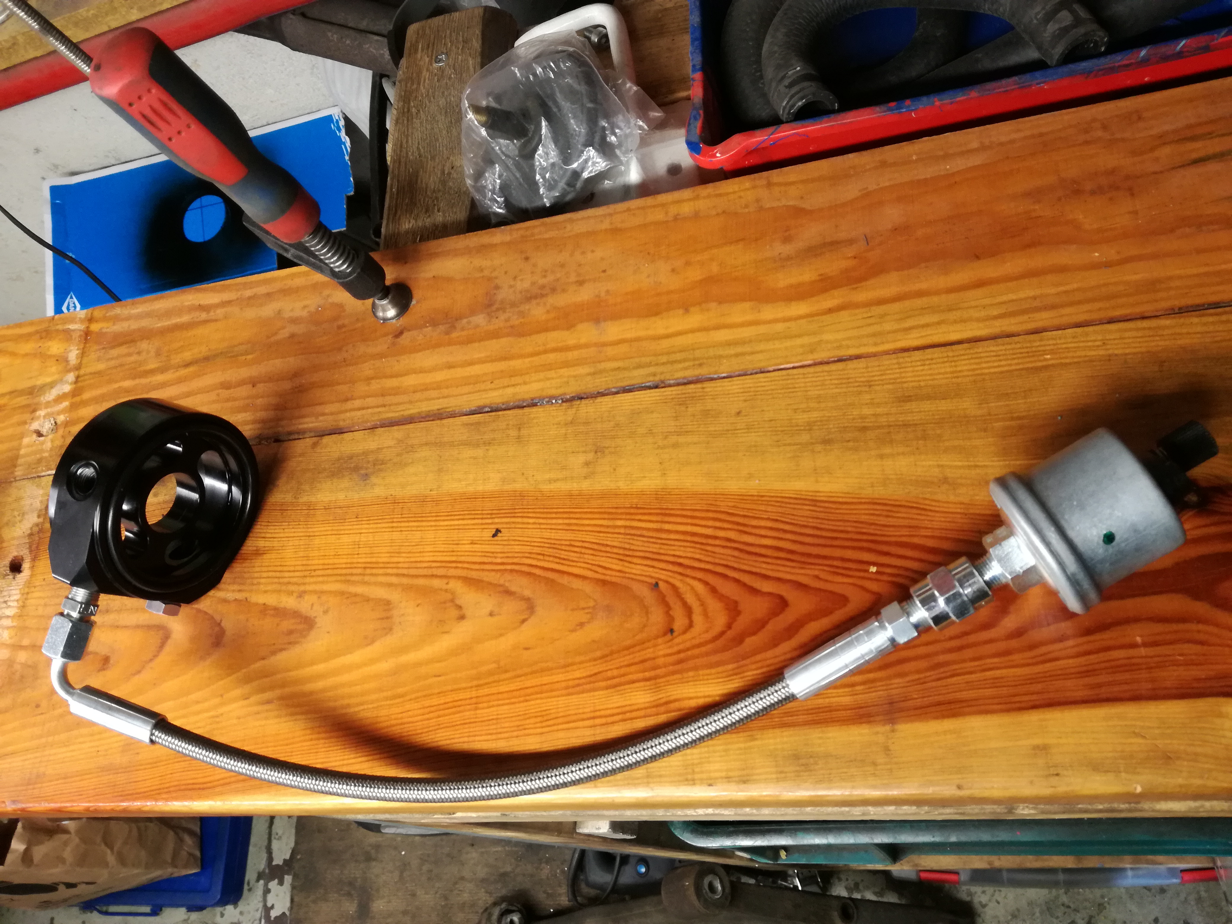

PříspěvekZaslal: 13.6.2021 , 10:15   Citovat
Mezitím dělám na drobnostech a civilním voze Velmi šťastný

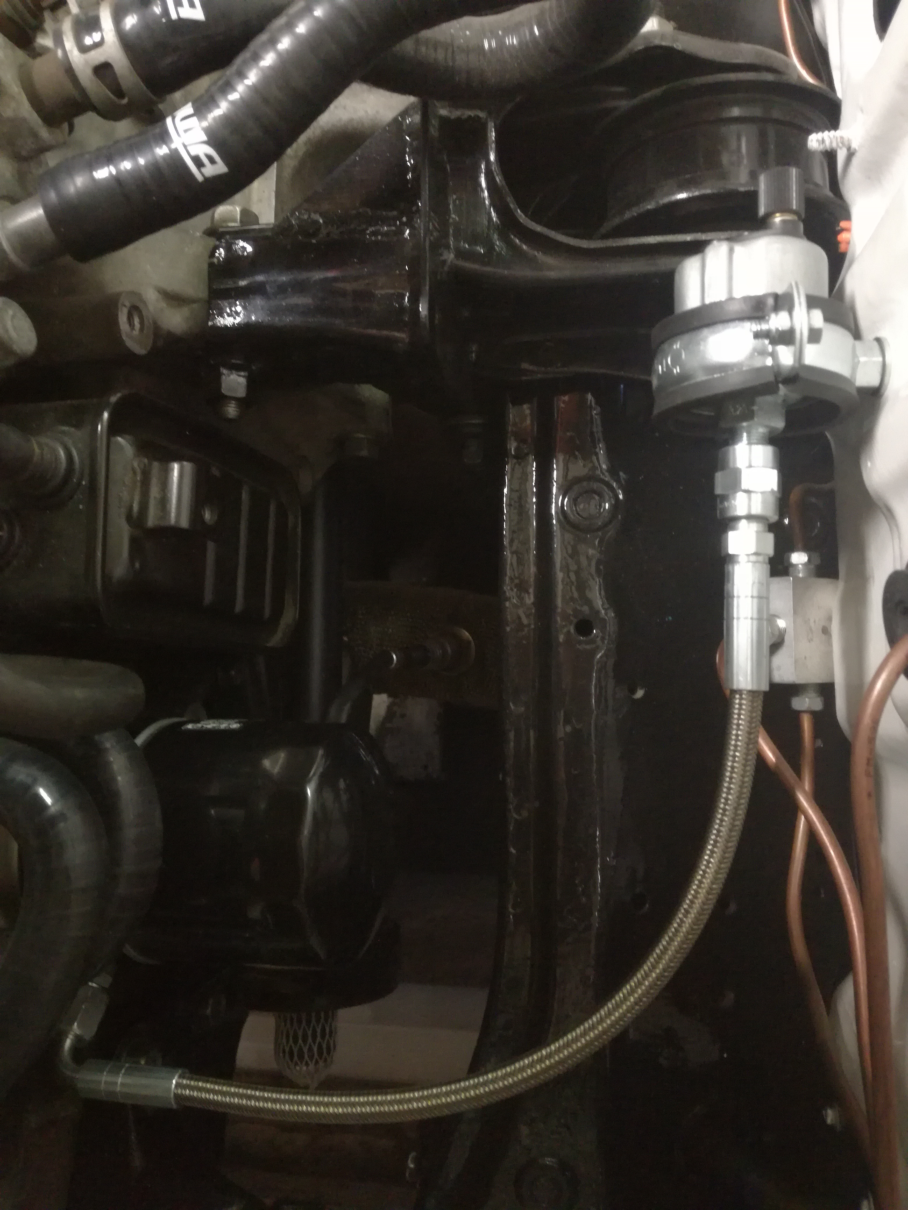

Nechal jsem si vyrobit hadici k tlakovému čidlu a to umístil na kabinovou stěnu.

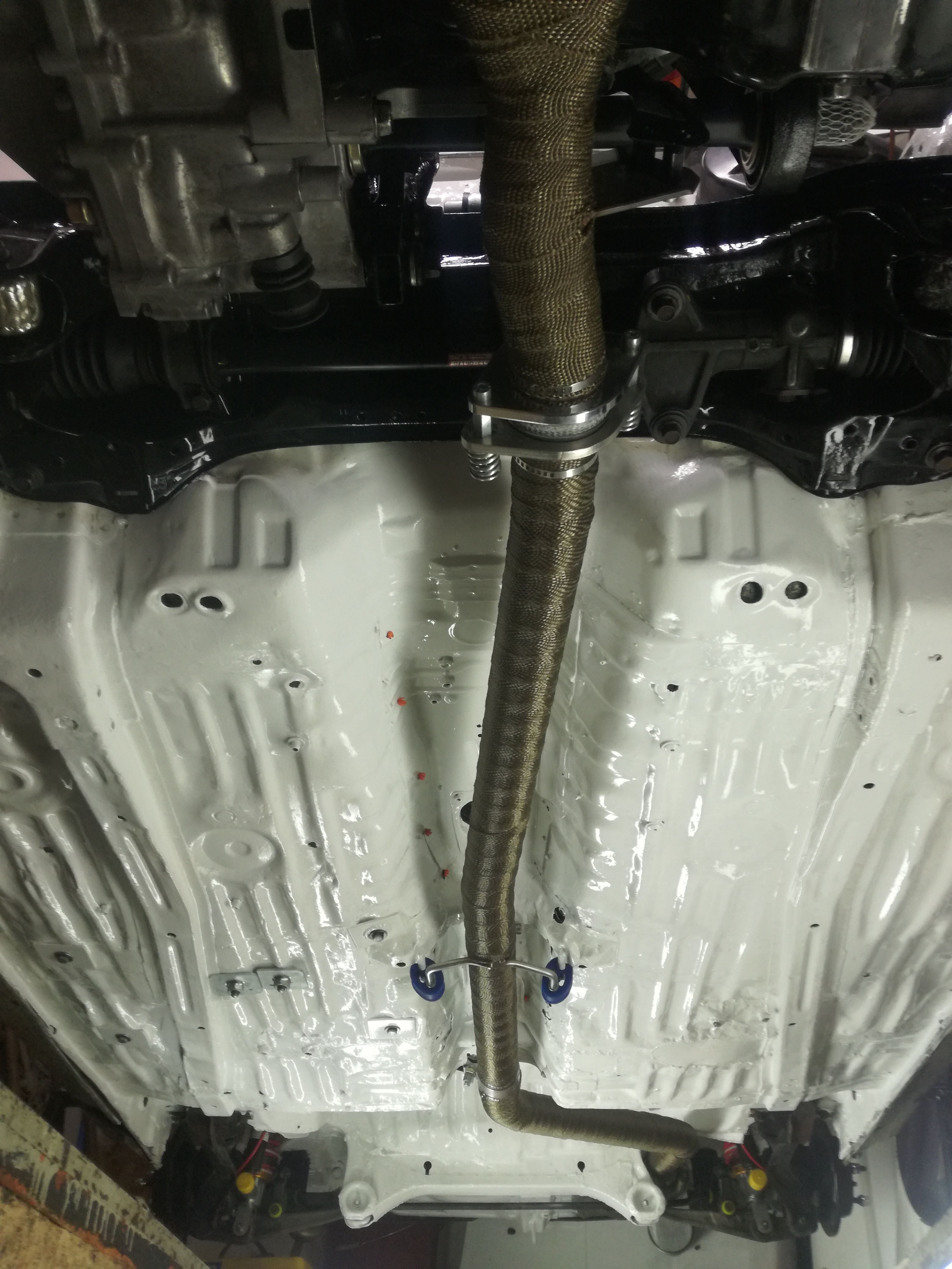

A konečně jsem domotal zbytek výfuku, takže ho můžu dnes zavěsit Úsměv
IMG_20210529_122735[1].jpg, 3.69 MB
PříspěvekZaslal: 13.6.2021 , 23:55   Citovat
hop a je tam Velmi šťastný
IMG_20210613_194226.jpg, 3.29 MB
