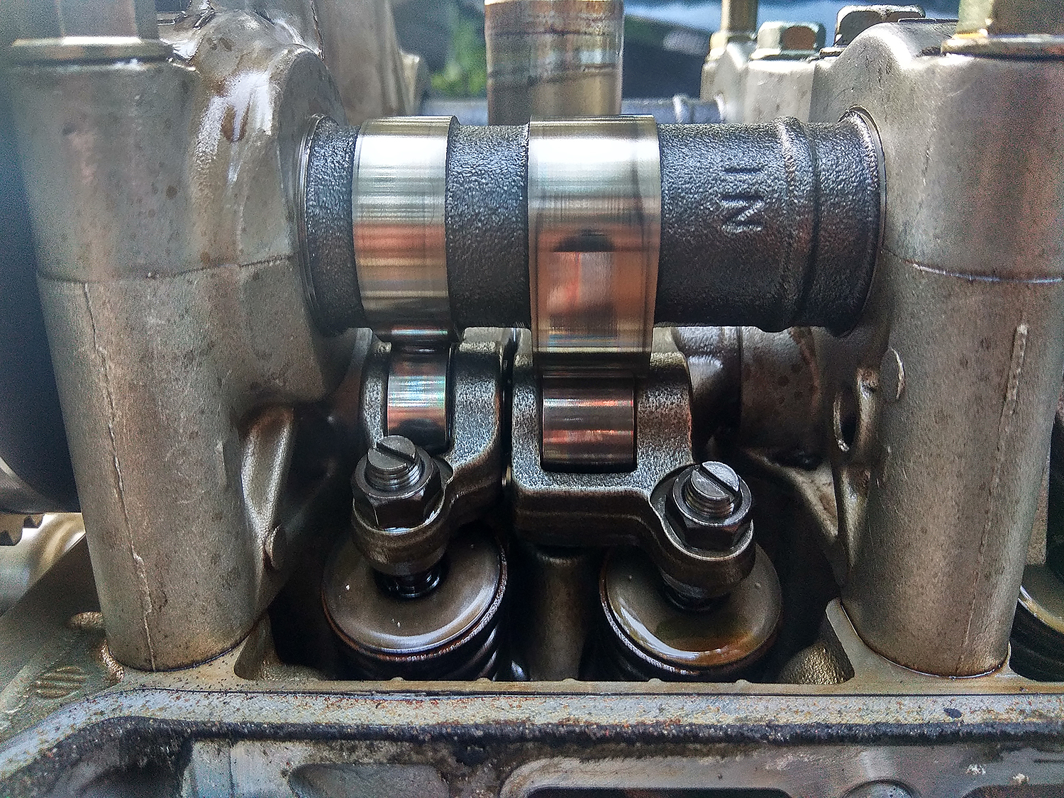

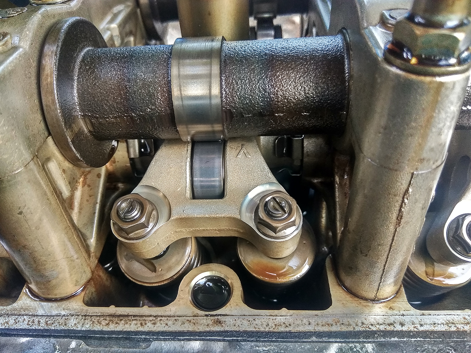

PříspěvekZaslal: 16.9.2021 , 15:03  Naposledy upravil Matěj Krupař dne 16.9.2021 , 15:58, celkově upraveno 2 krát. Citovat
Omlouvám se za amatérský dotaz, nejlépe k někomu s praxí:
Je to normální, že na straně sacích ventilů jsou matičky štelování "více zašroubované" a u výfukových "méně zašroubované"?
Jde mi o to, zda na fotkách je normální, "zdravý" stav Se stydím
Resp. takto: je na výfukových šroubech ještě spousta prostoru pro štelování? Je to tam.
EDIT: Odpověď na K20A.org: That’s normal make sure u do a valve adjustment since u have the cover off anyway. Doesn’t look like it’s ever been done
Sací s proměnnou vačkou, výfuk obyč:
IMG_20210914_181151.jpg, 1.67 MB
IMG_20210914_181204.jpg, 1.54 MB
Příspěvky: 218 2007 Accord Tourer

PříspěvekZaslal: 16.9.2021 , 15:52   Citovat
Nikdy jsem neměl potřebu porovnávat zašroubovaní štelovacích šteftů. Každopádně, pokud je ještě kam nastavovat, tak je to ještě dobrý. V nejhorším se nechají vyndat vahadla a trochu je obrousit.

PříspěvekZaslal: 17.9.2021 , 10:27   Citovat
ninja napsal:
To je zajímavá myšlenka, to broušení Je to tam.
Můj servisman říkal, že ještě tak 2x půjde ten starý motor (nikoli ten na snímku) seřídit "bezpečně". Tak teď už tomu vyjádření rozumím, jsou i další metody, možná ne až tak úplně bezpečné Velmi šťastný

PříspěvekZaslal: 17.9.2021 , 10:30   Citovat
Nicméně mám ještě dotaz, při koupi motoru, i pokud předpokládám dobrý stav s nízkým nájezdem, prý měl ten motor hezký zvuk...
Bylo by vhodné nechat aspoň změřit tlaky na válcích? Nebo se mám na to vykašlat?

PříspěvekZaslal: 17.9.2021 , 13:16   Citovat
Matěj Krupař napsal:
Vzhledem k tomu že se ventily seřizují řádově v setinách, maximálně desetinách, tak se i samotné vahadlo obrousí nepatrně. Nic co by na životnost motoru se zaklepanými ventily hluboce pod limit mělo vliv.
Ke kontrole tlaků - Můžeš to změřit, ale lepší je mít na motor "měsíční záruku na vyzkoušení". Většina závad se projeví až v provozu (zejména spotřeba oleje).

PříspěvekZaslal: 17.9.2021 , 16:27   Citovat
ninja napsal:
ok, to dává smysl.
ninja napsal:
To si moc neumím představit, jak bych pak motor "vracel" prodejci, že žere olej Velmi šťastný
