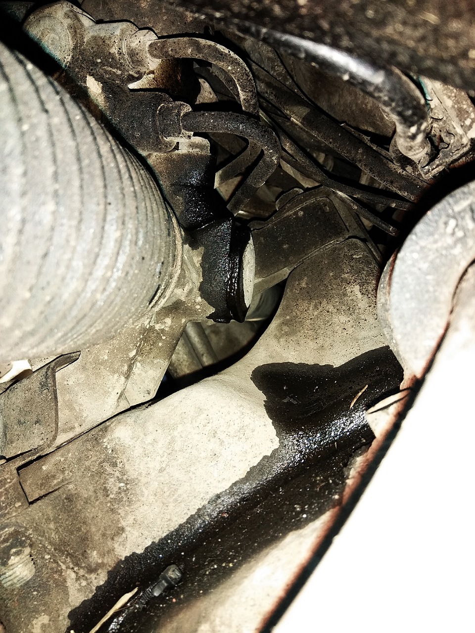

Ahoj,
objevil jsem unik kapaliny na strane ridice na posilovaci. Jde to tak trochu shora, tak nevim, jestli to neni nakapane odjinud... Nicmene, nemate zkusenost, ze by v tech mistech posilovac mohl netesnit?

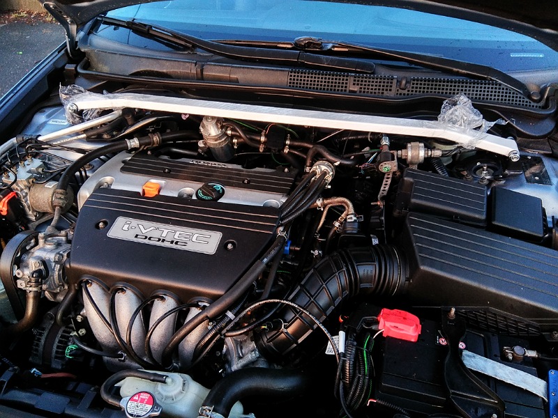

Už jsem si tady doporučení na instalaci rozpěry do motoráku pro Tourer četl, na základě toho tyč pořídil... Výhody jsou mi celkem jasné.
Ale zdráhám se ji nainstalovat kvůli:
1. Pojistné události z hlediska následného neplnění pojišťovnou
2. Poškození i druhé strany, kdyby došlo na ťukanec pohnuvší jedním domkem tlumiče.
Máte na to někdo ještě nějaký názor?
Poznamenám, že důvod, proč si ji chci nainstalovat, je především kvůli zpevnění kastle jako prevence prasknutí čelního skla (což se mi nedávno stalo a příčina zřejmě nebyla kamínek, ale orezlinka na kastli pod sklem plus krut kastle).
