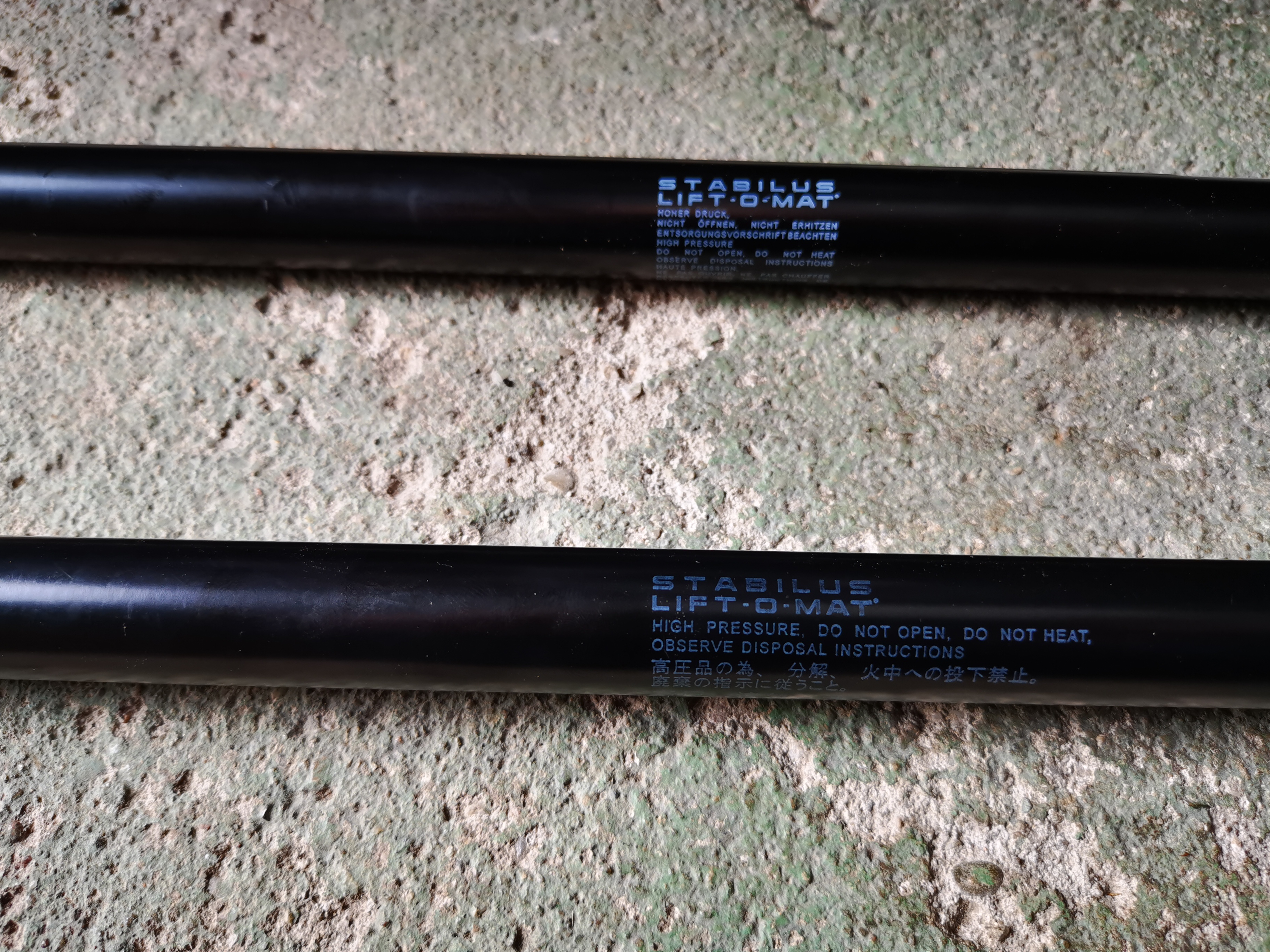

Zdravím, mám zde jeden tip za zlomkovou cenu. Pokud budete někdo řešit vyměnu vzpěr 5 dveří kupte si značku Stabilus, jsou tam montované i jako origo a za cenu kolem 400kc kus.Tato značka se vyskytuje i v jiných autech jako origo. Narazil jsem na ní v autodilech ML parts, snad to nekomu pomůže. Úsměv

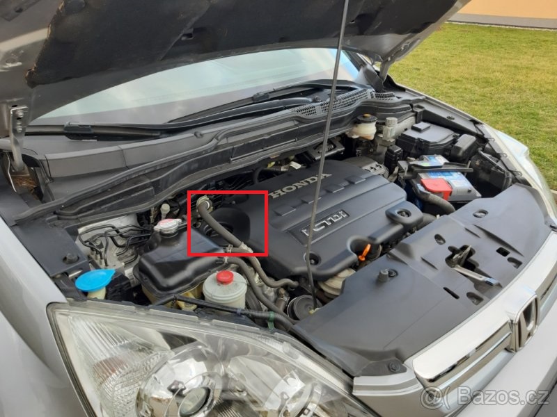

Ahoj,
sháním hadici, která jde od olejového čerpadla do zadní části motoru. Z motorového prostoru jde vidět napojení hadice na kovovou trubičku z čerpadla, které je realizované hliníkovou lisovací spojkou a právě kolem této spojky mi začal unikat olej.
Na vrakovišti chtějí cca 4000,- a v Hondě dokonce 2x tolik, druhovýroba nejde sehnat.
Neměnili jste někdo? Ta cena mi připadá hodně přehnaná!

Z vrakoviště bych ji nebral. Může mít zanedlouho stejnou nemoc.
Nechat ji opravit kde dělají hydraulické hadice lze, ale originál má uvnitř pružinu. To neudělají a může a bude s tím problém. Zavři oči a kup originál novou.
Nehledě na to že se stejně bude dávat nový olej a bude to stát nějakou práci s výměnou.

Mal som A7G, s rovnakým problémom, robil sa repas v hansa-flex, pružina šla von, riadenie bolo v úplne vytočenej polohe troška inak citlivé, inak bez rozdielu a problémov. Cena opravy 40 eur.
Má zmysel v aute v danom veku riešiť ND za tieto ceny?

Tak nakonec to v servise vyřešili výměnou té první části trubky, která jde vidět na obrázku, tam byl ten únik. Nevím jestli zrovna tam je ta pružina? Jakou má vlastně funkci nevím.
Každopádně hned co jsem do auta sedl a otočil volantem tak jsem zaznamenal větší hlučnost serva, pokud jedu tak to samozřejmě nejde poznat. Vzhledem k ceně opravy jsem mávl rukou.
Nicméně pořád mi z auta po jízdě spadne pár kapek, tak jsem včera ležel pod autem a zkoumám odkud to jde, z původního místa úniku to není...
Jinak cena za novou hadici cca 1000,- Kč + práce a dolití oleje = 5000,- Kč.

Ahoj delam v Holandsku a mam predface. Ano tuhle hadici mne menili minuly tyden. Mala dirka presne v te casti cos oznacil.Zlomil se tam vystuhovy drat a tlak oleje na nej tlacil a tim ho ohybal a pak dalsim tlakem ten vyhnuty dratek tlacil az to udelalo dirku a prakticky to behem dvou dnu vysprchovalo veskery olej z nadrzky na cely motor. Takze vymena cele hadice origos i stemi kovovymi castmi plus prace plus novy olej 560 euro. Druhovyroba neni a pruzina je tam kvuli tlumeni vibraci z cerpadla serva do rizeni. Proto se nedoporucuje tam davat jinou hadici a jeste to amatersky nekde v dilne zalisovat do stavajicich spojek. Fakt je lepsi koupit original vcetne tech kovovych casti. Bohuzel. Ja to zacal pozorovat tri dny predem kdyz to zaclo skubat a vydavat z cerpadla zvuky. Proste malo oleje.Po trech dnesch uz to rvalo a volant skubal jak kobyla. Otevrel jsem kapotu a motor byl cely od oleje. Pri jizde uz to tak neskubalo protoze pohybujici se auto taky pomaha pri otaceni. Nejvic je to kdyz stojis na miste. Tam to servo je vyuzivano na 100 pct a proto pokud je malo oleje ci je zavzdusneny olej tak to skube dost. Cerpadlo pri nizke hladine skuci protoze mele skoro naprazdno a volant skube. Jestli mas nadrzku plnou tak to skubani je zavzdusneni. Musis odvzdusnit. Navic i pokud je kapalina stara a nemenena zacne ti cerpadlo po zahrati skucet protoze tam neni uz ta hustota. Oleje po zahrati ubyde a pokud je ho uz tak v nadrzce malo nebo je kapalina zavzdusnena tak cerpadlo zas jede napoloprazdno. Proto se za studena doliva nad horni rysku protoze po zahrati to spadne na horni rysku coz je spravna hodnota. Proto za studena nedolivej jen na horni rysku ale nad. Mam 300 tisic kilaku a auto mne stalo 300 tisic pri 40 tisici km najetych a opravy neco pres sto. Dvakrat menene tlumice a predni sklo byly nejvetsi polozkou. Ted ta hadice.Jinak super auto. Mam ho 9 let a procestoval jsem snim skoro celou zapadni Evropu a Skandinavii vcetne brodeni na Islandu apod.

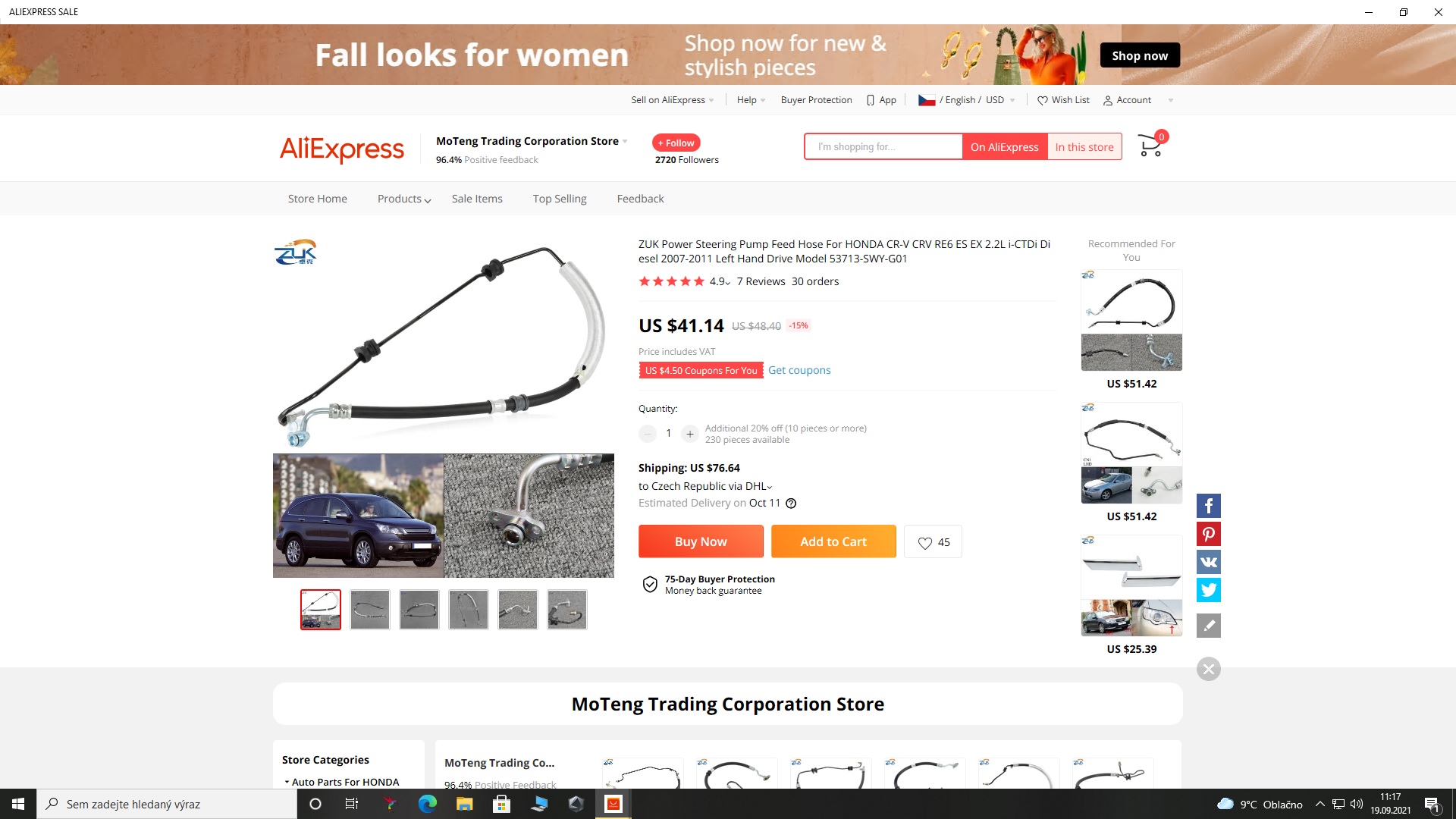

Zdravím objevil jsem tuto zmiňovanou hadici 2,2 ctdi na aliexpress , má někdo nějakou zkušenost ?

Díky drachir24 za reakci a vysvětlení, můžu jen potvrdit, že vliv na vibrace do volantu to opravdu má. To bude ten hlavní důvod proč se má měnit za originální hadici. Nicméně není to tak zásadní, abych si ji šel koupit, prostě dá se s tím jezdit i takto a vliv na komfort řízení není velký. Uvidím jestli se to časem nezhorší..
rocky33 ta na aliexpressu je teda za dobrou cenu, taky by mě zajímalo zda bude funkční až někdo vyzkouší. Nicméně může být funkční jen chvilku a pak se bude měnit dříve a ve finále zaplatíš stejně jako za origo díl.
