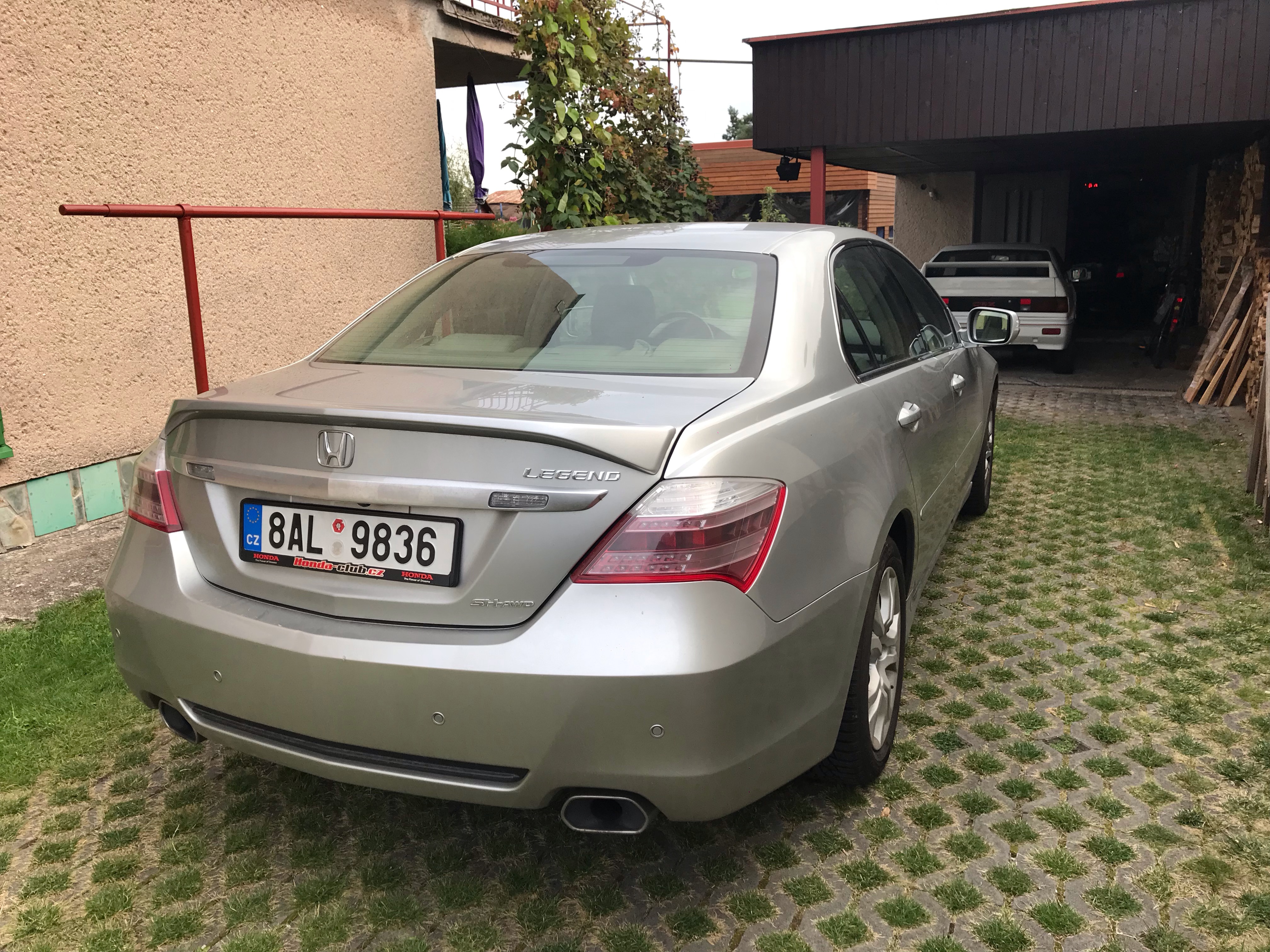

Pěkný večer,
dlouho jsem ho chtěl a čekal jsem, že to bude super auto ..... ale je to daleko lepší než jsem si myslel . Mám ještě CRX 1 a accorda aerodecka 5 .... každé auto má něco do sebe, ale Legend mě překvapil jak pěkně se s ním jede dálka i klidně jen město .... to ticho, ten relax - ten motor když se probudí tak ani neposlouchám BOSE. Prostě nádhera.
koupil jsem přímo tuhle:

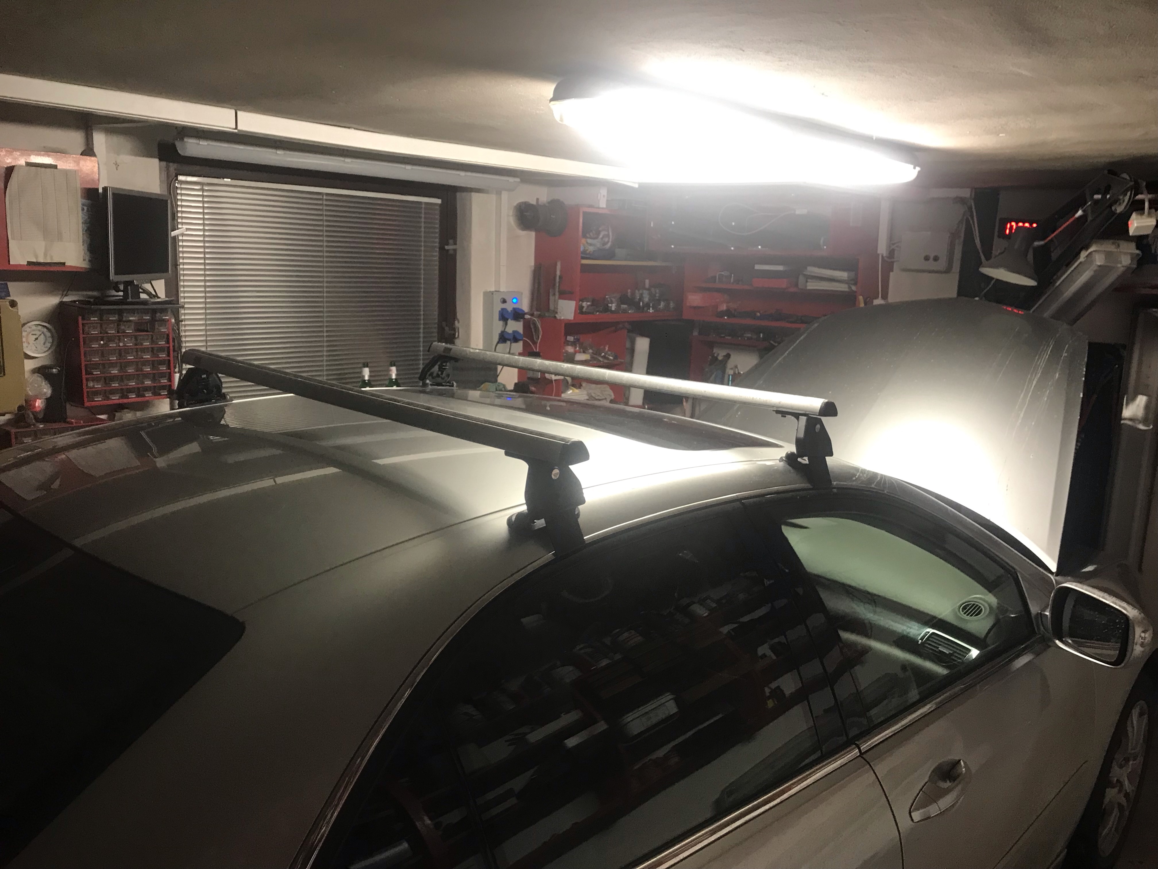

PříspěvekZaslal: 23.1.2022 , 20:14   Citovat
Pokud někdo chce střešní nosiče na Legenda tak po zkušenostech " střešní nosiče böhm". Praha, K Hutím 1074
Všude kam jsem volal mi řekli, že na Legenda KB2 nejsou. Jedině pan Böhm neměl problém vytáhnout krabici s dílama a nosič složil OK
Fakt super přístup.
