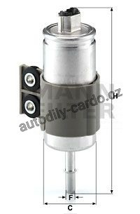

Zdravím Dámy a Páni, víte mi někdo poradit prosím, kde najdu na aute tenhle palivový filtr na 2,0 sedan rv. 2000 ?
Dekuji moc za rady.
palivovy-filtr-mann-wk611-6-mf-wk611-6-honda-original.jpg, 15.4 kB

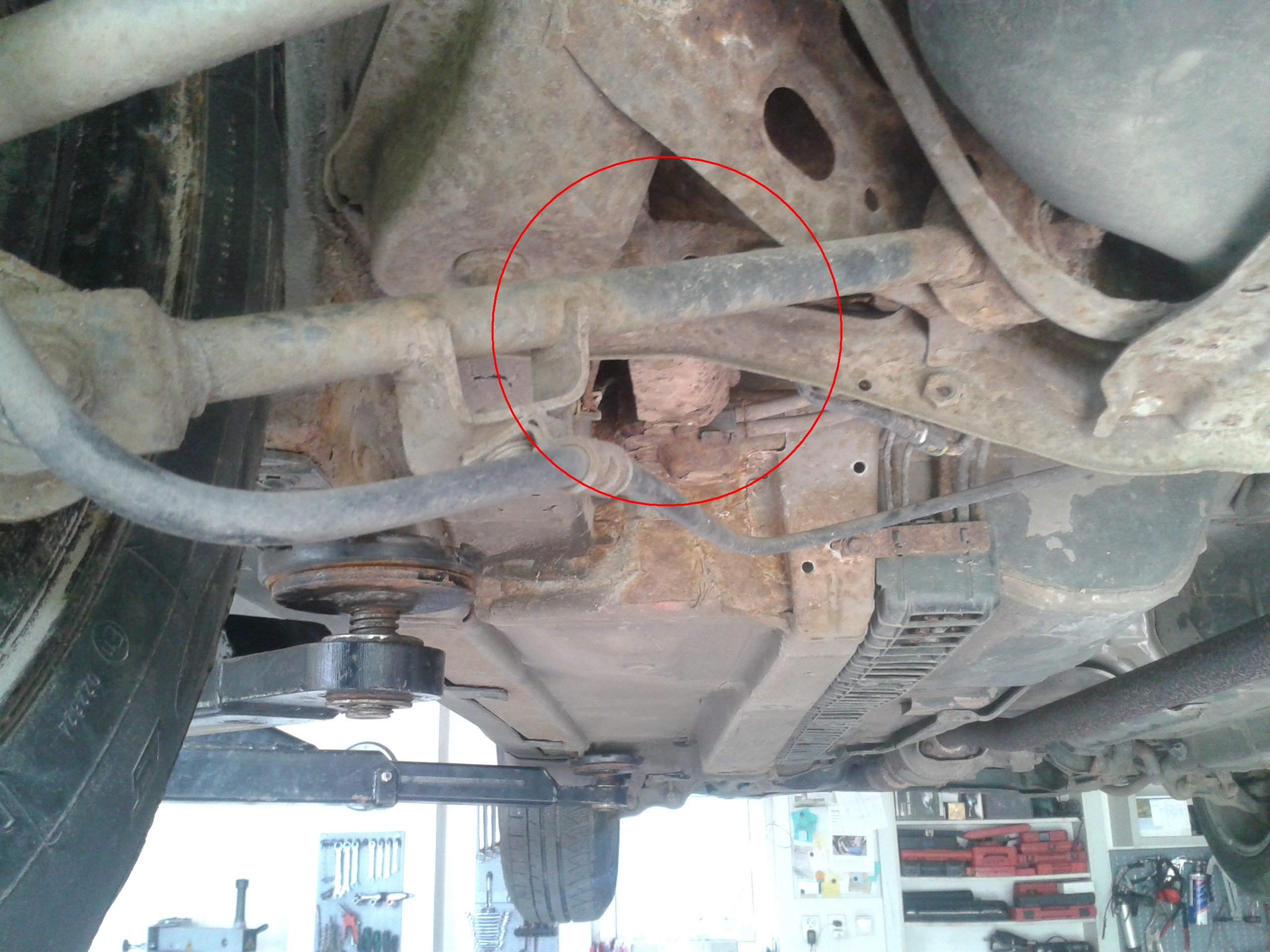

Pod levými zadními dveřmi, tam, kde končí práh. Filtr je dobře přístupný i s autem na heveru.
Je to to v kroužku.
20160505_143622.jpg, 2.19 MB
