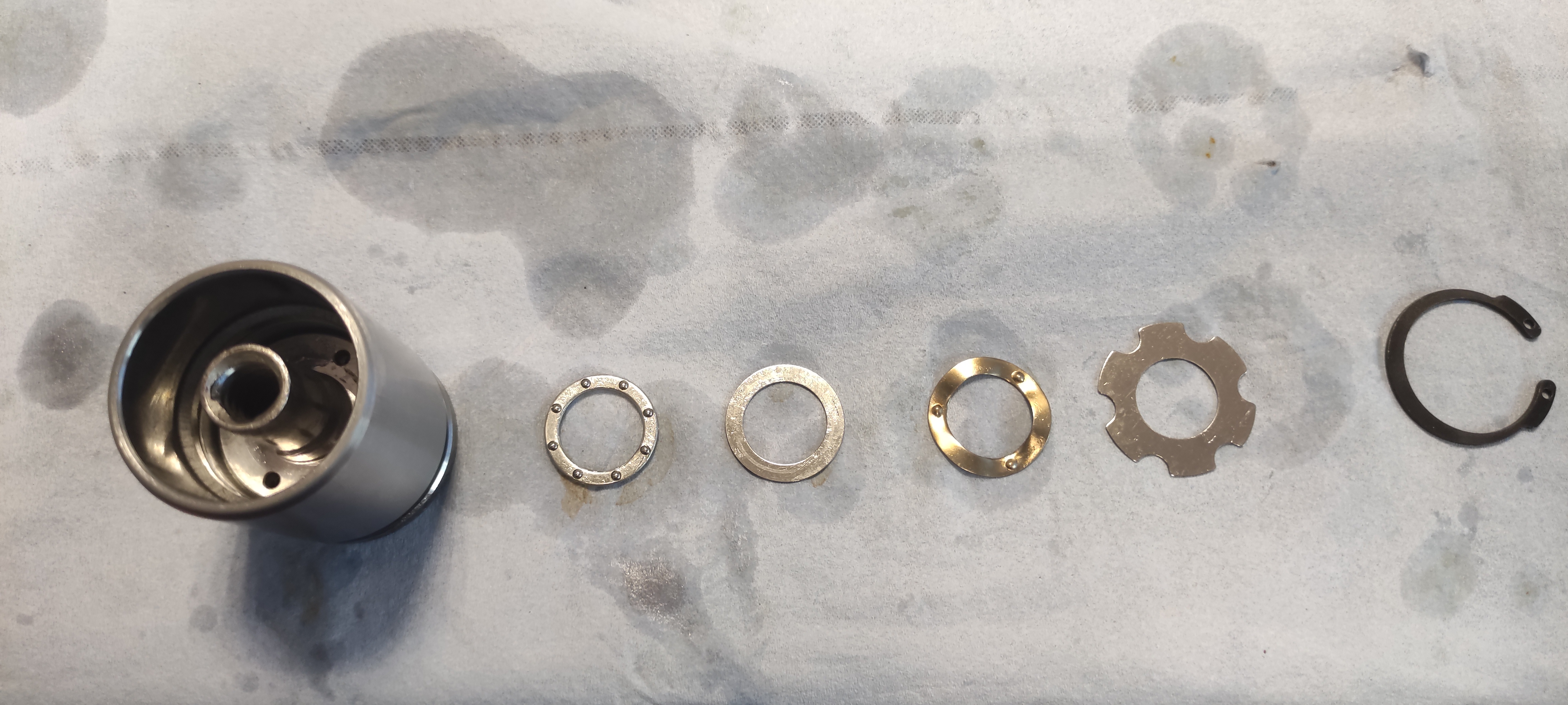

Chalani chcem sa spytat ako presne sa ma zlozit ten piestik. Ide mi hlavne o ten vencek,lozisko a tu pruznu podlozku. Poradie je spravne ale ci je spravne otoceny ten vencek a ta pruzna podlozka. Tak ako je na foto iba to tam povkladat?
