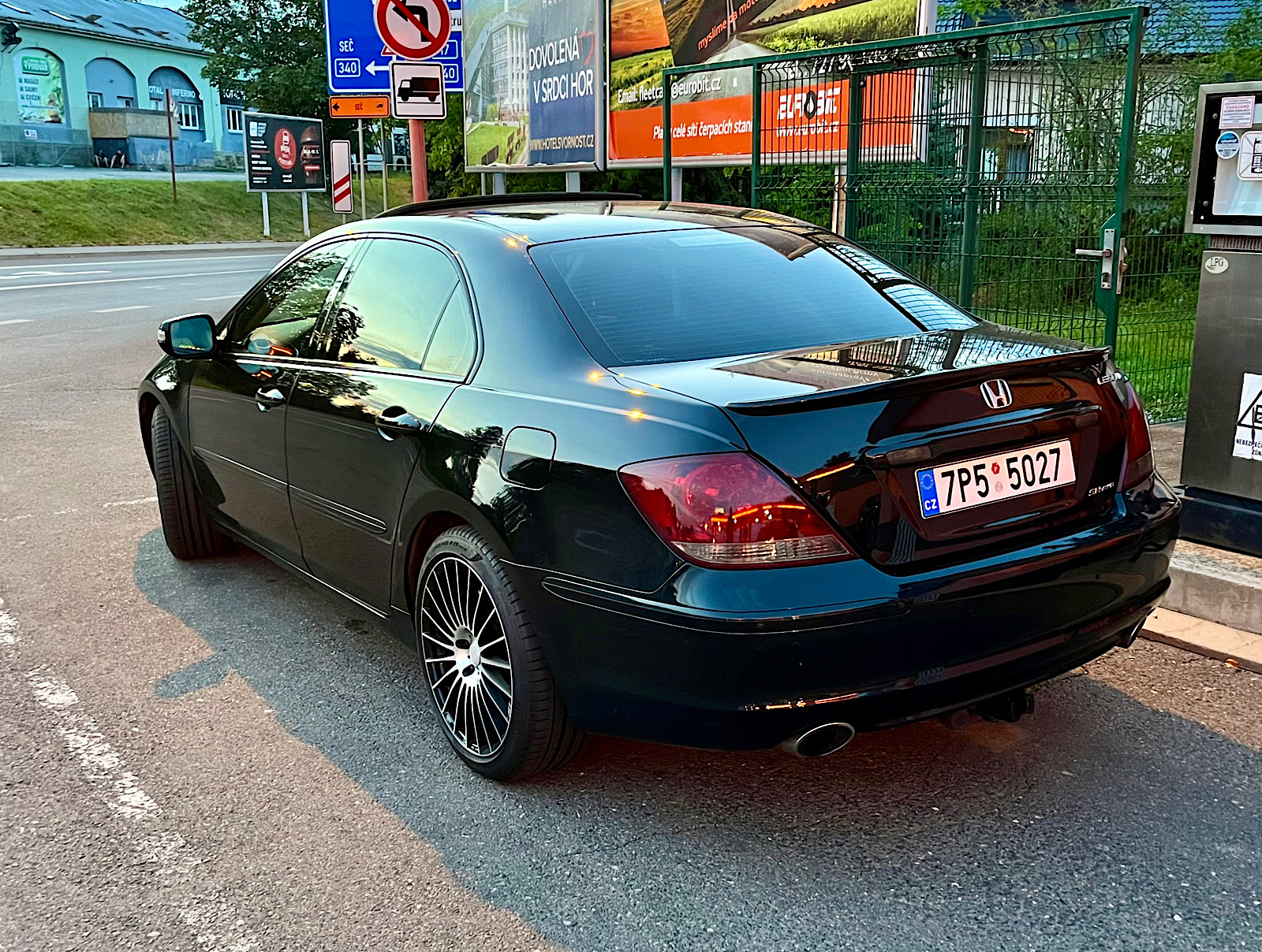

PříspěvekZaslal: 24.9.2022 , 11:50   Citovat
Tak můžu potvrdit, že tyhle zadní kotouče Maxgear pasují na KB1. OK

džany je teď offline  džany
PříspěvekZaslal: 28.9.2022 , 13:53   Citovat
marab napsal:
Koukám, že máš pěkný kola. Nedáš se prosím celé auto jak to vypadá s těma kolama? Dík

marab je teď offline  marab
PříspěvekZaslal: 28.9.2022 , 16:08   Citovat
Mám jen tuhle dovolenkovou…
PříspěvekZaslal: 28.9.2022 , 16:14   Citovat
…ještě prdelku…ta mě bere nejvíc Se stydím
859726D5-841A-46C5-8843-A03F9338AA24.jpeg, 994.07 kB

2bep je teď offline  2bep
PříspěvekZaslal: 28.9.2022 , 17:06   Citovat
"To je ten zabíják dětiček u školky v luxusním černém autě" pořádnej výtlem
Pěkně sis vyhrál je to dobrý
PříspěvekZaslal: 28.9.2022 , 20:08   Citovat
marab napsal:
Jako pasujou Ti fakt pěkně k tomu autu je to dobrý
Na tohle jsem byl vždycky marnej, vybrat kola aby to sedělo k autu ..... u mě to vždycky vypadá jak na krávě sedlo.
