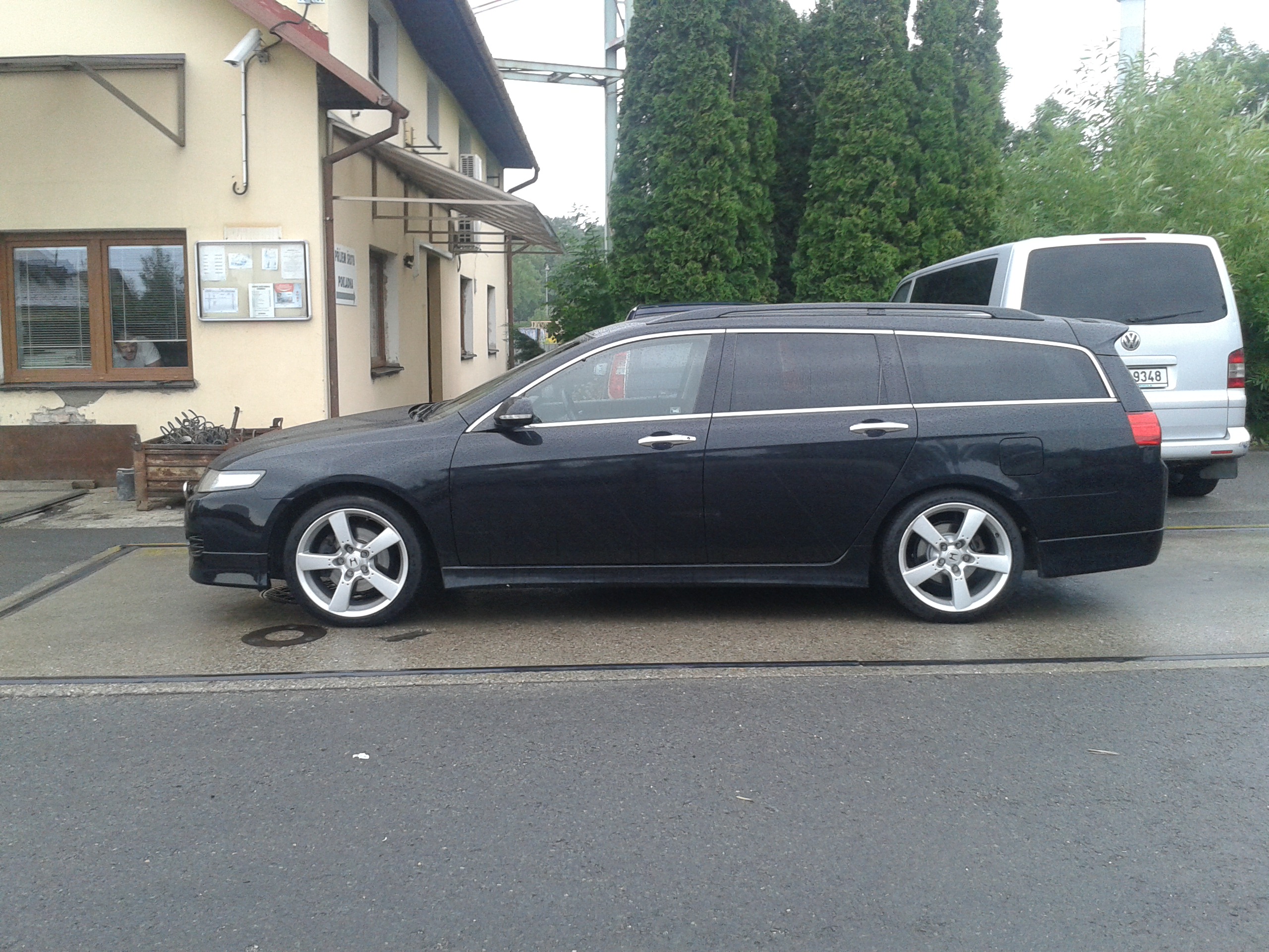

Tourer + KYB + nové nesnížené pružiny + LPG nádrž = zadek je minus cca 2 cm oproti předku (i bez nákladu v kufru) Bueee
Snižovat předek nechci, občas jedu polňačkou.
Má někdo nápad, jak dostat zadek o 2 cm výš?
Z Oktávky dělá offroad každý druhý a podložek je na trhu milion, ale na Acco jsem nic nenašel.
Chci ten zadek opravdu jen jemně výš, aby se srovnal s předkem Se stydím

Jestli máš dobrého soustružníka,tak si nechej vyrobit podložky,na sériovém autě to zvedneš bez výměny těch šroubů v misce o 10-15mm max.tusim že u Civica to bylo 12,5mm a matka byla nadoraz.
Jinak můžeš koupit Accord cl9 lift kit, najdeš přes google.
Zvedal jsem takhle zadek na civicu po výměně pružin zadek sedl moc.
Příspěvky: 1467 1989 Civic

Je pravda, ze predni pruziny tam vlastne predni pruziny nebyly dane KYB, protoze nebyly skladem, ale byly tam dane nejake jine. Nicmene dle motorizace.
Kazdopadne puvodni origo podvozek byl na tom uplne stejne, zadek asi o 2cm niz... Cca jako na Newtom foto (jen celkove vys, protoze nesnizeno).
Kazdopadne obycejny KYB je nabizen jen v 1 variante, univerzalni pro vsechny motorizace. Takze to pak s tezsi N22 je ok, ale s nejlehci K20 uz naprd, kdyz se prida navic LPG.
Liftkit jsem koukal, ze za celou sadu chteji pres 100E, coz je teda dost, kdyz potrebuju jen dozadu ... naštvanej

Ty KYB zadní jsou nějaké divné, taky mi to sedlo hodně nízko (LPG). U mě to kompenzují přední H&R a je to ve stejné výšce. Zadní H&R šly hned po koupi auta do šrotu, protože to leželo úplně na zemi a předchozí majitel kvůli tomu amatérsky vytáhl lemy naštvanej O zničených tlumičích nemluvě.
Sháněl jsem Showa, ale akorát jsem svého času přišel o zálohu u podvodníka z partacus.de to snad ne
Auto už je na vedlejší koleji, ale kdysi jsem uvažoval nad zakázkovou výrobou, přeci jen kolena už začínaly protestovat při nasedání/vysedání.

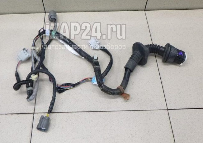

Řešil jste někdo opravu kabelových svazků dveří? Jak?
Nefungujou mi už ani jedny zadní dveře - stahovačky, repro, centrál. Což už není moc komfortní Velmi šťastný
Předpokládám, že problém budou polámané vodiče v husím krku.
Asi by šel sehnat použitý celý svazek a vyměnit, ale bojím se, že se to zas poláme, když už bude "jetý". Nové svazky je asi trochu problém sehnat, pravé zadní jsem viděl z jap, ale levé ne... Navíc tedy 1500 Kč + pošta...

bývá to jen v té gumě mezi dveřmi a sloupkem... povytáhnout, přepájet kabely, zaizolovat a vrátit zpátky.... pokud umíš s pájkou, tka to opravdu dáš, není na tom nic složitého... hledal jsme fotku mé opravy ale na Google už ji nemám... Smutný

Jestli je to 32753-SED-G11 / 32754-SED-G11, tak v JPN za 68,05 USD = 1930,- s DPH a dopravou.
Taky už jsem to několikrát opravoval, je to opruz, ale s trochou trpělivosti se to dá.

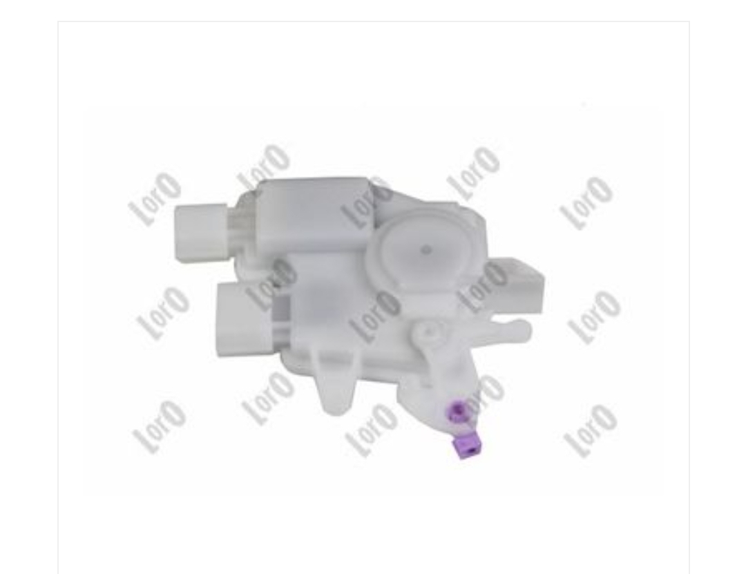

Ahoj, když zamknu auto centrálem tak mi zůstanou odemčene dveře řidiče a kufr. Klíčkem to zamyká všechno.
Myslíte že to bude taký v tom svazku kablu ve dveřích???

Zdravím.Když zamknu auto centrálem tak mi zůstanou odemčene dveře řidiče a kufr. Klíčkem to zamyká všechno normálně. Čím to může být? zámkem dveří u řidiče?

Řešil jsem to u řidiče a byl to špatný kabel ve svazku. Nechával jsem to opravit. Spojitost se zadním kufrem je divná, ale stát se to může. Dost často se přeruší kabel ve svazku co jde z 5tých dveří pod střechu.
