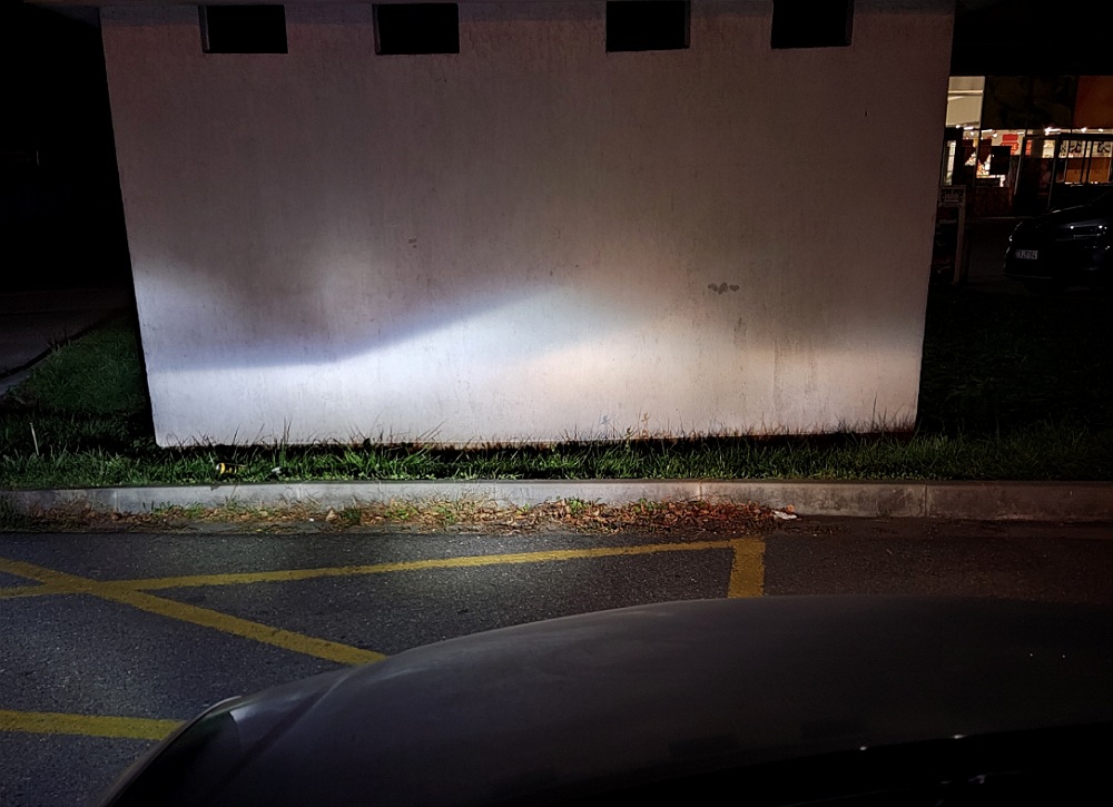

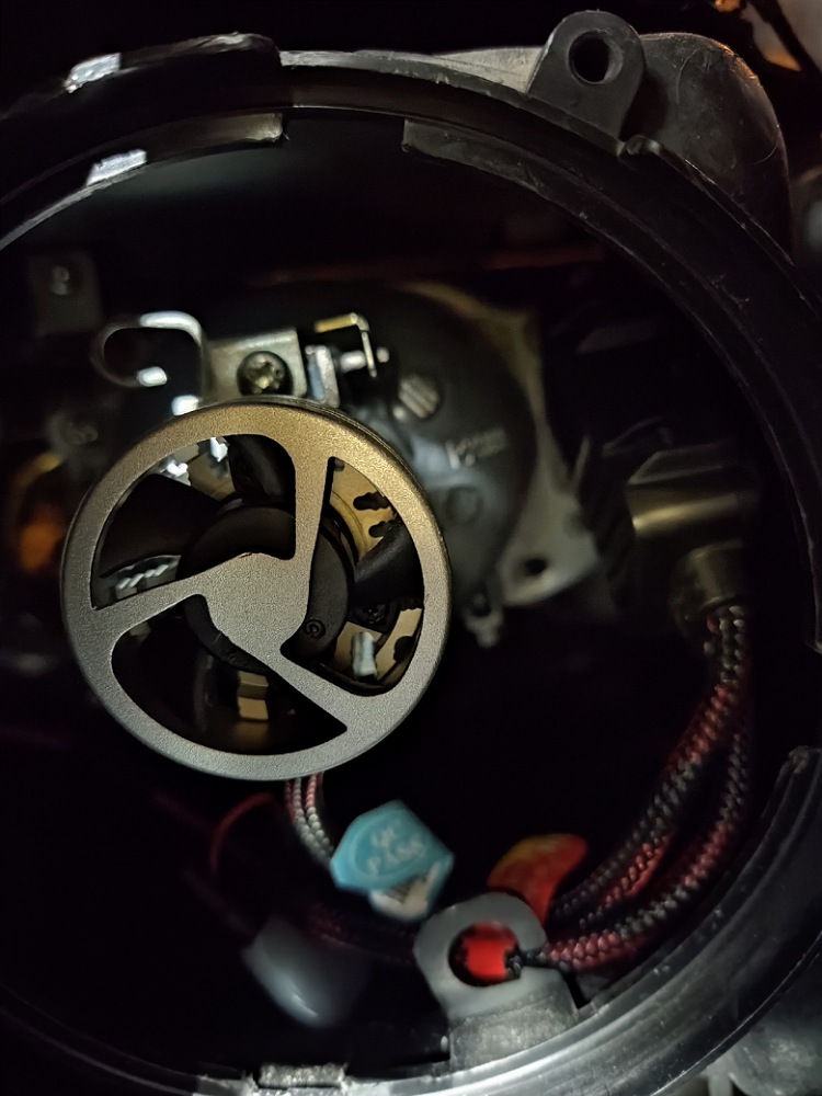

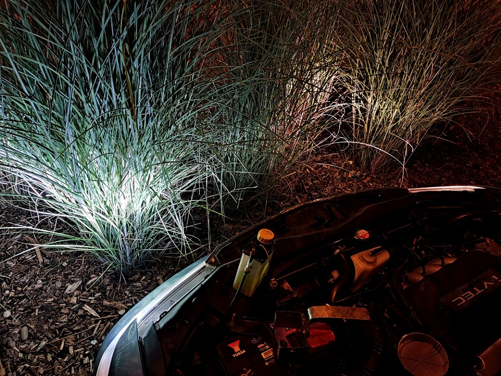

Dekuji moc vsem za rady.
Pockal jsem s odpovedi, az budu mit nainstalovano.
(Nez prisly rady s celymi reflektory, objednal jsem uz led H1).
Led H1 tedy nebyly uplne nejlevnejsi (1900 Kc za par), nicmene po 2.5 h souboje s pruzinkou na zafixovani (musely se trochu naohybat, aby to dobre sedelo, neviklalo se a drzelo to zaaretovane) jsem to rozchodil.
1. Sviti to. Konecne vidim pred auto a muzu jezdit i bez dalkovych.
2. Projel jsem to par km a nikdo na me neblikal, tak snad neoslnuji.
3. Po dojeti nic nebylo teple, takze teplotne asi ok.
4. Ledky se za dekl v pohode vesly a pomocnou krabicku jsem nalepil oboustrankou dovnitr.
5. Behem 20 minut tam dam z5 halogenky, kdyz bude potreba.
Nechci delat reklamu, nicmene jen pro info, ze led H1 V2 z ledpodsviceni.cz jsou ty, ktere mi tam funguji (a daly se napasovat s trochou snahy).

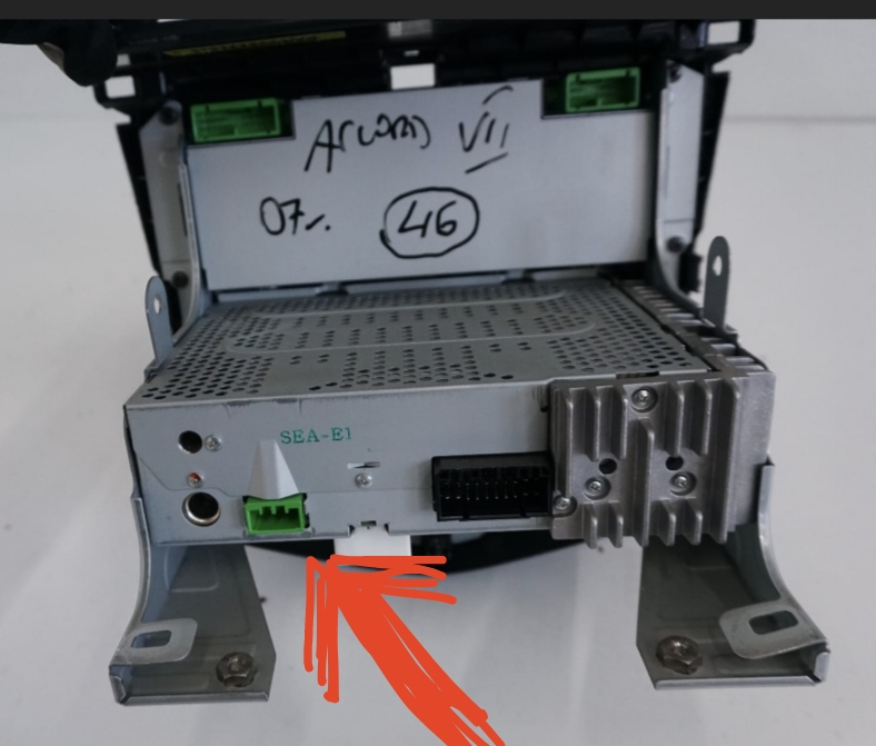

Já si myslím, že tenhle není na changer/usd adapter. Zapojoval jsem si to, ten konektor vypadá jinak, spíš jako ty horní dva zelené: tudy odkaz
Podle tohoto obr. by se možná dalo usoudit tvarem konektoru:

Podle tvaru, by to mohla být jednotka regulace hlasitosti na hluku. Ale to jsem si též nikdy nevsimnul,že by fungovalo.

Máte pravdu, ten modul/cdchanger je ten bílý konektor , co směřuje dolů... Ten zelený jsem v mém Exe zapojen neměl Úsměv

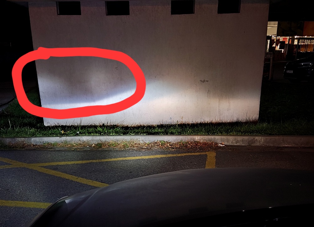

Matej , pozeral som na tie fotky a toto sa mi nezdá. Ak toto generuje LED tak rozhodne to zle lame svetlo = oslnenie.
Pomohlo by viac kvalitnejsich foto

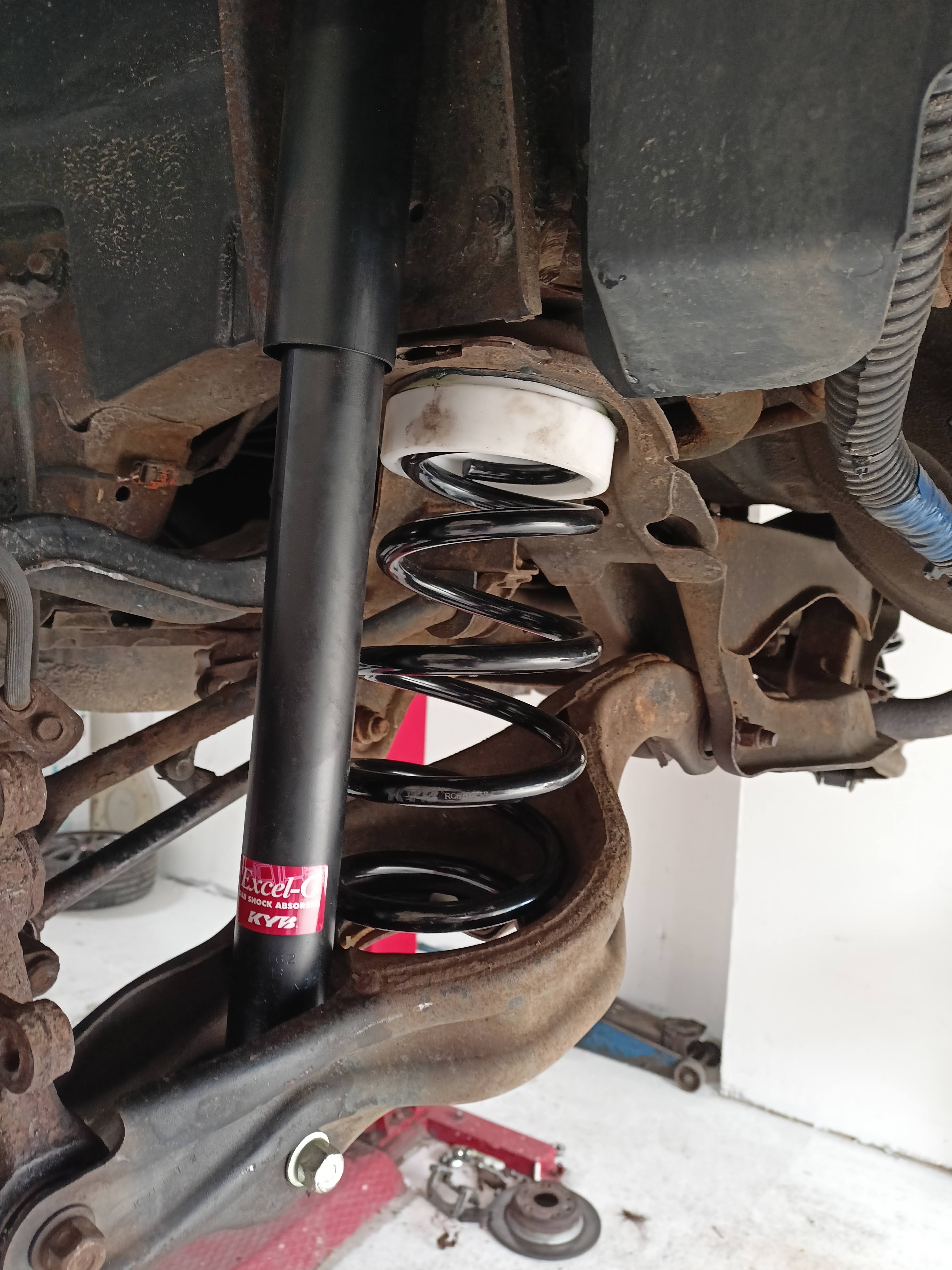

dával jsem 35mm Úsměv já mám dle mého i nějak výš předek, tak abych to udělal lehce do klínu Úsměv bral jsem je na fcb ve skupině....

Díky za super rychlou odpověď!
1. Nemám FB... nemáš nějaký jiný kontakt na prodejce/výrobce? Vygooglil jsem to nejlevněji přes ten ebay z UA, ale nebylo by špatné, kdyby to sem nešlo měsíc...
2. To je tourer? Edit: Je, už ho vidím.
3. Kolik stály na zadek?
4. Jsem rád, že vidím u někoho jiného stejnou lišku, jako mám já Velmi šťastný Bueee Velmi šťastný
Edit: koukám na foto tvého kusu... ten předek je asi normal, já to mám taky tak. Se 17kama to vypadá trochu lépe. By default je mezera vepředu trochu větší, než vzadu (kde se kolo netočí). LPG k tomu a je to mrtvé...
Sériové tlumiče si s těmi 35mm poradily? A vypadá to ok?
