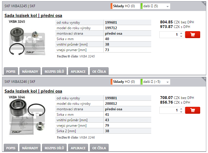

Ahoj chci se zeptat, ted me ceka vymena lozisek na predni naprave a take tyci rizeni, na geomce mi tuto zavadu nasli tak me poslali domu Velmi šťastný jedna se o Civic hatchback 1998, D14A4. Musi se loziska na predku menit za pomoci lisu? Jak je to narocne a co to obnasi? Pocitam akorat, ze to bude hodne na krev utazene a tak povolit to bude jeste sranda Úsměv Ale vubec nevim jak na to vzhledem k tomu, ze mam zkusenosti jen s loziskama na zadni naprave a to u Feldy apod. Úsměv Kazdopadne asi budu brat SKF, tak by me zajimalo, jaky z techto dvou rozmeru bude pasovat? Predpokladam ze asi ten druhy? zmatenej
skf.PNG, 94.13 kB
Příspěvky: 139 H+ body: 0 1998 Civic
