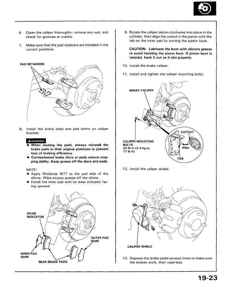

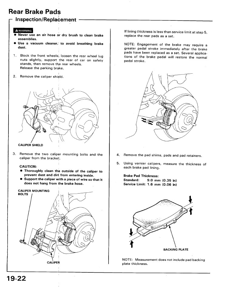

čeče silně doporučuju stáhnout manuál, nezkoušej mi nic říkat o angličtině a podobný nesmysly, je tam plno obrázků ze kterých to pochopí i průměrně vyvinutá opice meetallll odkaz. Stáhni si buď ten první nebo třetí odkaz, je tam úplně všechno OK
a teď k brzdám, oddělej ten plastovej kryt, pak vyšroubuj ty dvě M8 co drží brzdič, brzdič vysuň dopředu, vyhoď destičky, v tom brzdiči šroubuj ten pístek (třeba velkým plochým pilníkem) tak dlouho až půjde brzdič nasadit zpátky na kotouč s novými deskami a drážka v pístku bude + / - vodorovně aby šla nasadit na čudl co je na destičce zezadu. Až to budeš mít odměřeno, zase to vysuň, vyndej i nové destičky a pak zkontroluj očisti kartáčem a promaž vazelínou všechny plíšky, prachovky a gumičky co tam najdeš. Ty čepy na kterých brzdič jezdí vyndej, vyčisti a namaž vazelínou, bacha na prachovky, dobře je nasaď , pak zkontroluj lanovod ruční brzdy, případně odpoj, očisti kartáčem a namaž vazelínou (bacha na prachovku). Pak to sešroubuj zpátky jak to bylo a nic nestrhni.
Tady jsou stránky z manuálu abys viděl že tam je víc obrázků než textu je to dobrý
