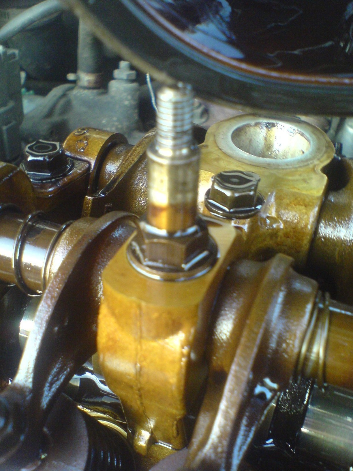

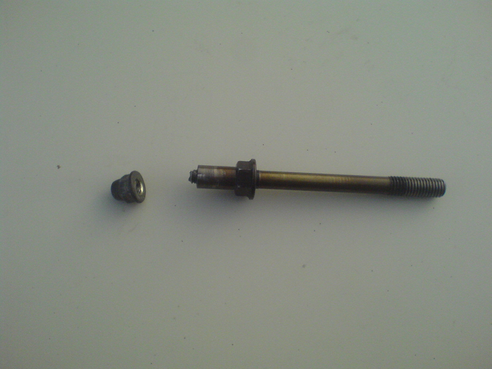

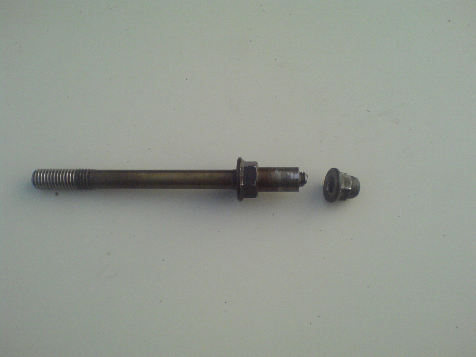

mam mensi problem,pri meneni tesneni vika ventilu se mi podarilo utrhnout zavit na sroubu,co drzi viko...nemate nahodou nekdo na prodej nebo pripadne na darovani... Se stydím jinak jedna se o F20Z1

Mě se stalo to samé odkud jsi ?

SpideX: jsem z Ostravy...jak si to vyresil?ja furt nemel cas se o to starat...jezdim s tim uz mesic,ale jenom to mirne prosakuje...ale radsi bych mel auto v cajku

mě se stalo taky to samé, vyřešil jsem to nižší podložkou pod matku (závit tam jěště byl) ale samozřejmě lepší je nový... dá se to vůbec někde sehnat?

klasika taky uz jsem to parkrat resil
nejjednodussi:ten puvodni utrzenej zavit obrus az do mista kde konci zavit.pad do tej plochy na stredu vyvrtej diru(cca 1,5cm do hlubky),udelej zavit,zalep tam steft o dylce jakou potrebujes,namontuj zpet a je to hotovy Úsměv

Stalo se mi taky to same Smutný Zatim jsem to vyresil take nizsi podlozkou a neprosakuje to, ale na oko to moc krasny enni, takze bych to take chtel vymenit... nejake dalsi napady? HaHaaa Honda

Něco podobného i u mě. Řešení -> nechal jsme si novej vytočit u soustružníka za 150kč (půl hodiny práce)
