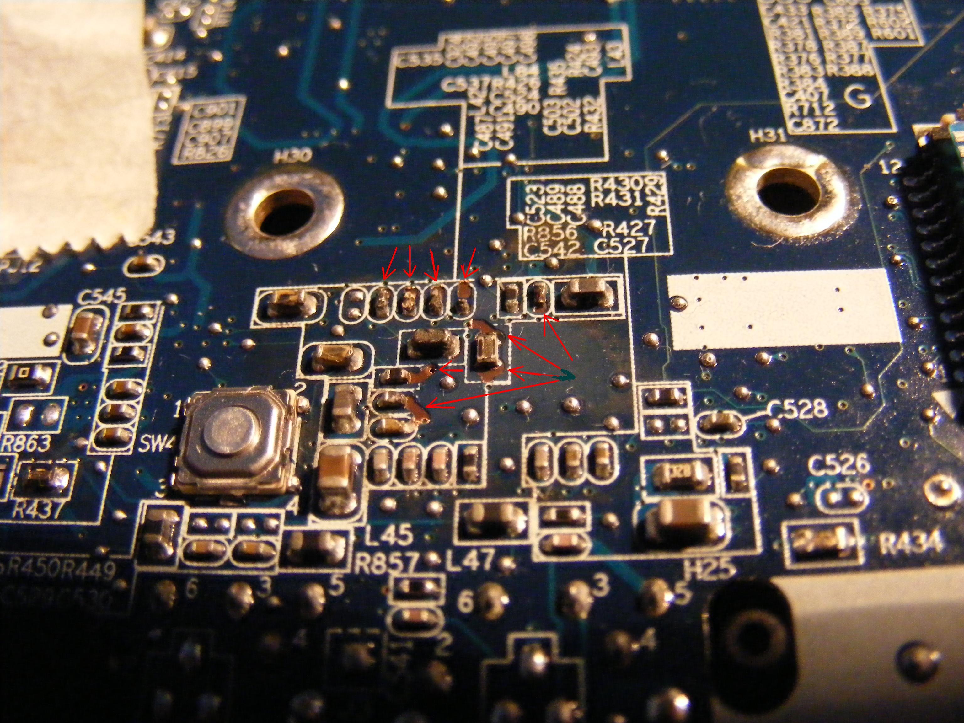

Ahojte
hledám někoho kdo by zvládnul opravit miniaturní součástky na základní desce notebooku, neměl jsem ho ani půl roku Bueee
co se vlastně stalo :
V bytě jsme nevědomky měli špatně zapojenou zásuvku,(fáze v pravé dirce)v té zásuvce byl zapojený zesilovač
a ten jsem chtěl zapojit do výstupu sluchátek u notebooku.výstup na sluchátka u notebooku dostal 230 V Smutný
vyhodilo to pojisty a od té doby se notebok po chvilce samovolně uplně vypíná (video) tudy odkaz zkoušeli jsme povyměnit pameti ram,vyndat a zandat procesor,odpojit harddisc,ale pořád se samovolně vypíná,
přikládám foto co napáchal zkrat 230, utrhané rezistory a kousky cestiček v plošnáku
je tu někdo kdo by to dokazal opravit ?
moc děkuju

ty cesticky budou asi tezsi udelat... je to docela piplava prace, jinak vymenit ty rezistory neni nejak tezky je to jeden kousek za druhej, bohuzel v mym pripade bych se dal na vymenu zakladni desky ..

to je na vymenu desky, to nema cenu resit podle me, a zaruka pochybuji ze ti to uznaji Úsměv

tohle je moc spaleny, kdys si vemes ze deksa ma nekolik vrstev an evis co vse vyhorelo, radsi novou desku sehnat, ale tohle reklamacka fakt neuzna, nekde psali ze na prirodni katastrofy se zaruka nevztahuje jako prepeti, bourka a tak Úsměv

taky myslim, ze tohle opravit nejde. Že máš tady kousek vizuálně poškozenej ok, ale co ten zbytek. Může spálený cokoli dalšího vevnitř. Zkusil bych ještě kontaktovat GCC services: web, který se zabejvaj opravama.
S cenou desky je to hodně divoky, takovou cenu slyšim poprvý.

Čau, znám pár lidí, kteří jsou na tyhle věci strašně moc šikovní (3 roky sem s nimi dělal ve výrobě elektroniky), ale jsou tu 2 problémy:
- Vnitřní vrstvy kovu Ti nikdo nespraví, pokud nebude vědět kudy ty cestičky vedou = musel by si mít výkres desky
- Nikdo nezná hodnoty těch součástek, co odešly = musel by si mít soupis součástek (tzv. kusovník) s přiřazením pozic (pozice je to C542, R854 atd..).
No a pak je otázka, zda by se ta deska vůbec rozjela, některé poškozené součástky totiž nemusí být viditelně vadné. No a co se životnosti opravy týče, tak by taky nebyla valná vzhledem k tomu do jaké míry máš poškozenou samotnou desku.
Shrnutí tedy je, že to nemá cenu.

ahoj,tak jsem taky našel někoho kdo by to zvládnul,ale problem je jak si říkal s těmi udaji o hodnotách,,,nevím kde to sehnat,,, Se stydím

Presne tak hodnoty tech odporu asi nesezenes, v tom je ten problem. A ty museji byt presny! Co je to za desku?

je to Toshiba satellite a200 1YU intel pentium core 1.6
