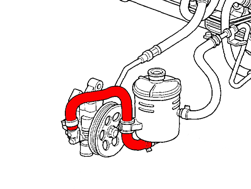

Tak jsem včera večer našel pod autem vyteklý olej. Má to žlutou barvu, hledal jsem odkud, a zjistil jsem, že mám podélně rozřízlou hadici od serva. Je to ta hadice co jde ze spoda nádobky, viz obr. Dá se někde koupit přímo co tam pasuje nebo jen nějaká UNI? V e-shopu Auto Kelly jsem nic nenašel. Dá se s tím jet? Co když to vyteče nebo praskne víc a vystříká ...nemůže něco chytnout? Jinak v garáži mám novou litrovku TEXACO do automatu DEXRON III, ale je myslím červená, takže to asi nemůžu po smíchat, co? Když dám novou náplň, 1 litr stačí?
PS: Anglán D15Z8

PříspěvekZaslal: 19.4.2010 , 10:03   Citovat
no odpoj servo at ho nezadres Úsměv
Becky je teď offline  Becky
PříspěvekZaslal: 19.4.2010 , 11:41   Citovat
Ajsik napsal:
PS: Anglán D15Z8
kdyby si chtel tak tuhle hadici mam, kdyztak sz přátele
Příspěvky: 4503 H+ body: 42 1999 Civic VTEC
