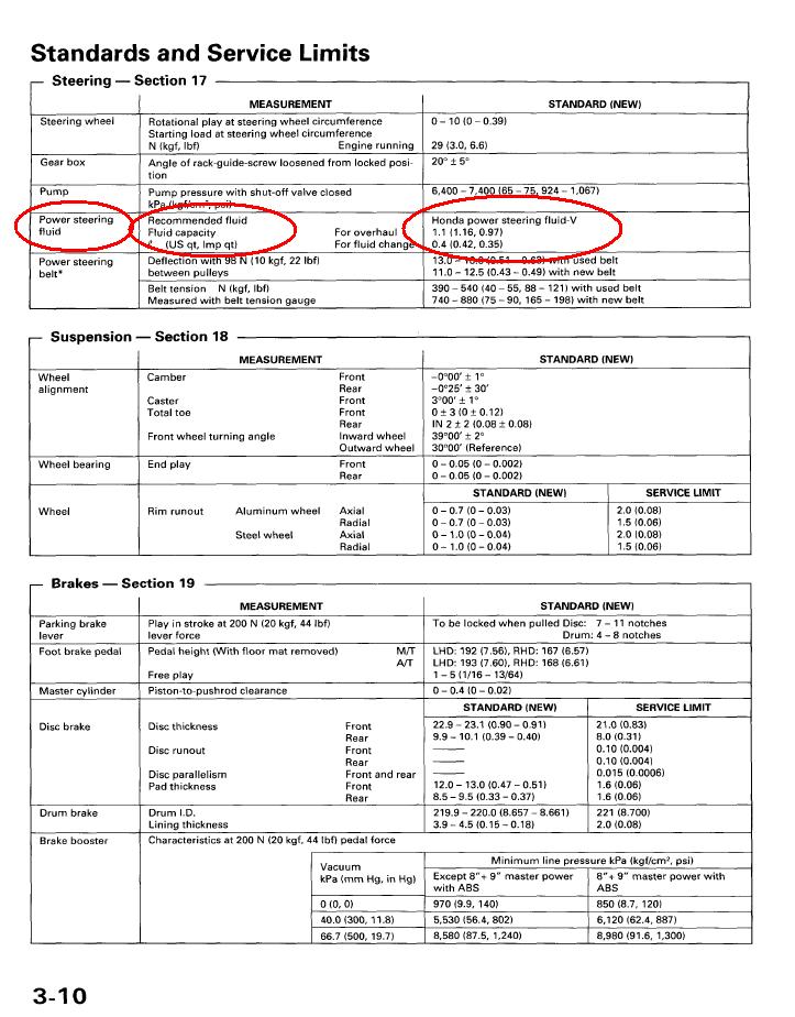

Vytekla mi kapalina od serva z té nádobky v motoru, jelikož tam prd drží ten špunt a při všelijaký manipulaci s autem při odvozu do lakovny to vyteklo..
Musí tam přijít něco spešl nebo mám koupit někde na benzince?? Nebo jen v Hondě?? Stačí dolít novou nebo se to musí nějak vypustit komplet (něco tam ještě zbylo)??
Díky za každou radu..

doporučuju manuál

no píše se tam
tudy kapalina posilovače řízení tudy doporučená kapalina tudy kapalina Honda power steering fluid-V
litr stojí cca 500-600kč
stačí dolít, kapalina v servu je na celou dobu životnosti auta

to jo ale jemu jde o to jestli tam nutně musí být honda kapalina -já osobně používám normálně "benzinkovou" do serv a zatím nebyl problém
Já měl podobný problém, akorát že jsem tam měl díru a vyteklo mi to. Celej motor byl pochcanej, tak jsem to zalepil a koupil Castrol. Takovej ten na vaření Je to tam.
