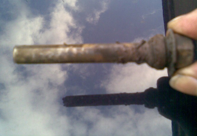

Luky je teď offline  Luky
PříspěvekZaslal: 24.3.2009 , 17:39   Citovat
kaccerr napsal:
Luky dík za radu. Je ale možné,když jsem je dělal asi před 2 měsíci,aby to zarezlo? Prachovky byly ok a nacpal jsem tam vazelínu,tak to mi hlava nebere
no samozrejme to muze byt i necim jinym ( kotouce, cepy atd )
tohle me napadlo jako prvni protoze jsem se s tim na Accordech uz nekolikrat setkal ....
8/2008 byla davana vazelina (prachovky zustaly puvodni)....a 23.2.2009 to vypada na zadnim kole spodni cep po vyndani takhle :

Mourl je teď offline  Mourl
PříspěvekZaslal: 24.3.2009 , 19:33  Naposledy upravil Mourl dne 24.3.2009 , 20:59, celkově upraveno 1 krát. Citovat
Luky, co používáš za vazelínu??
PříspěvekZaslal: 24.3.2009 , 20:45   Citovat
Mourl napsal:
Luky, co používáš za vazelínu?? .......
to nevim mam ji od kamose mechanika ze tam pry patri.
Nerekl bych ze je to spatnou vazelinou, horni cep je jako novej, akrat na ten spodni lita asi vic humusu ze silnice a pekne se to tam drzi. holt zima se na tom pekne podepise Smutný
