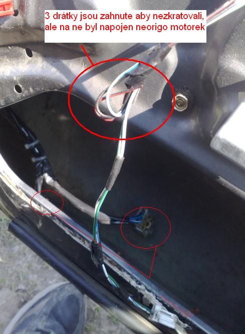

jelikoz byl v aute neorigo central, ktery jiz nefungoval, tak jsem jej odpojil, oddelal sem motorek, ale origo centralni zamykani prestalo jit.
Mapone mi rikal ze Honda accord 4g predfacelift ma zamek na klicek a ze zamku jdou tri dratky do konektoru na dratky ktere mam strizene(jsou videt na obrakzku 3), accord 4g pofacelift pry mel uz motorek, proto ma dva konektory, jenze ja mam accord predfacelift a zamek asi z pofacelifta, jelikoz sem si sehnal konektor a ten do konektoru od zamku nepasuje. Nemáte nekdo nejake schema jak zapojit aby central zase fungoval na klicek? v manualu sem to nenasel Smutný
prikladam fotky aby jste videli co mam na mysli. Docela to specha, uz me nebavi odemykat kazde dvere zvlast Smutný
diky moc za rady

musíš najít v tom zámku kontakty , prostě měřík a najít dráty který se v jedný z poloh spojej.jeden je společnej a pak by se měli jeden nebo druhej k němu spojovat .

no to jsem prave zkousel:-) a nic Smutný

no tak je taky možný že to máš jen motorek bez kontaktů . A tím pádem nezbývá než ovládat externím alarmem , centrálem.od klíčku fungovat prostě nebude
