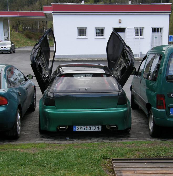

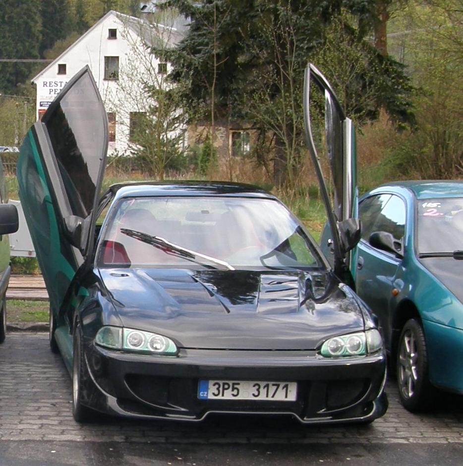

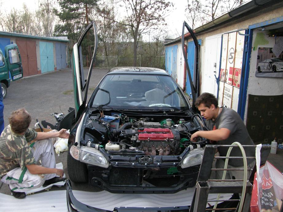

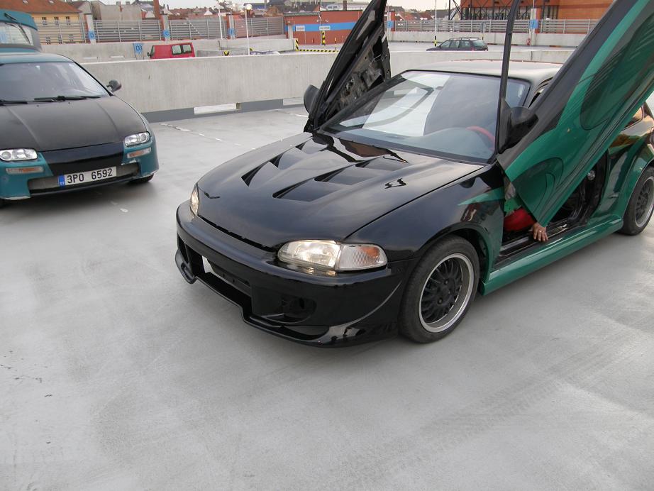

PříspěvekZaslal: 24.4.2009 , 9:53   Citovat
a tak když fotku auta tak dodám....
maláP4081331.JPG, 91.61 kB
my car.JPG, 136.47 kB
my car1.JPG, 79.91 kB
maláP4071252.JPG, 139.03 kB
Příspěvky: 26 H+ body: 0 1995 Civic
PAKO je teď offline  PAKO
PříspěvekZaslal: 24.4.2009 , 9:59   Citovat
na ty poslední fotce...v pravem spodním rohu...co to tam máš za přípravek? a druhá otázka....motor v sérii?
Příspěvky: 6138 H+ body: 0 1978 110R coupé
Fisho je teď offline  Fisho
PříspěvekZaslal: 24.4.2009 , 10:05   Citovat
to sou dělaný nájezdy..... pokud si mysle to železný
mno motor .....
brousila se klika, novy saly, novy pistni krouzky, zacisteni nalitku a spiny v kanalech srovnani hlavy, snizeni bloku o 2 mm, novy simerinky na ventilech
