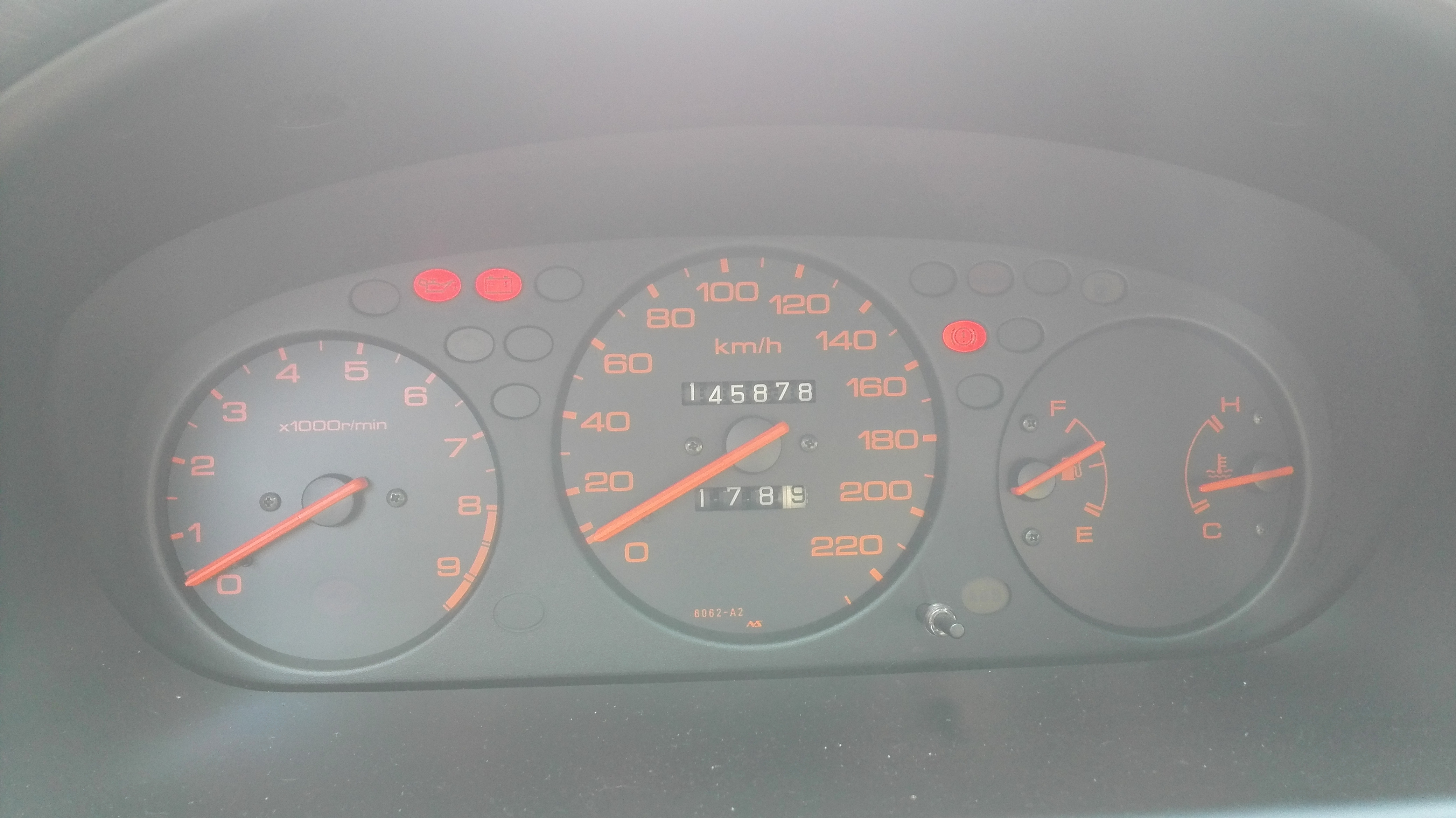

kubajz123 je teď offline  kubajz123
PříspěvekZaslal: 20.7.2018 , 18:21   Citovat
Ahoj mám problém dostat motor na provozní teplotu.Teplota na budíku je max do čtvrtky ani ne viz foto.Čekal jsem že to bude termostat ale není.Je tam nový 78° wahler i s chladicí kapalinou.Motor žádnou chybu nevykazuje.Setkal se už někdo s danou závadou?Popřípadě v čem by mohl být problém?Motor b16a2.Dík
IMG_20180720_152434.jpg, 2.55 MB
Příspěvky: 610 H+ body: 1 1996 Civic EK4
