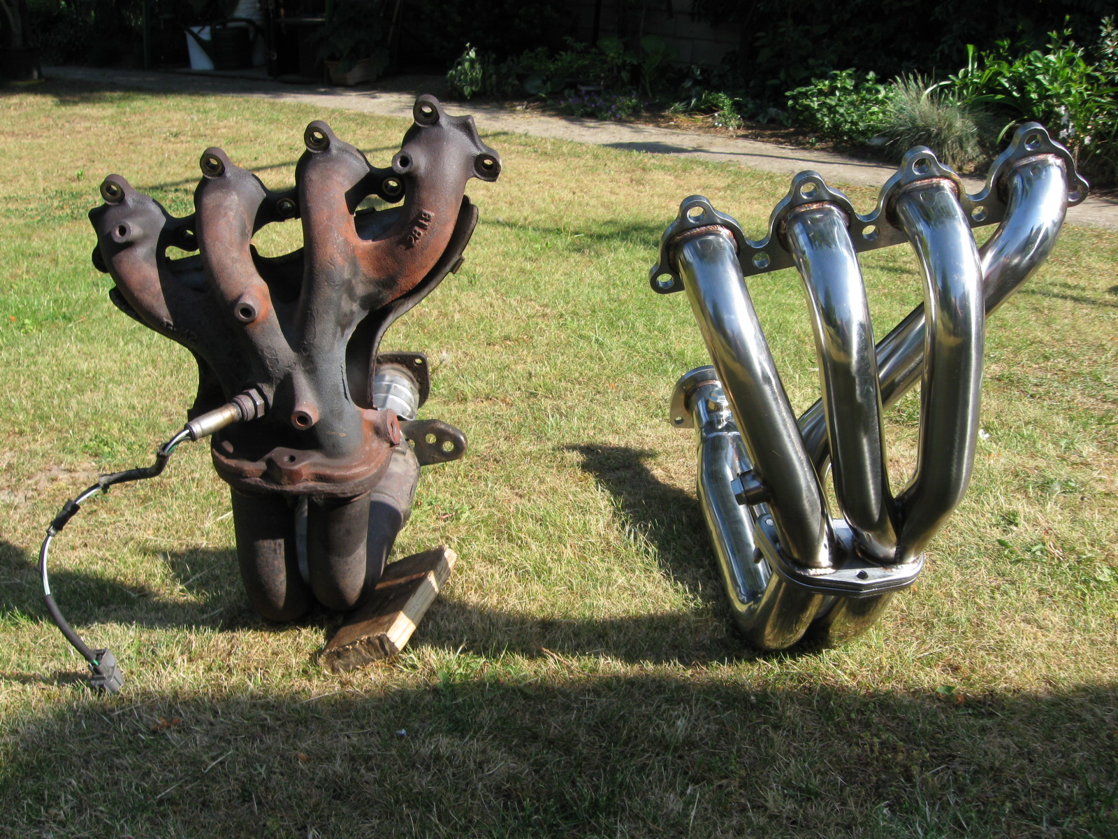

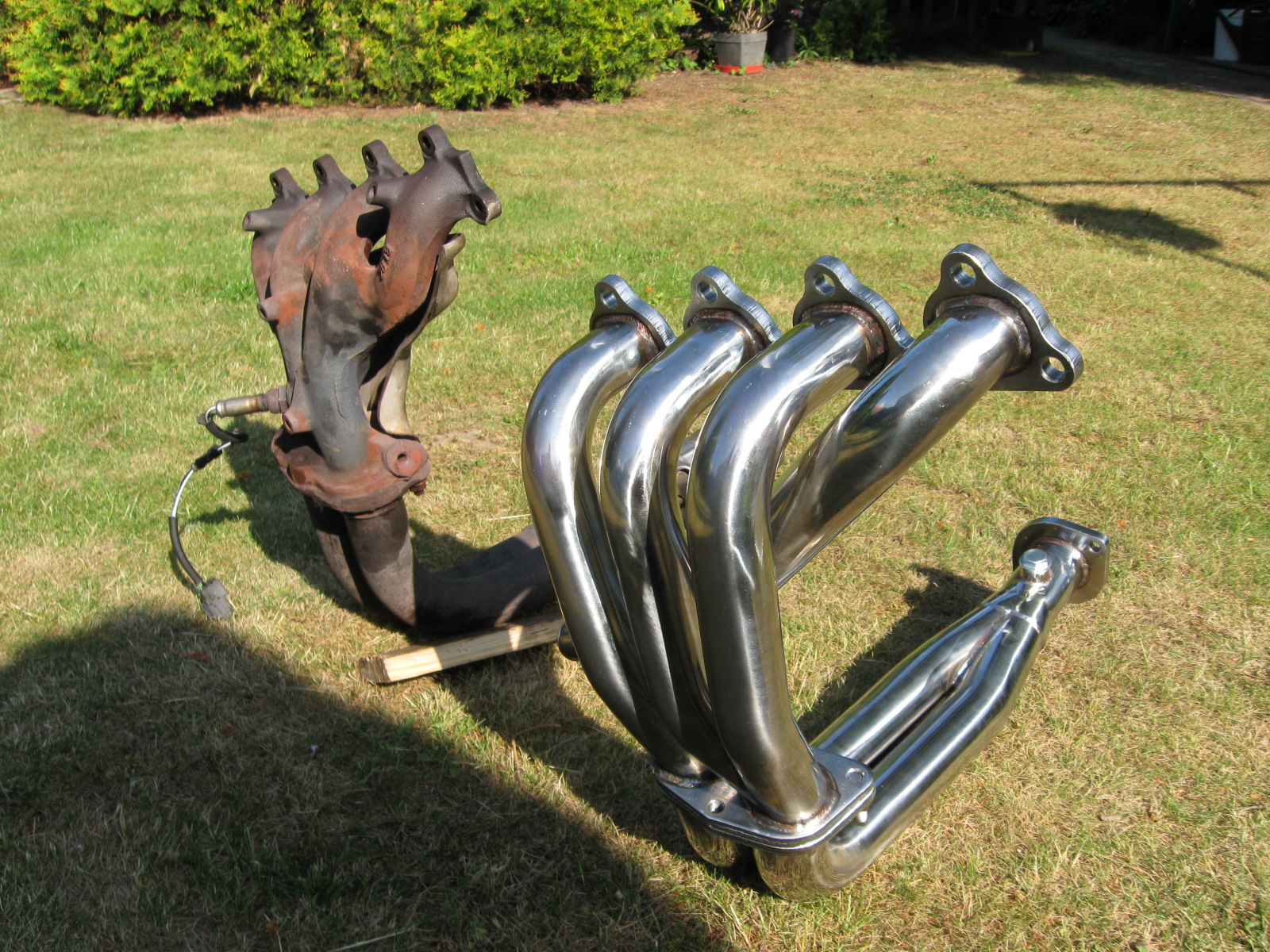

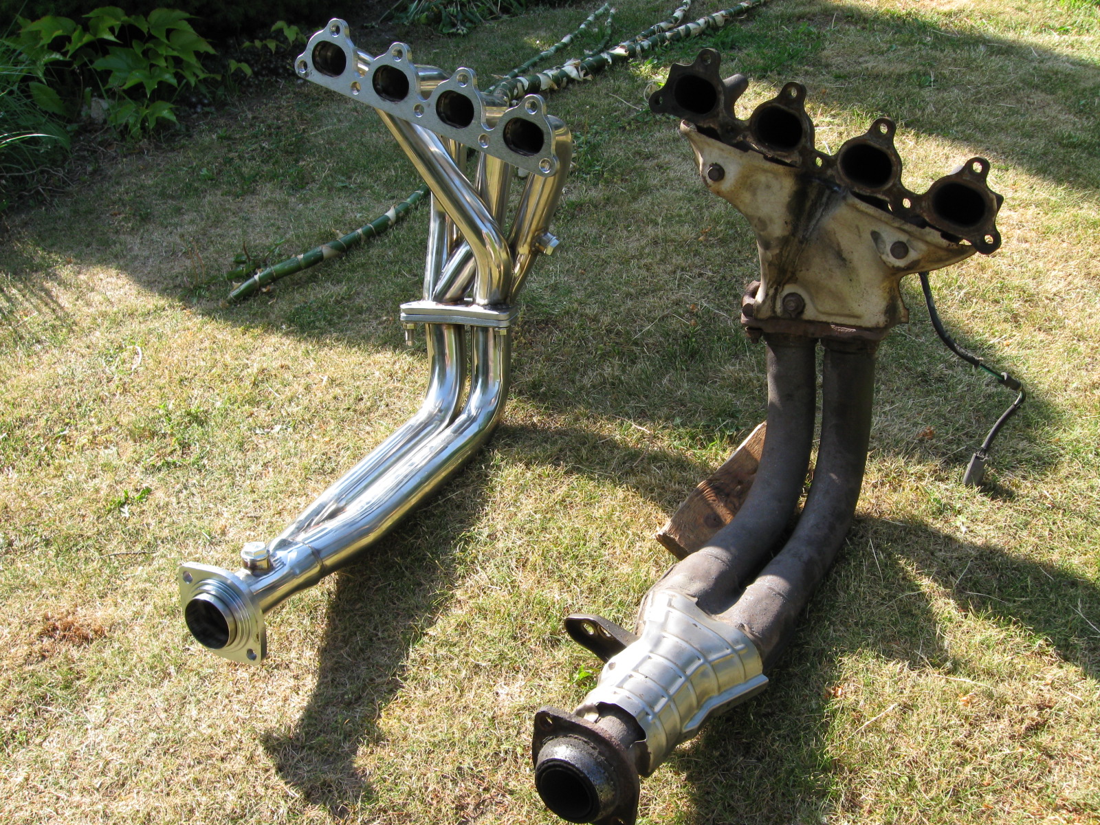

Sliboval jsem že napíšu zkušenosti s těmito levnými svody, tak zde pro potenciální zájemce:
tudy Svody mají problematické spojení obou částí, v nich se potrubí lehce láme, což není ideální pro výkon, ale nutno dodat, že pořád fungují lépe než sériové Chápeš!
Pokud bych měl kupovat další svody, určitě bych vzal jednodílné 4-2-1ky, protože i když čínské sváry jsou na jedničku, tak v místě napojení trubky na přírubu je vevnitř vždy vystouplá nějaká hrana, a zde nám hynou koně a ňůtnmetry. Takže koupí jednodílných 4-2-1 svodů se odstraní jedno problematické místo, kde lze napáchat mnoho ztrát na proudění.
Takže jsem v rámci powatuningu to divoké napojení dvou dílů svodů zabrousil ruční bruskou, vše zaoblil a strhnul ostré hrany. Pojede to i bez toho, ale zákon proudění je neúprosný, vznikají zde turbulence.
tudy Při instalaci je třeba zkontrolovat rovinnost přírub, já měl jednu přírubu ve spoji o 2mm křivou, flexa a hranol s 80kou šmirglem to jistil. V ceně jsou i všechna těsnění a donut kroužek, těsnění k motoru se podle zkušeností doporučuje dávat kovové, ne to co je v sadě - umí praskat.
tudy Další věcí je, že svody nemají navařen úchyt ke spodnímu držáčku pod motorem, jezdím bez toho. Následky doufám časem nebudou žádné Úsměv
tudy trubky z motoru mají vnitřní průměr 38mm (1,5"), po spojení 4-2 44mm (1,75") a výstup ke katu 50mm (2"), takže se musí upravit nebo sehnat jiný donut - kuželové těsnění ke katu, jinak kužel těsní jen cca na 3mm svého nejmenšího průměru a pod plynem auto "prdí".
Svody užíváním krásně zezlátnou/zmodrají, docela fest topí, takže short ram sání nutno odstínit! Navíc pro pečlivé, netlumí tolik hluk a proudění plynů v nich je slyšet. Toto vše se ostraní omotáním termopáskou, plyny pak ve svodech rychleji proudí ven.
Při namontování jsou spodní trubky asi o 30mm níž než série, takže pokud máte výrazně sníženo, na toto dávat majzla.
Závěrem: za 3700 paráda, ale čistě na výkon to není. Vypadají hezky, dle zkušeností kluků nepraskají, na D15 budou oproti 4-1 svodům poznat výrazně, na D16Z6 se proti sérii zlepšil průběh ve středních otáčkách.
Zvuk je parádní, což se dalo u těch větších průměrů trubek čekat. Komu nevadí nějaké to malé doladění a nečeká 7-10 koní nárůst jako u Hytechu, bude spokojený
