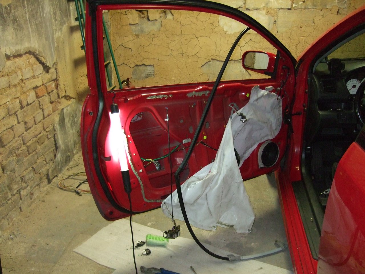

Objednla jsem si repraky Hertz DSK 165 NEW.Chtel bych se zeptat jaka je montazni hloubka v prednich dverich v Honda Civicu 7g type-r. Bojim se ze tam nepujdou ty hertze maj sice mon.hloub.61 mm ale kdyz tak koukam na ty dvere tak nevim nevim

Já myslím, že tam je díra jak vrata, o to bych se asi nebál
DSCF0017.JPG, 223.06 kB

Zkus prohledat starsi temata, ozvuceni 7g uz se parkrat resilo vcetne fotek a pouzitych repro v prednich dveri.
165 se vejde, nejjednodussi je pouzit plastove distancni podlozky pod repro a nemusi se narusit ani dvere, ani tapecirunk. Hloubky je tam pak vic nez dost.

165mm stredobas som tam nemal absolutne ziadnu sancu narvat ani s 18mm hrubym mdf kruzkom Úsměv
trochu rezaniu plechu sa nevyhnes, ale to vobec nevadi. MDF kruzok tam daj, kamarat mal bez a nesli mu zatvorit uplne okna, ked sme ho tam dali, tak ok...
