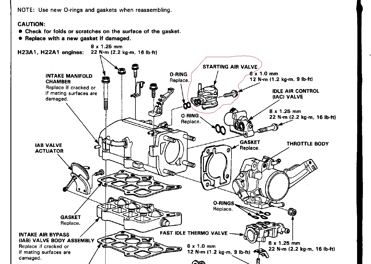

Využiju tohle staré téma k prosbě o pomoc. Po swapu sání z H23 mi zlobí otáčky asi takhle tudy odkaz ,po lehkém přidání otáčky vyskočí asi na 2500, potom je ze sání slyšet jakési "pufnutí" (na videu jde docela dobře slyšet), pak teprve otáčky spadnou na volnoběh, poradíte někdo co s tím? Je to na motoru F20A4 a nechal jsem původní lištu i původní IACV z F20.

Nemáš náhodou špatně zapojený podtlakový hadičky? Tohle nám dělali přehozený hadičky, zapojili jsme je správně a bylo po problému

Takže jsem postupným zkoušením zjistil, že to dělá Starting Air Valve, je připojený podtlakovou hadičkou na klapku. Po odpojení přestaly otáčky lítat a chová se to normálně, moje otázka zní, je ten ventil nějak důležitej?
