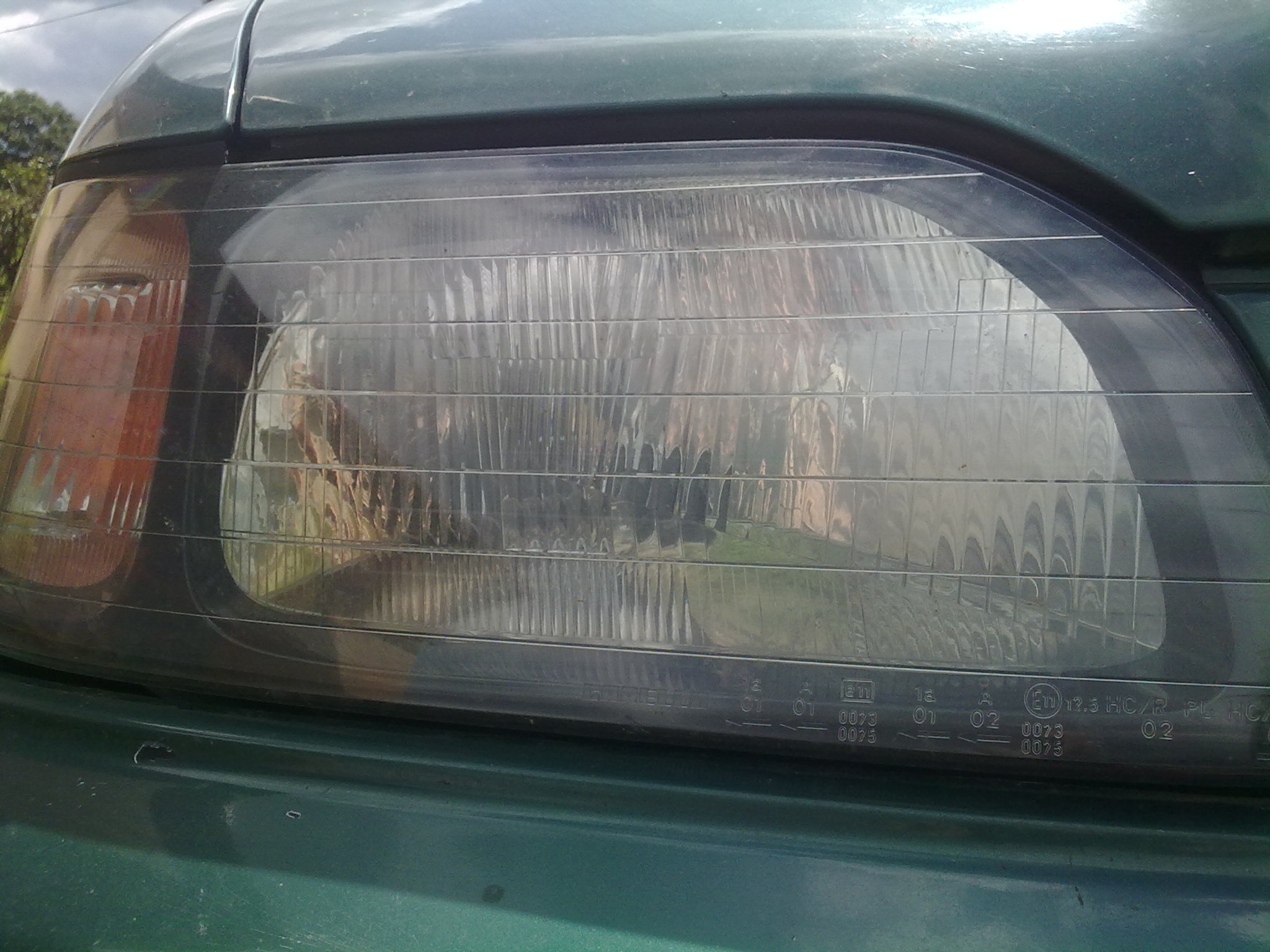

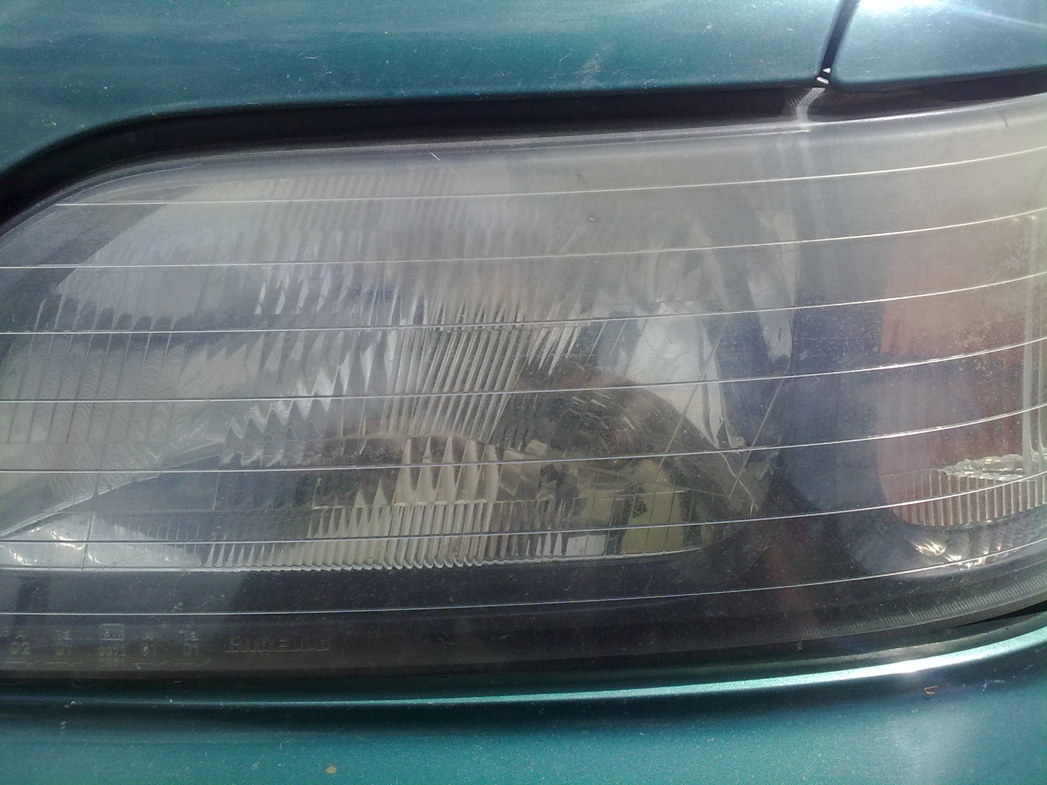

Hledal jsem tady, ale nikde jsem nemohl najít radu, jak by se dalo vyřešit. Koupil jsem si C6G anglán. Jedno přední světlo je čiré, nové, ale druhé už je takové až mléčné na vrchní straně. (Na fotkách pohled proti autu-levé dobré, pravé zamlžené). Dá se s tím něco udělat ?

jemné šmirgly (jako finální 2000), brousit pod vodou, pak přeleštit 3M pastou.
Necháš na tom ruce. ale vypadají potom jako nové...

Záleží jesli máš zašlý to sklo, nebo ten vrchní "plexík".... Ten díky UV zaření a spol jde časem do koupru... Jedině rozbrousit a rozleštit...

No, já mám právě ten vrchní plexi načatej. Když po něm přejedu rukou, cítím, jak je drsný. Takže zabrousit a rozleštit ?

Šmirglpapíry 80,1000,1500,2000
Xerapol tudy odkaz
Voda
Brousit světla pod vodou, začít 800 - 2000, potom rozleštit Xerapolem. Dobrý výsledek zaručen.... až budou peníze na Xerapol, vrhnu se na mýho anglána taky.

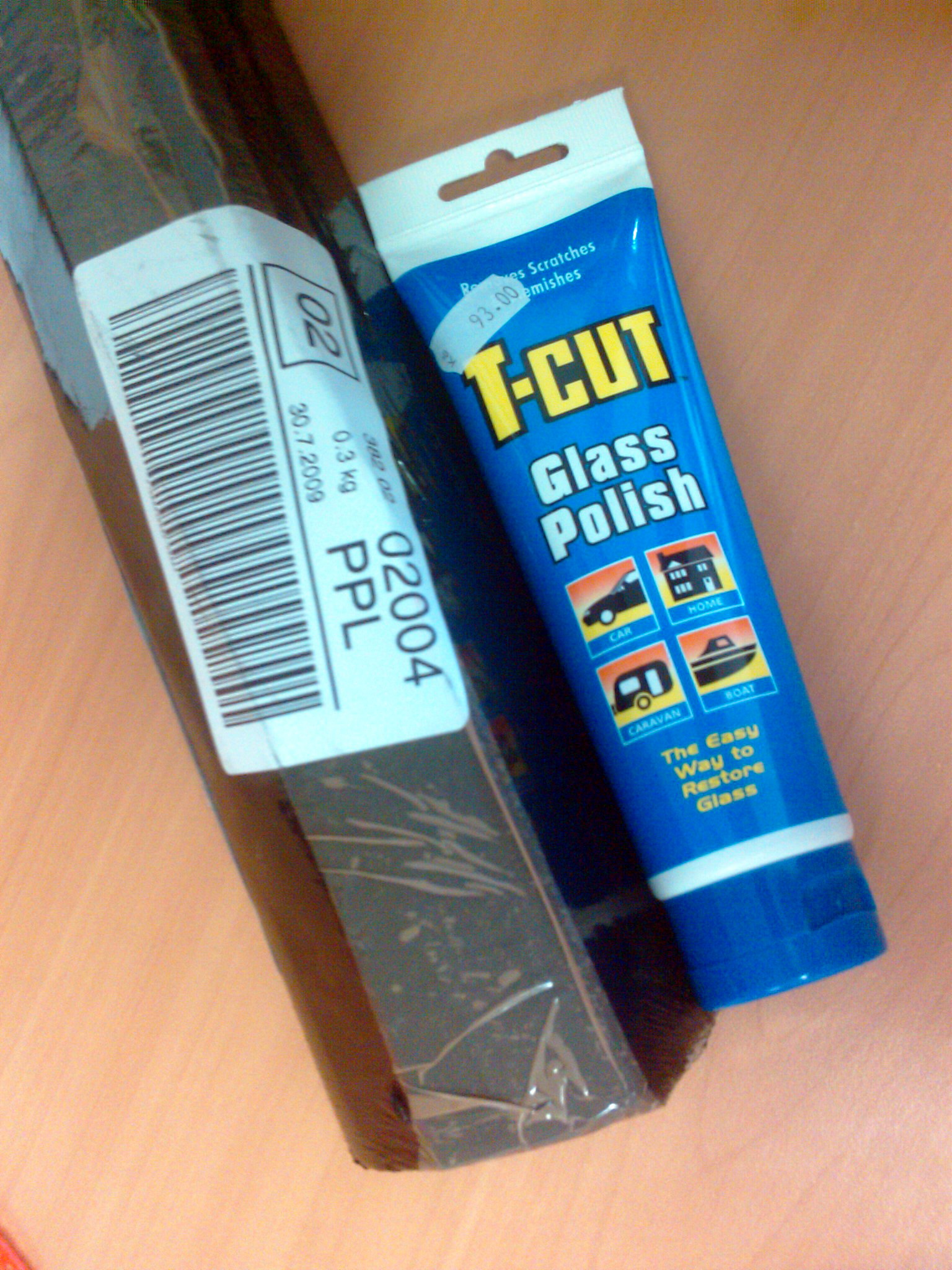

Jejda, promiň, jsem slepej Velmi šťastný HaHaaa Díky, objednám, poreferuju Mrk

pěkný, zkusím sehnat jemnější papíry + rozleštím to tou srandou, jak radil Petr 78 je to dobrý

tak už to tu mám před sebou, včera objednáno ve 13:23 a dneska po 10h. dodáno je to dobrý autio.cz a PPLko rulezz
... teď schrastit ty jemný šmirgly

to je teda to udělátko na sklo?
