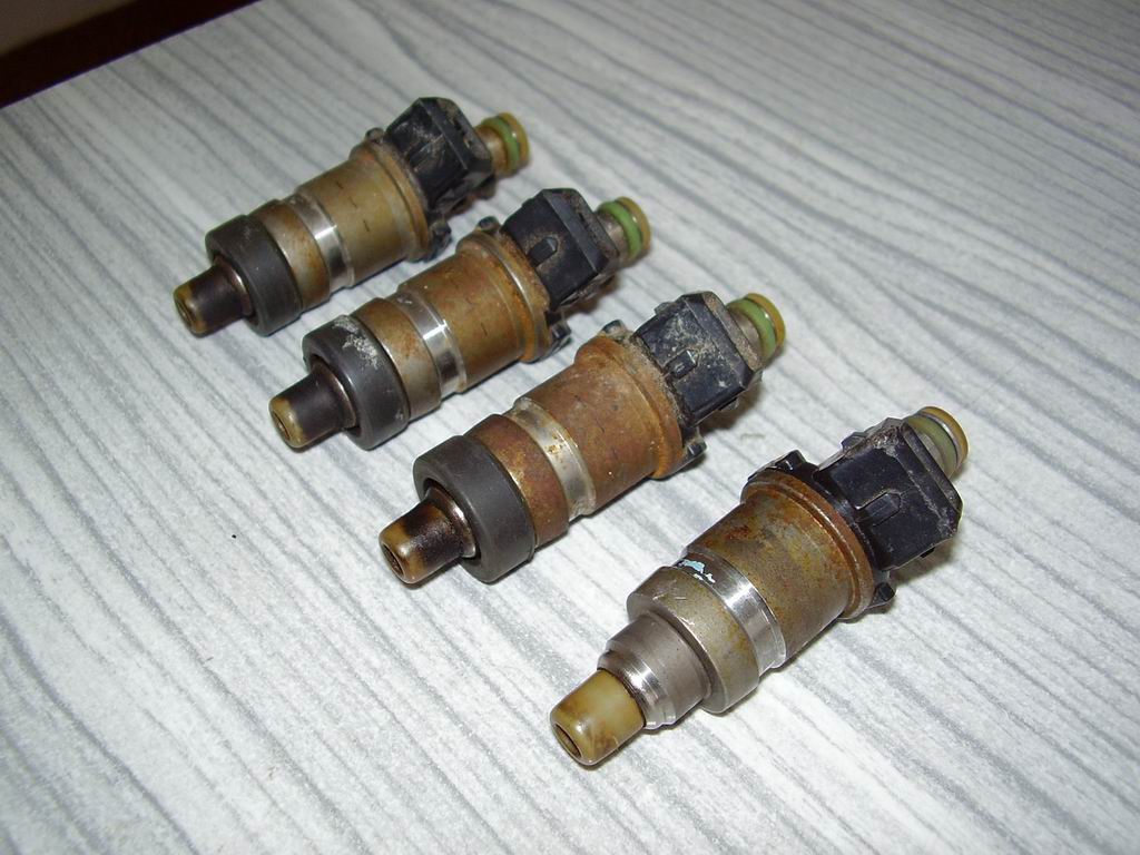

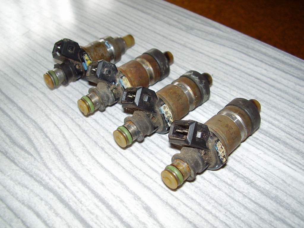

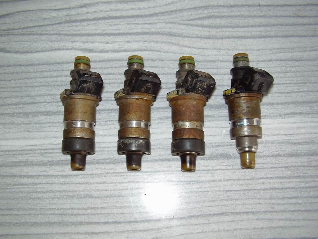

PříspěvekZaslal: 11.10.2009 , 14:14   Citovat
speedy5 napsal:
aha a dá se to nějak zpravit??:(asi ne že?víš jak to je když už to jednou děláš tak to dělej pořádně.. Úsměv a kolik by jsi za ně chtěl??a myslí že by mi popřípadě prodali jen jeden??
Tak jsem to zkusil zpravit a podařilo se. je to dobrý
Šlo to překvapivě snadno.
Takže teď už jsou všechny vstřiky v pořádku, pouze u jednoho chybí těsnění do sacího potrubí, ale to se dá použít z těch tvých vstřiků.
Zbyly mi po SWAPu kdy jsem měl koupené dvoje sání a schovával jsem si je jako náhradní na můj motor D14A2 v domění že jsou stejné. Protože stejné nejsou, tak je prodám ať někomu poslouží.
Prodal bych je za nějakou symbolickou cenu.
Řekněme 500,-Kč ?
