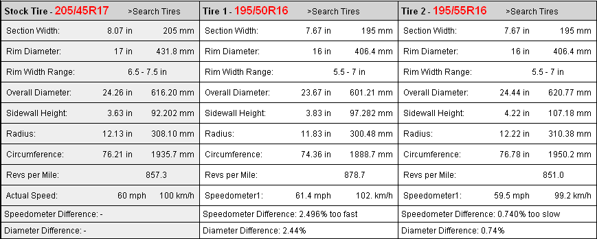

Mě jde hlavně o to, jestli se dostanou přes brzdiče, 16" teda super. Rozměry moc měnit nemůžu, kuli rychlosti, pak ti nebude dobře ukazovat tacho a vůbec všechno. Takže nejlépe na tom je 55 profil, tam je to pod jedno procento.
Co myslíte šířka ? Obecně je na zimu lepší užší, tak že bych dal 195 a hold se krotil. Ale zase to bude mít menší spotřebu a lepší funkci na sněhu a vodě to mi hlava nebere
Na této stránce: odkaz ... jsem si vygeneroval tabulku s parametry pro porovnání:
kola_ctr.PNG, 21.37 kB
