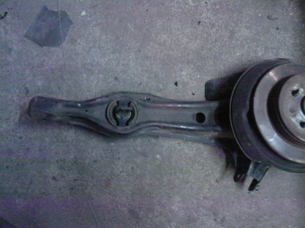

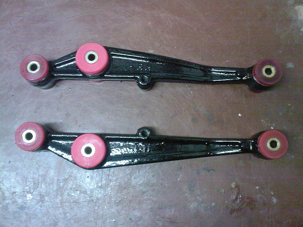

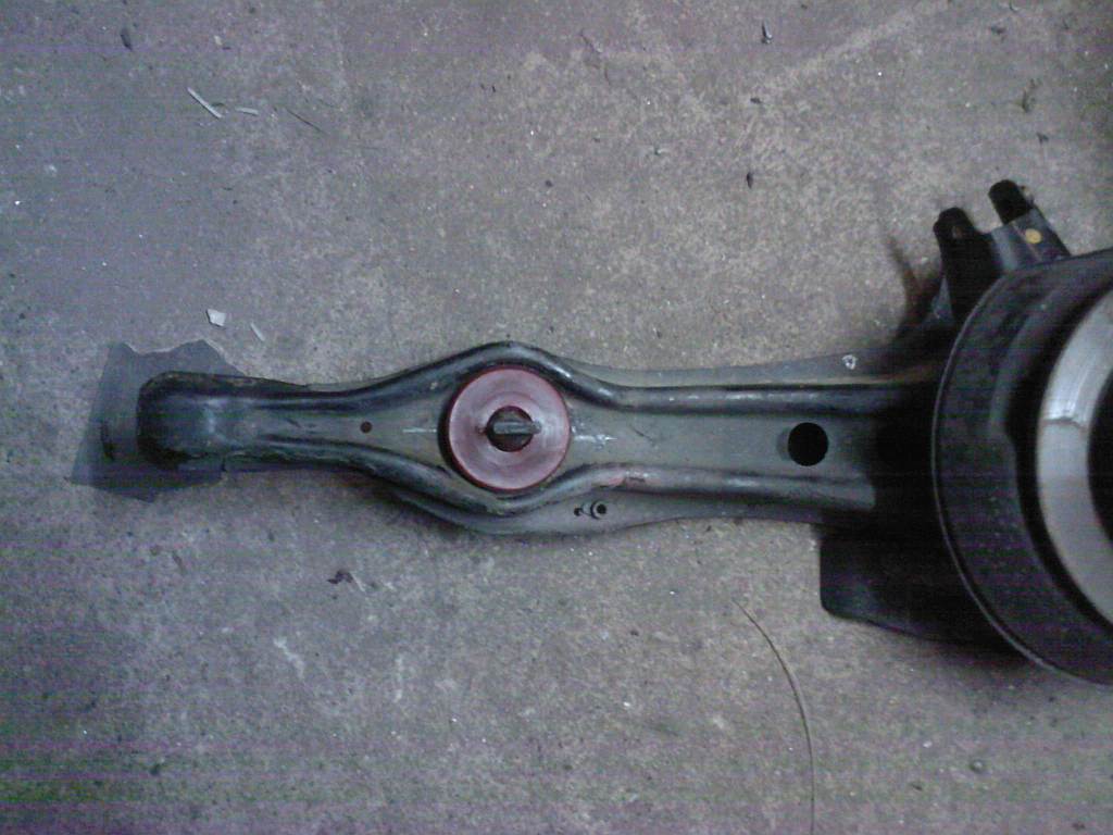

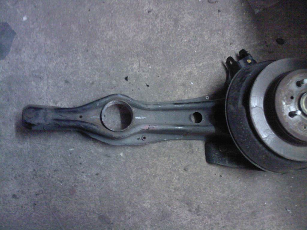

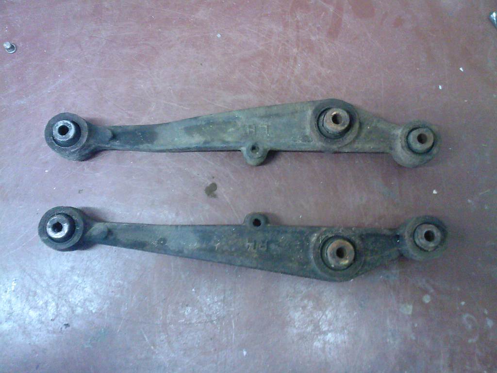

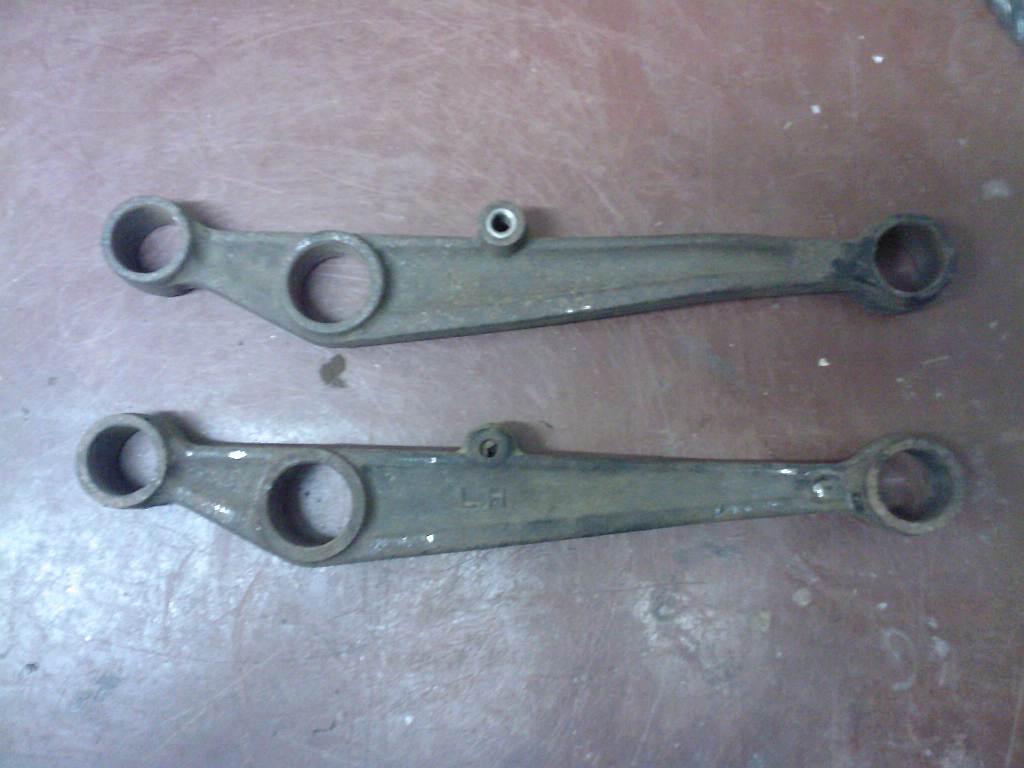

Včerejsí práce. Dneska je už jen natřu hammeritem a bude hotovo. Potom se nejspíš pustím do podélných ramen.

PříspěvekZaslal: 21.2.2010 , 10:31   Citovat
Taky bych potřeboval udělat komplet silenty Smutný pěkný... čéčé nepřijde ti že je to jedno rameno koplý jak xxx HaHaaa

MalTake napsal:
nene takhle šišatý sou z fabriky....i když nevim proč
Příspěvky: 8464
PříspěvekZaslal: 21.2.2010 , 10:38   Citovat
posero napsal:
se koukni na první fotku,tam sou daný souměrně a každý je úplně jiný Velmi šťastný

MalTake napsal:
Když se pozorněji podívám, tak mě přijdou obě ohlé. cože cože ?

LJay napsal:
jak si ty starý dostával ven?

PříspěvekZaslal: 21.2.2010 , 12:01   Citovat
MalTake napsal:
Ohnutý jsou z výroby obě stejně. Kdyby si chtěl takhle ohnout odlitek, tak ti tak na 80% praskne.

PříspěvekZaslal: 21.2.2010 , 12:05   Citovat
CRXMANN napsal:
Vrtačkou sem odvrtal gumu. Potom sem vyndal ten ocelovej střed. Pak sem pilkou na dvou místech opatrně přeříznul ocelovej plášť toho starýho silentbloku. Ten vyřízlej kousek pláště sem potom vyklepnul šroubovákem a zbytek toho pláště jde už pak ven jak po másle.

PříspěvekZaslal: 21.2.2010 , 12:06   Citovat
LJay napsal:
to vidim ne? že to horní je ohlý mnohem více Úsměv
Příspěvky: 2872 1991 CR-X
RASTA je teď offline  RASTA
PříspěvekZaslal: 21.2.2010 , 12:10   Citovat
LJay napsal:
tak to sem byl mezi těma 20% Velmi šťastný
Příspěvky: 4391 1990 CR-X
James je teď offline  James
PříspěvekZaslal: 21.2.2010 , 12:20   Citovat
MalTake napsal:
su ohnute rovnako, len to druhe je otocene o 180 stupnov, takze vidis druhu stranu ohybu a este k tomu na spodne sa pozeras z ineho uhlu ako na horne, to je fotkou... su ohnute rovnako

Tak spodní příčné ramena mám z krku Úsměv

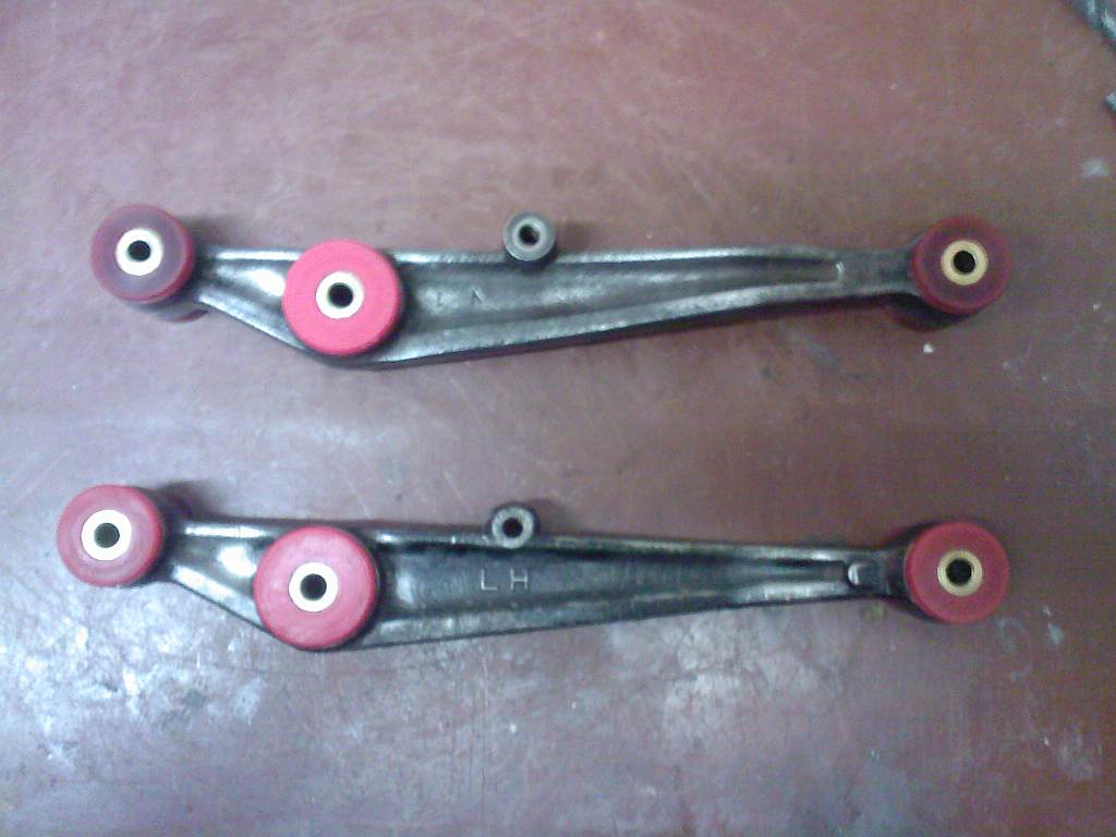

a na podélných už se pracuje.

Tak podélná ramena už mám taky z krku.

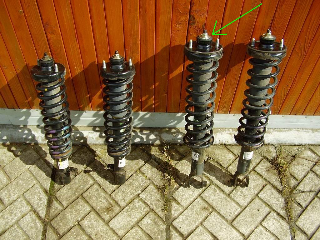

Ještě bych se chtěl zeptat jestli někdo netušíte kam příjdou silentbloky co jsou na přiložené fotce. Byly součástí balení se silenty pro uchycení tlumiče do zadních ramen a je na nich číslo 8096.

LJay napsal:
To bude horní uložení tlumiče. Na fotce označeno zelenou šipkou.

Petr 78 napsal:
..zdarec jsou puleny ? jestly jo tak jeden ze spodu a druhy z vrchu.... Velmi šťastný

PříspěvekZaslal: 6.3.2010 , 17:31   Citovat
mari 1 napsal:
Ano přesně tak, jsou dva. Jeden zeshora misky a druhý zespoda.

jj je to horni ulozeni tlumice, taky jsem je mel v sade a kdyz uz tam byly tak jsem je nacpal na origo tlumice, na zkousku co to bude delat, ale prace to byla strasna pokud nemas stahovak na pruziny tak se do toho ani nepoustej, me ta pruzina malem ustrelila palici Velmi šťastný
