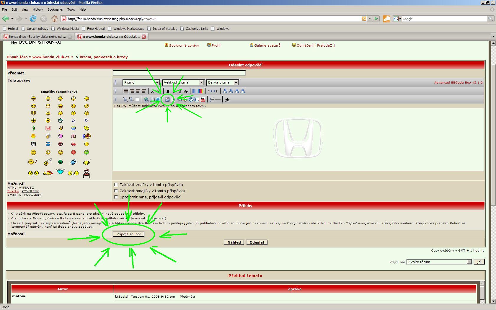

PříspěvekZaslal: 1.1.2008 , 21:32   Citovat
ako si tu mozem pridat fotky?
Příspěvky: 10 H+ body: 0
Administrátor
PříspěvekZaslal: 2.1.2008 , 9:16   Citovat
jestli je u tebe na disku tak tlačítkem "připojit soubor" nebo jestli je někde na webu tak vložit jako obrázek ikonkou
