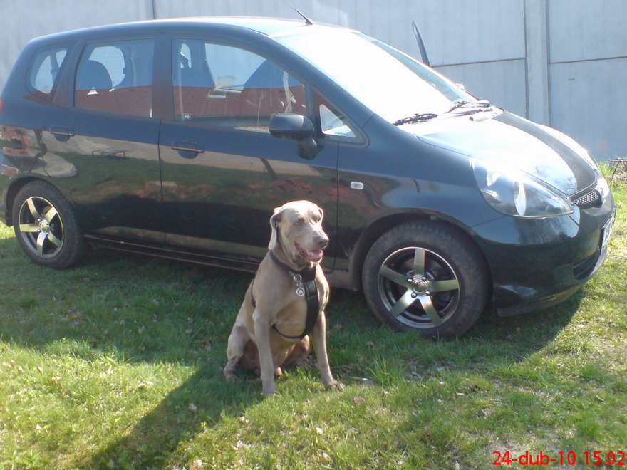

PříspěvekZaslal: 27.4.2010 , 14:53   Citovat
Všem moc děkuji za názory a rady o)
Auti je přezuté viz foto...jestli se podaří.
M*
DSC00010.jpg, 186.09 kB
Příspěvky: 11
PříspěvekZaslal: 27.4.2010 , 14:54   Citovat
Moc hezké Mrk
Příspěvky: 671 2009 City
