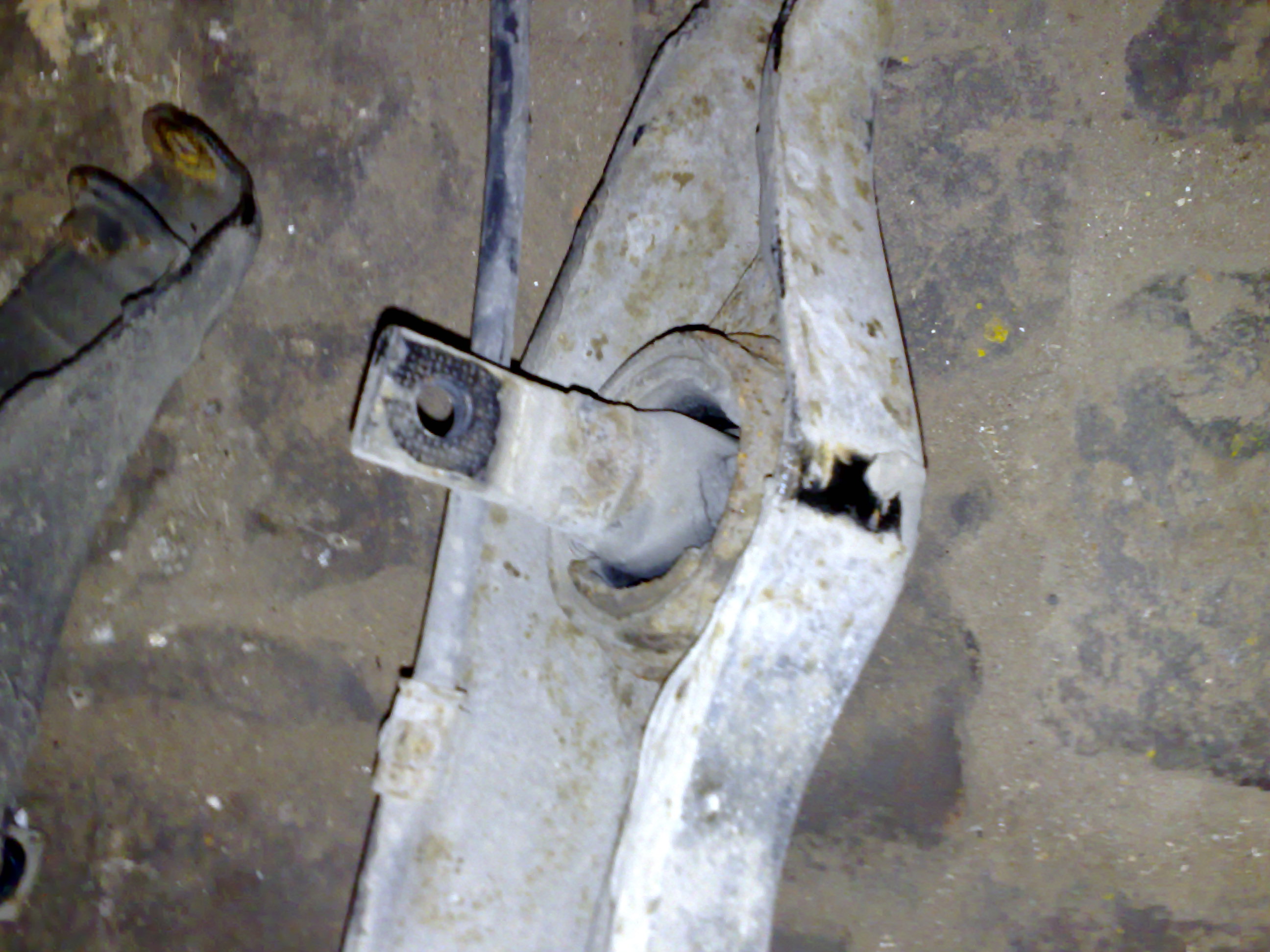

chtěl bych se optat jestli umí někdo sehnat zadní silenbloky na nápravy ? já sem se na ně ptal snad v šude v Pce a nepochodil sem ! jedna se o ty na fotce !

zavolej pk motosport

Přesně tak není problém, kukni do autokelly, dnes ty hlavní silentbloky nejsou drahé ... stojí cca 500,-, jen pozor na značku StarLine ... alespon to dost lidí říká, zkus NIPPARTS či japonský NOK

Jeden mam z ohnuteho ramena. Jeslichces, tak ti to venuji.. Nevim jesli to jde nejak vyndat bez poskozeni.

no ja som ich raddsej kupil v honde....sak ich nemenim kazdy mesiac..tak za tu cenu som to neriesil

Zdar, mělo by to jít, "vylisovat" dost práce, ale jde to a new tam zas musíš zalisovat, taky makačka. Hlavní problém je v tom, že musíš vše sundat, kolem počínaje, přes brzdy, horní ramena, prostě komplet ...

ja vim. Ja ho v lete ohnul, tak jsem kupoval nove rameno ( z bouracky ) a tam byl i sb a byl O.K.
tak jsem ho nemenil..ale rameno se vali ve sklepe
