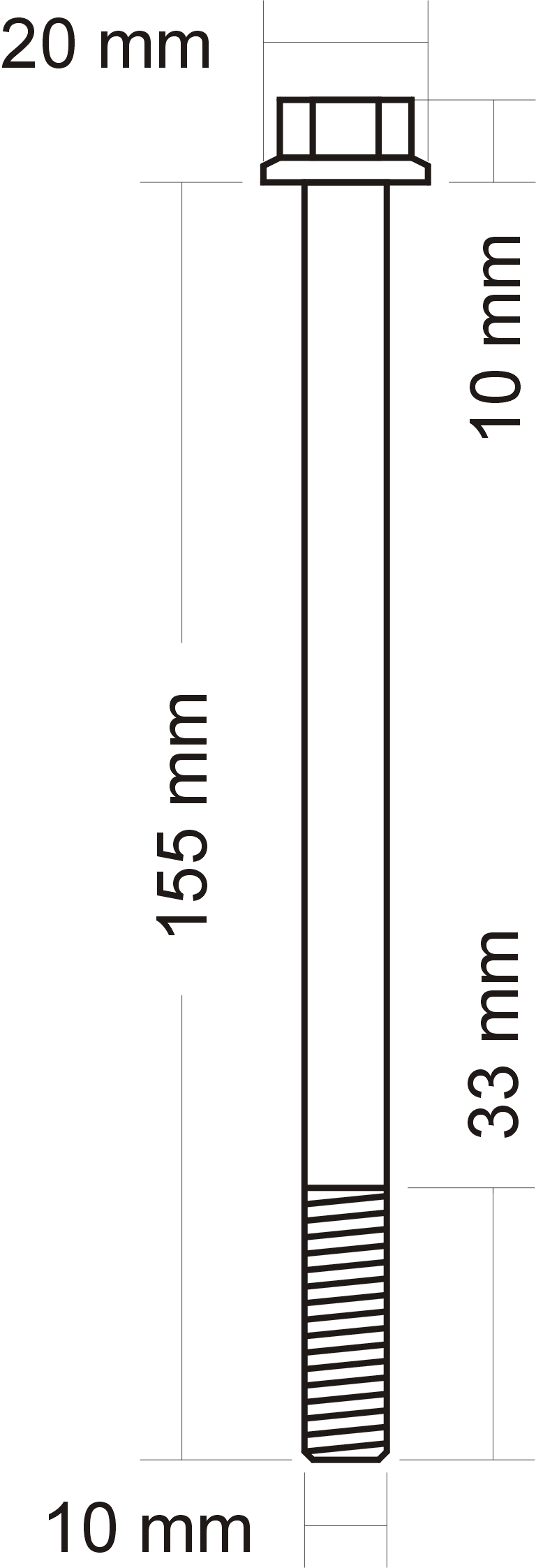

Dneska jsem oměřoval originální hlavový šrouby z D16Z5 a tohle jsou jejich rozměry. Kdyby měl někdo z Vás doma štefy od ARP na D16. Mohl by mi je prosím oměřit podle rozměrů na tom obrázku, abych věděl jestli jsou stejný.

Pišta byl tak hodnej, že mi přeměřil ARPy z D16Z6 a výsledek je takovej, že jim chybí 2,5mm délky Smutný

este jedna vec - ja som meral matku aj s podlozkou, preto 13mm, ty si na srobe podla mna podlozku nepocital do hrubky hlavy srobu.
ono zase tie ARP troska trcia skrz tie matky, takze si myslim, ze by to nemal byt problem pouzit.

dýlka šroubu(steftu) se volí tak že z matice má koukat ještě min 1-1,5 závitu,pokud to vyjde není problém.

vti [906team]: máš pravdu. Já blb to předtím měřil bez podložky. Podložku už sem přeměřil a má 2,5mm (obrázek jsem už upravil, aby v něm byly započítaný i podložky). Každopádně tam chybí ještě 2,5mm aby to bylo zároveň s matkou a tak 4mm, aby to přečuhovalo o závit a půl jak píše Monty. Jakým způsobem se vůbec dotahujou ty ARPy do závitů v bloku? Šroubuje se to dokud si šroub nesedne na dno závitu?
monty: podle videa co mají na stránkách dělají závity řezáním. Takže by možná stačilo vědět třídu pevnosti toho štefu a dalo by se to vyrobit.

Štefy od ARPu už jsou nějakou dobu doma. Poměřoval sem je a vypadá to, že se dají bez problému použít.
Takže pokud někdo budete shánět ARP štefy do hlavy motorů D DOHC, tak můžete bez obav použít štefy pro motor D16Z6.
