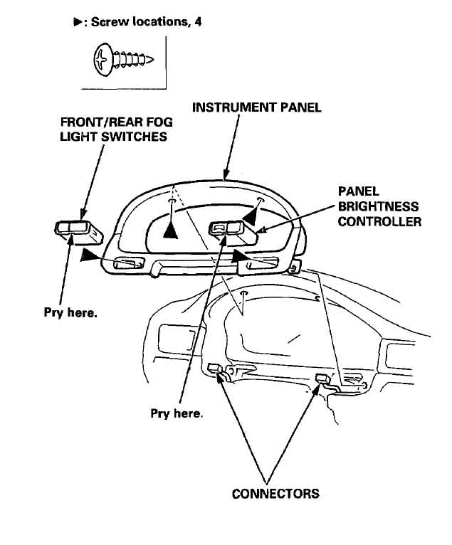

Ahoj, prestalo mi svitit podsviceni rucicek otackomeru, teplomeru a paliva u vyse uvedeno auta. Cislice sviti. Potreboval bych poradit jak se dostat na vymenu podsviceni, tedy jak rozmontovat kryt budiku. Diky. H.

Nejsou v plastu v kapličce před plexi budíků šroubky? Měly by být asi 2ks...

Měli by tam být čtyři šroubky - dva zespoda kapličky a dva schované za tlačítkama.
Tlačítka se jen opatrně vyloupnou ven a rozpojí konektory.
