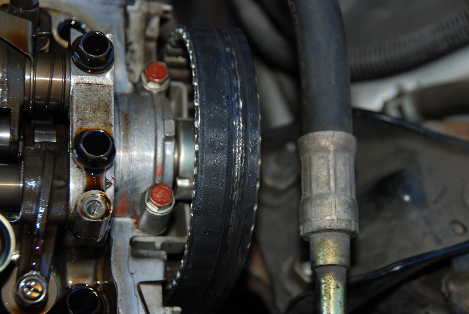

Jo tak tady to je
Zobrazeno: 20071 krát, DSC_0202.JPG, 181.93 kB
Příspěvky: 792 H+ body: 1 2000 Civic Vti
PříspěvekZaslal: 16.11.2007 , 22:56   Citovat
Filda napsal:
Jo tak tady to je
Tak to je drsný Tak to koukám!
A opravdu to udělala ta pružinka?

Filda je teď offline  Filda
PříspěvekZaslal: 19.11.2007 , 19:57   Citovat
Petr 78 napsal:
Tak tak pruzinka jedna zapeklita. Rozvody jsem pred tim delal pred 50tis. .
Neco mi tam zacalo skrutat puvodne jsem si myslel ze to je vodni pumpa.
Pak jsem to rozdelal a ejhle pruzinka sekla mezi tim cidlem a kolem.
