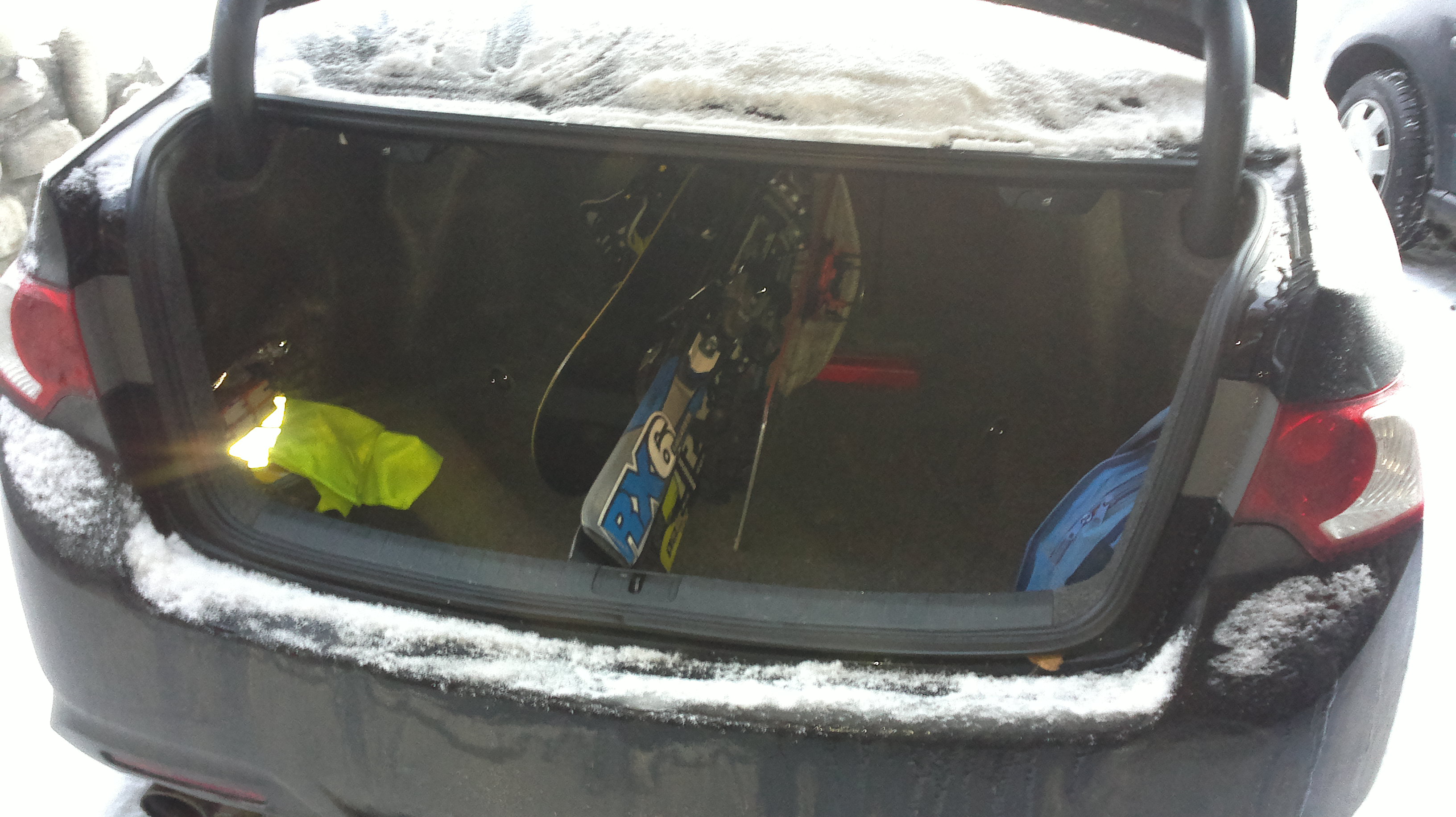

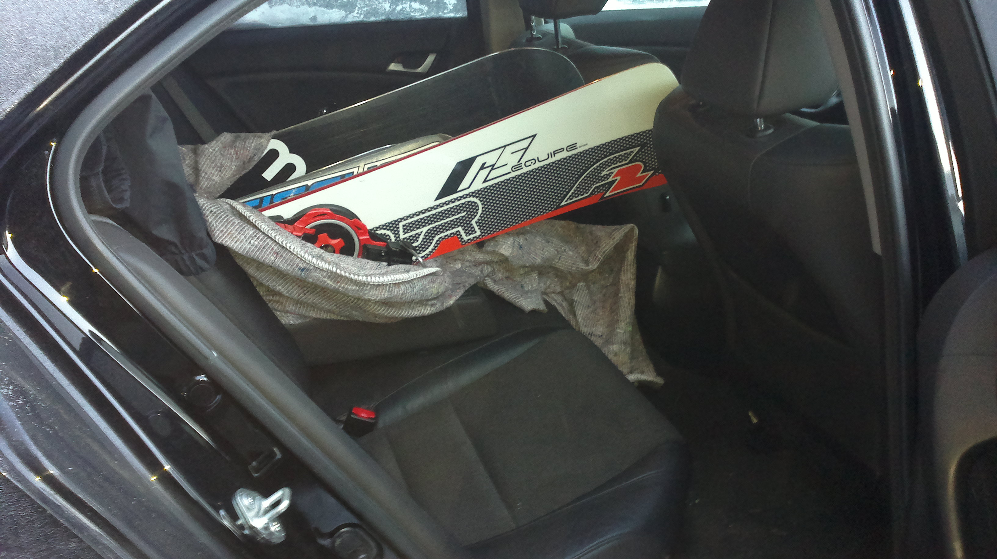

PříspěvekZaslal: 26.1.2013 , 14:48   Citovat
Je to tam,dvoje prkna a dvoje lyže. Stačilo vzít flexu a nůž.

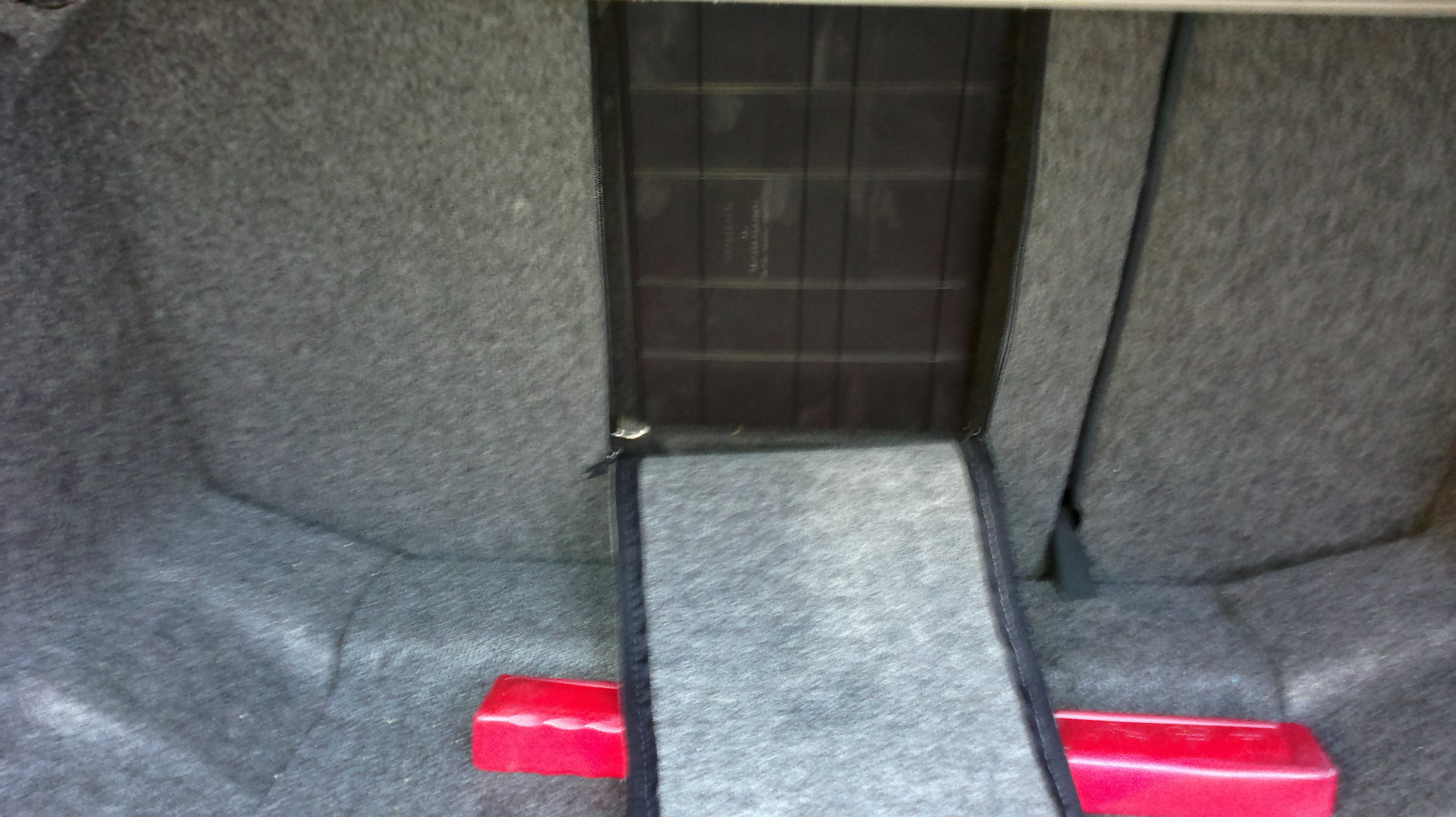

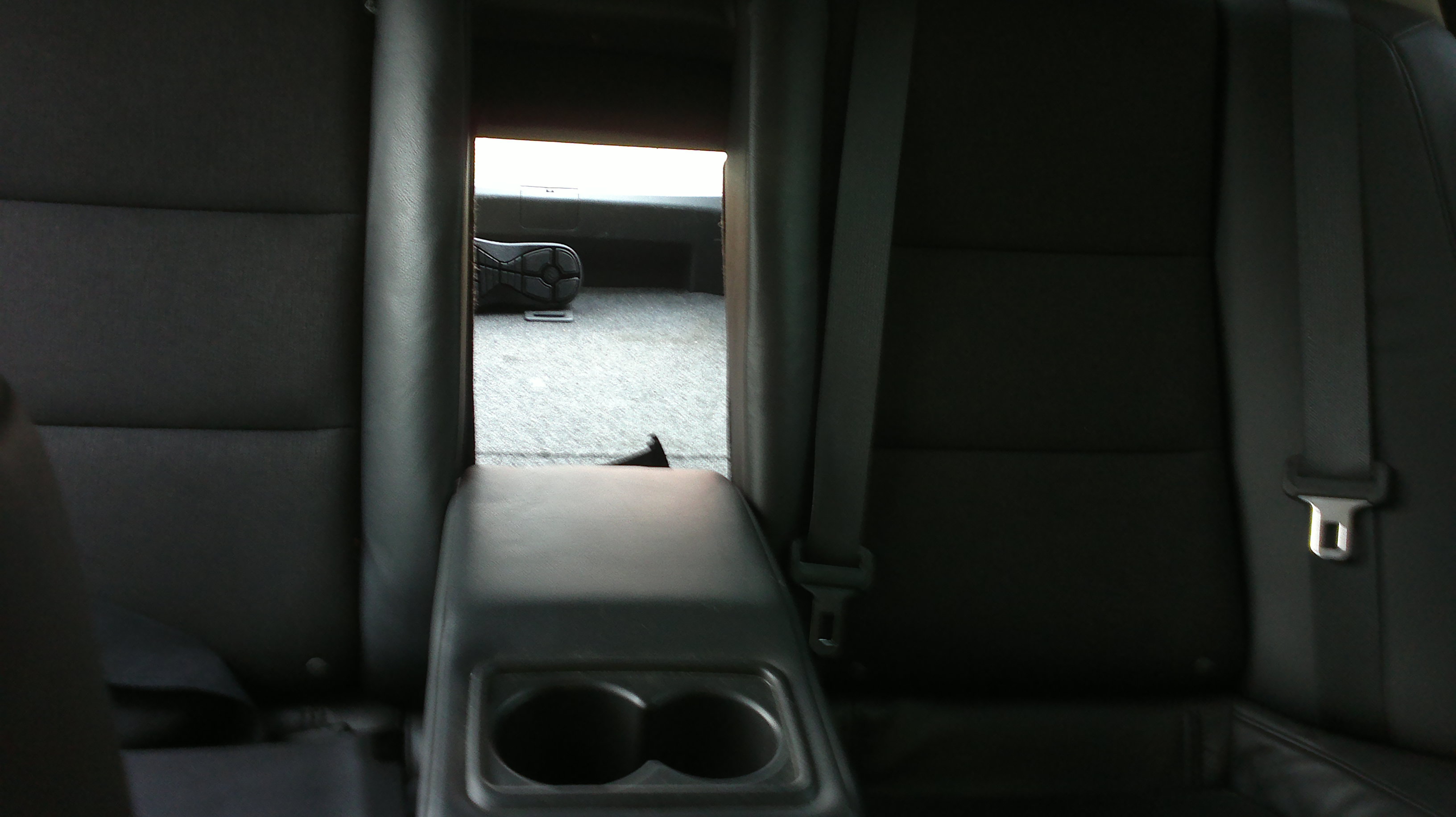

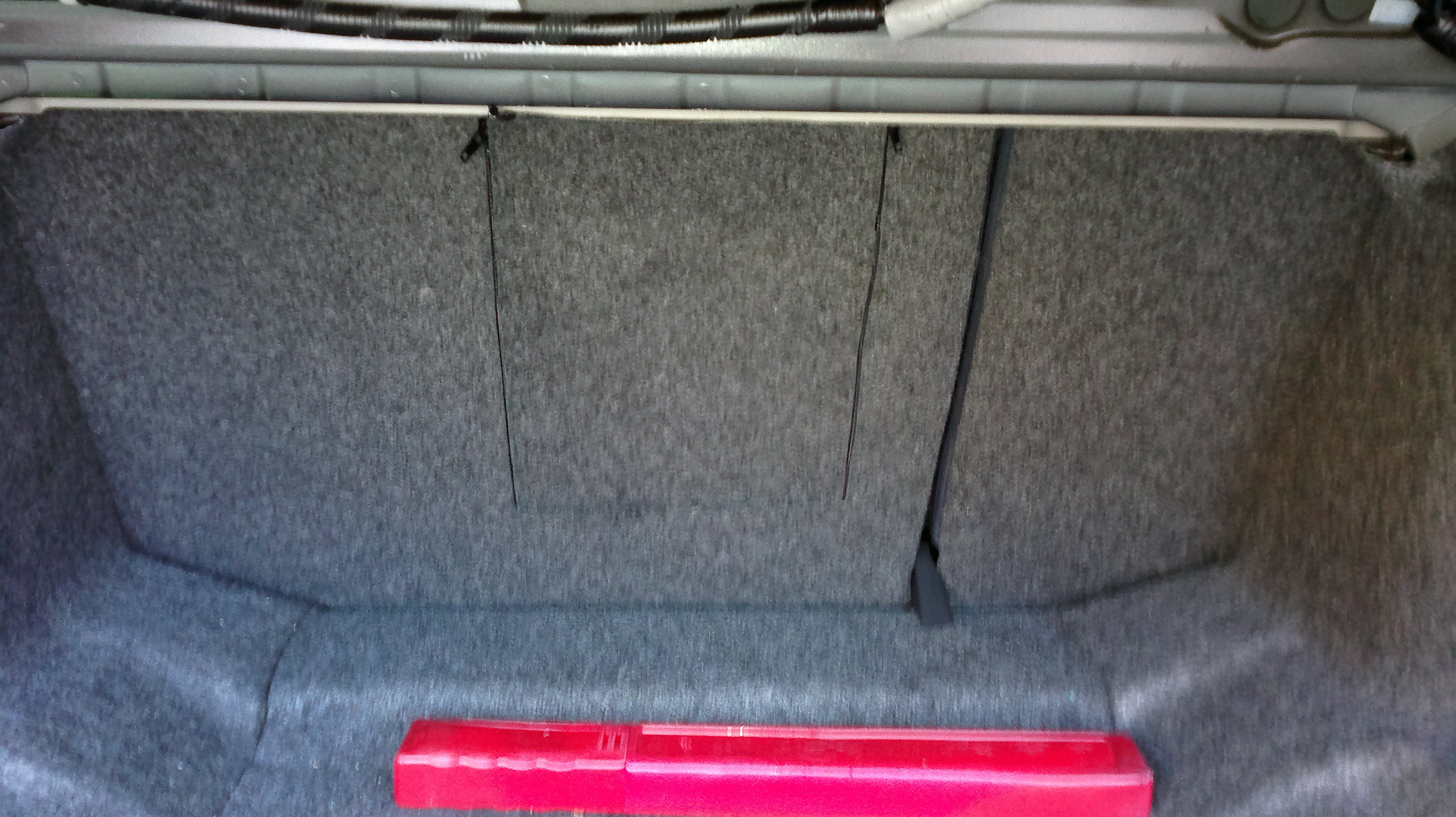

PříspěvekZaslal: 26.1.2013 , 15:34   Citovat
Ne, nezavazeli.Je tam akorát plech a ten stačí vyříznout a pak jsem tam dal dva zipy. Ve vnitř je ještě takovej plast vyndávací,takže nejde poznat,že tam je něco dodělávaný.
