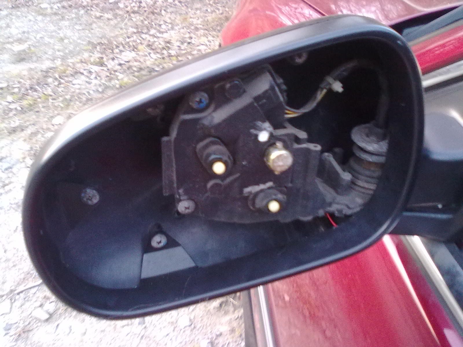

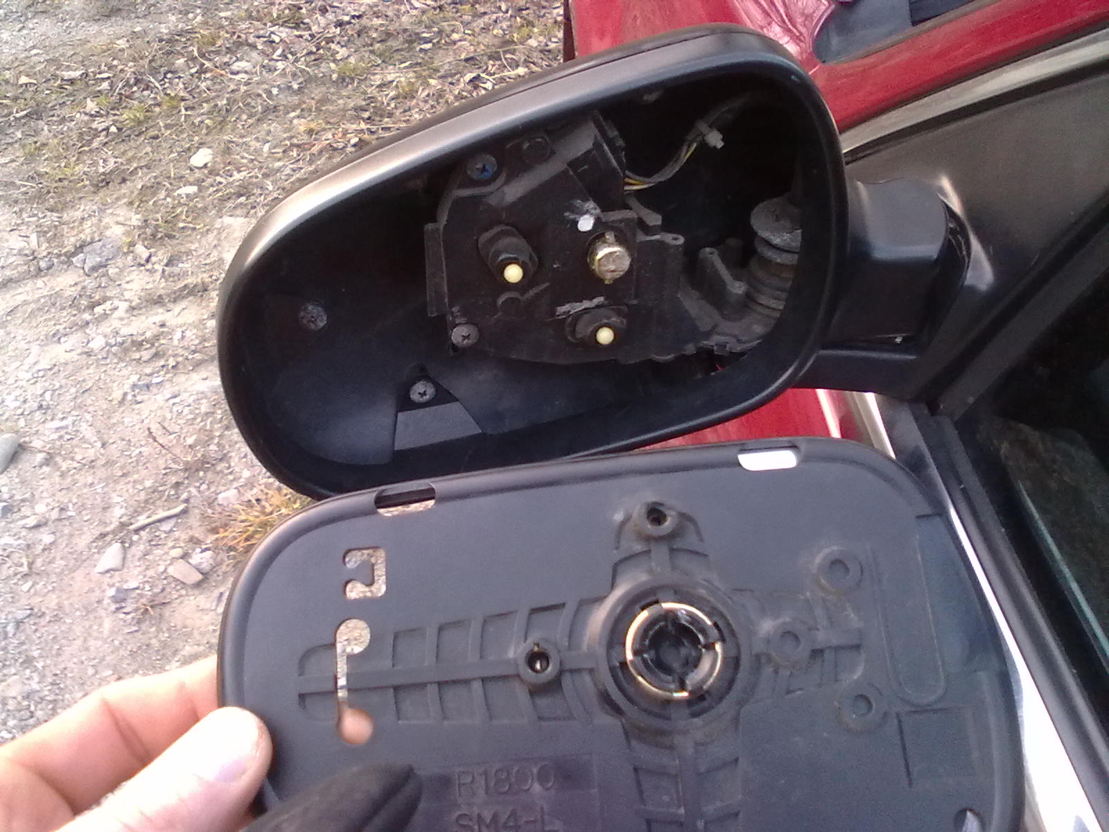

Ted k veci,musim koupit nove,ale resim jednu vec. Mam ho elektricke a nove stoji cca 1600kc,manualni zrcatko stoji cca 500kc. Kdyz jsem ho dnes polepil a nasadil,tak jsem si rekl,ze by mi mohlo stacit to manualni. Pouzil bych totiz z nej,jen ten plast,na kterem je zrcatko nalepene a pak to otocne pouzdro zrcatka. Ale ted nevim,zda na tom manualnim budou ty dirky na ty cepy,viz foto,pro elektriku. Nema nekdo s tim zkusenost?

U crx je to tak, že se liší. Musel bys to sklo napasovat do svého původního plastu, pokud není poškozený. Tedy - takhle by to musel proběhnout u crx.

Takze dirky na tahla jsou u manualnich jine nez u elektrickych? Ale ten zadni kryt,by mel byt stejny,ne?

U crxka je to jiné a manuální zrcátko s plastem do el. zrcátka nejde použít.

ahoj, měl jsem stejný problém. Manuální zrcátko má jinou zadní plastovou část. Použil jsem jsem ten origo plast z rozbitého zrcátka a koupil jsem u autokelly pouze nové sklo za 250 kč, které se tam pouze nalepí a je hotovo. Ale pozor na to lepení. Od výrobce už tam nějaké je ,ale nic moc . kouř
