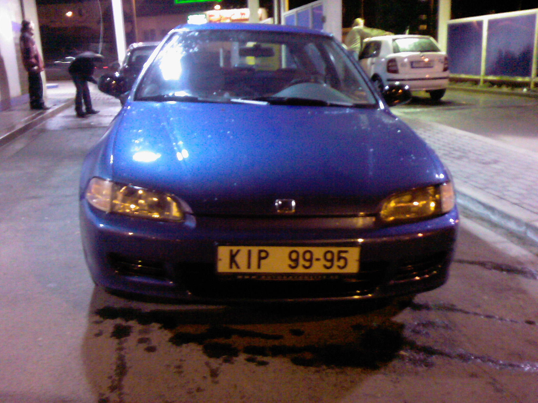

Zdravím,
potřeboval bych poradit, levá strana zadního kola je o 2cm níže, když strčím prst mezi kolo a lem, tak na levé 1 cm a na prave straně 3 cm. Pružiny sportovní ( vzadu nové, tlumiče OK ). Auto je nakloněné a když tam dám letní kola, tak si lemem škrtám o gumu. Kdyby měl někdo nějaký nápad prosím poraďte.
Diky Martin

To meris snizeni na te hline a trave jako na fotce? Na kazdem aute musis merit na uplne rovine a stejne to nikdy neni uplne presne. A pruziny jsi mel nove nebo uz pouzite?
Pokud jde o skrtani kola o lem tak mas spatne ET, i pri snizenem aute (jakkoli je nizko) k tomuhle dochazet nesmi. Reseni- kola s vetsim ET, uprava podbehu, zahnuti ci vytazeni lemu nebo az komplet uprava blatniku.

Pružiny jsem dával pouze dozadu, sport za sport, kvůli tomu defektu. Měřené je to v servise, kde mě nedokázali říct co stím je. Na té fotce je znazorněno jak asi vysoko by to mělo být, a vzadu na druhé straně mezera mezi není. Dělal jsem celolak a vadí mě to ztoho důvodu, že mě to nicí lak. ET špatné není, protože mě to dělá i u zimních a ty mám z Roveru a Hondy Civic 96, sady mám 3 a u vsech je to stejné.
Kola na tve fotce na zacatku topicu urcite spravne ET nemaji, jsou oproti origo Honda snad dokonce venku nebo +- zaroven s blatniky. Pri jakemkoli snizeni nebo jakkoli nalozenem aute se kolo musi vejit dovnitr do blatniku (+ minimalne 5 mm rezervy) a nikdy nesmi skrtat o lemy. Pokud ne tak jde o spatne ET pro tenhle vuz, ev. v kombinaci s prilis sirokym kolem ci plastem samotnym. Jaky mas rozmer kol a pneumatik v TP a jaky rozmer kol i plastu mas na aute? Uvidis ze je neco spatne.

Samozřejmě že, jsem to měřil na rovině. Když bylo auto v normálu o lemy jsem neškrtal, takže taková uprava není nutná. Jen zjistit proč je auto nakloněné o 2cm pouze vzadu. Pružiny jsou dávané nové pouze vzadu, staré pružiny byli taky dobré. Na zimákách je auto také nakloněné. ( 14" ). Na fotce je znázorněno, že je tam mista dost a na druhé, která není vidět místo není.

16/215/40 vodováha by ukázala, že kolo je zalezlé a o lem si neškrtá, stál jsem u toho, když to v servise měřili.

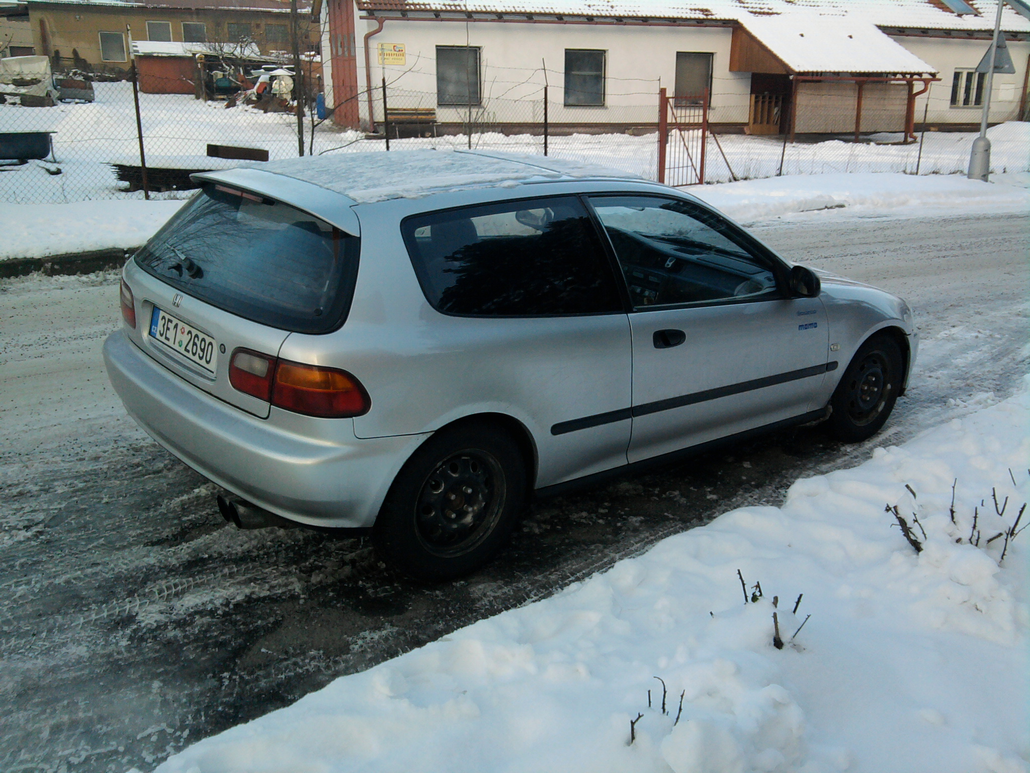

Na těchto kolech už je zřetelné je jde o správné ET, auto je stále nakloněné

Tady je videt ze je kolo v blatniku = nemuze skrtat o podbeh. Pri propruzeni (ev. snizeni bez montaze camber kitu pro nastelovani jineho odklonu kola) se kolo dostane jeste vic do "A" a zaleze naprosto bez problemu bez skrtani o lem.
Proc je auto naklonene netusim, pokud to bylo s puvodnimi pruzinami OK a na aute se menily jenom ty pruziny tak to znamena ze jsou nove pruziny zmetek, logicky.

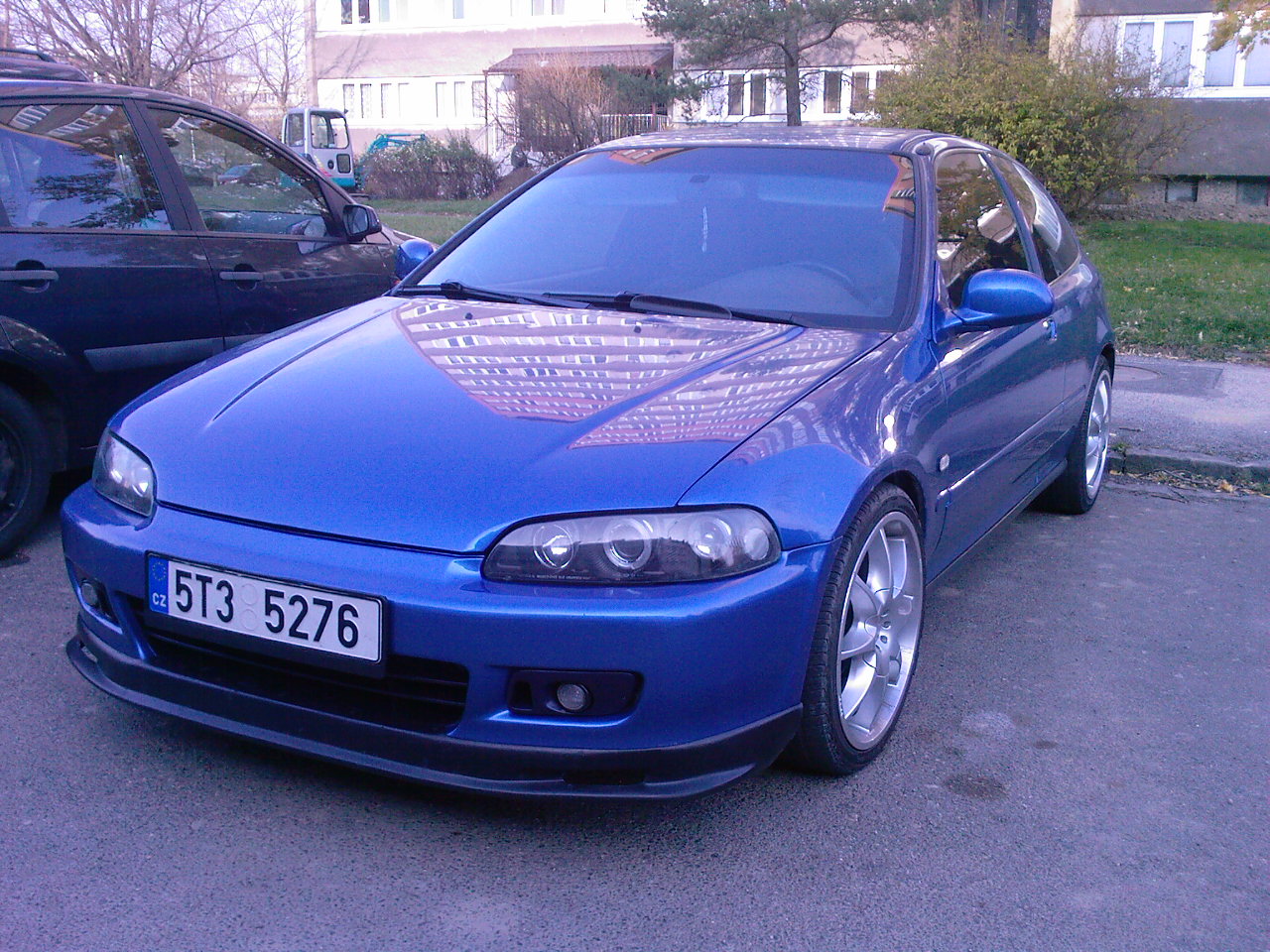

zdar, ten sam problem sem mel na moji c5g. duvodu muze byt vice.
1. auto muze byt po bouracce a muzes mit predni ulozeni tlumice posunute nahoru.
2. tak to bylo u me - zadni tlumice muzou byt rozdilne opouzivane. ja si je nechal zmerit na stk a jeden mel 82% pravy a levy 60%, tudiz ten levy uz tu levou stranu neudrzel v pozadovane vysce. vyresil sem to tak, ze jsem si koupil novy stavitelny podvozek, pruziny + tlumice za 4tis. a ty stare jsem prodal za dobry peniz tady na foru.
ted uz mam auto krasne rovne.
3. nekdo rika, ze je to tak u vsech japoncu, jsou to auta delana na pravo strane rizeni, tudiz nadrz ma versi obsah vlevo a jelikoz z nas je rizeni vlevo, nadrz taky vic vlevo, tak leve pruziny s tlumici jsou unavenejsi. a neco pravdy na tom bude, co jsem to tak meril na japoncich co maj kamosi, tak vseci byli na leve strane niz nez v pravo, tak o cca ty dva cm.
prvni fotka jak sem auto koupil vim, ze nestojim uplne na idealni rovine, ale jde videt jak je to auto fakt hodne na levou stranu.

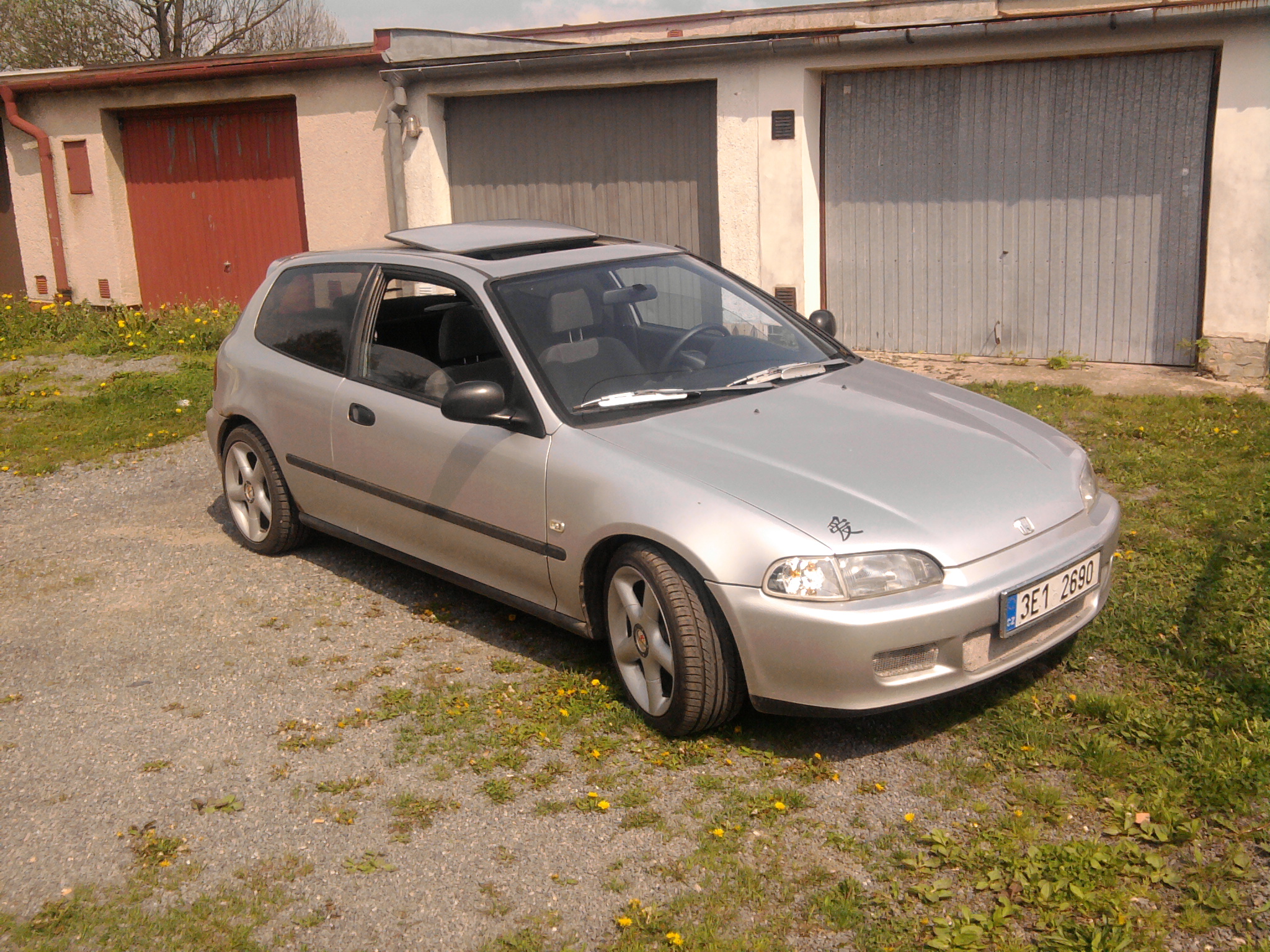

druha tedkom auto pekne rovne.
