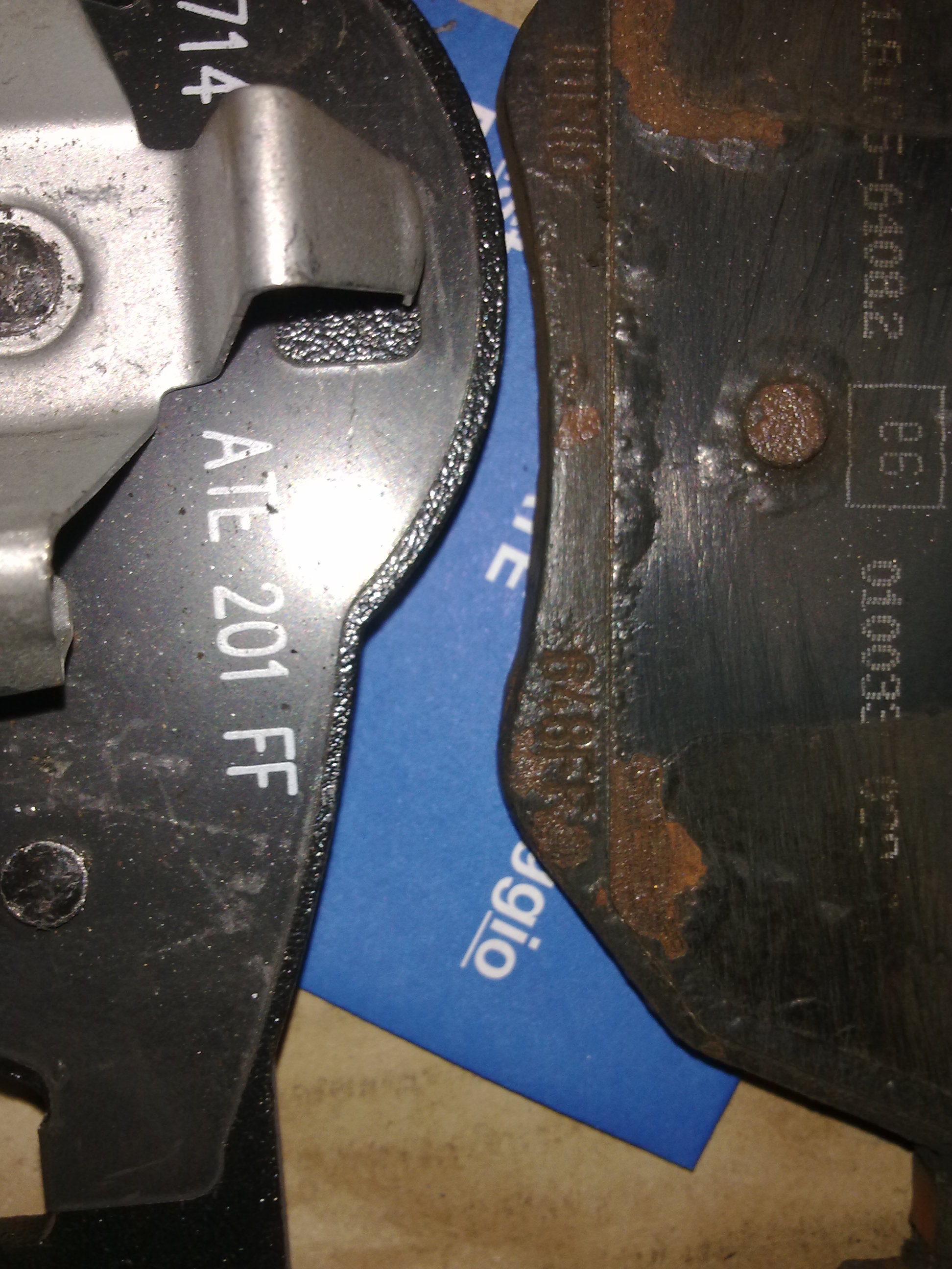

A Honda oj máte někdo zkušenost s brz.destičkama ATE teď jsem je měnil ATE za ATE a nevím co je za označení na destičkách (viz foto) na nových je vyraženo 201FF a na starých (asi origo v servisce není psaná výměna)648FF nevíte jestli to není označení tvrdosti směsi obložení? Díky za info
