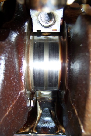

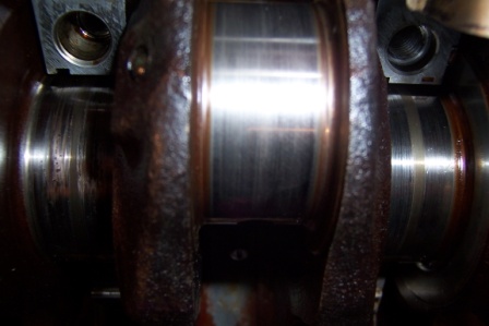

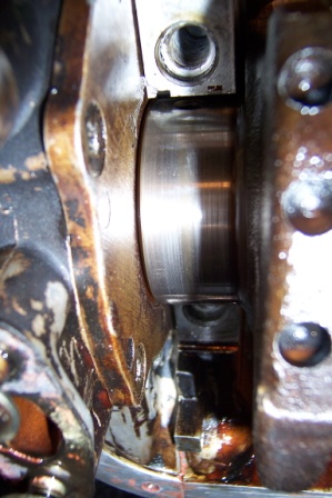

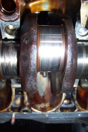

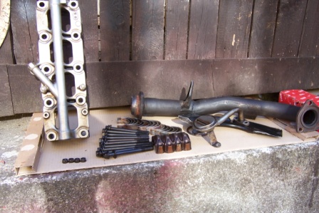

Dneska jsem to rozdělal. Šály jsou všechny oloupaný. Povrch hřídelí mi přijde dobrý, jen prostřední - hlavní hřídelový povrch měl zlatavou rýhu, jakoby rozmáznutá měď, leštící vatou jsem ji odstranil. Bohužél nemám mikrometr a nemohl jsem přeměřit ovalitu. Nafotil jsem pár fotek, tak sem zvědav co mi na to řeknete...

Akorád mě zarazilo, že všechny šály byly ,,zcvrklý´´ přivřený na menší průměr. A jen dva šálky byly OK. Zbytek vydřenej - oloupanej. Objednám new šály a musí to být OK.

zdar, ty jo salky teda hnusne vyjety Velmi šťastný. Jel bych na vybrus kliky. Ja mel vsechny salky oproti tobe v top stavu (ani jeden nebyl ojetej na med - mel jsem odstin sede). Znas nekoho kdo dela vybrusy? prej v prostejove nekdo je, nebo jako ja ve sternberku (overena kvalita).
